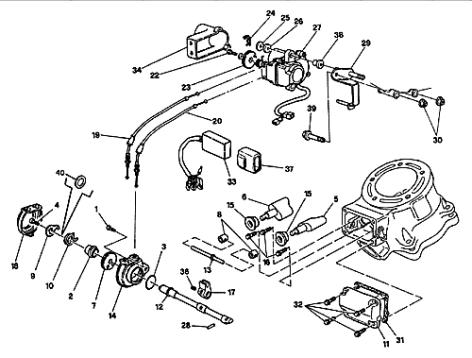

schau doch mal wo das kabel vom ASS Motor hinläuft.
Bei meiner 1999er WRE ist die CDI keine 5cm entfernt am Rahmen festgemacht.
Hier die nr 33 (37 ist so eine gummi tasche als halterung am rahmen)
https://www.neubert-racing.com/images/i ... =0x0x0x472

meinst du nicht die "richtige" CDI?
die CDI der ASS hängt doch kurz in richtung Federbein unterm Rahmen?!?
Oder irre ich mich da?!? (Hab auch ne 99er)
