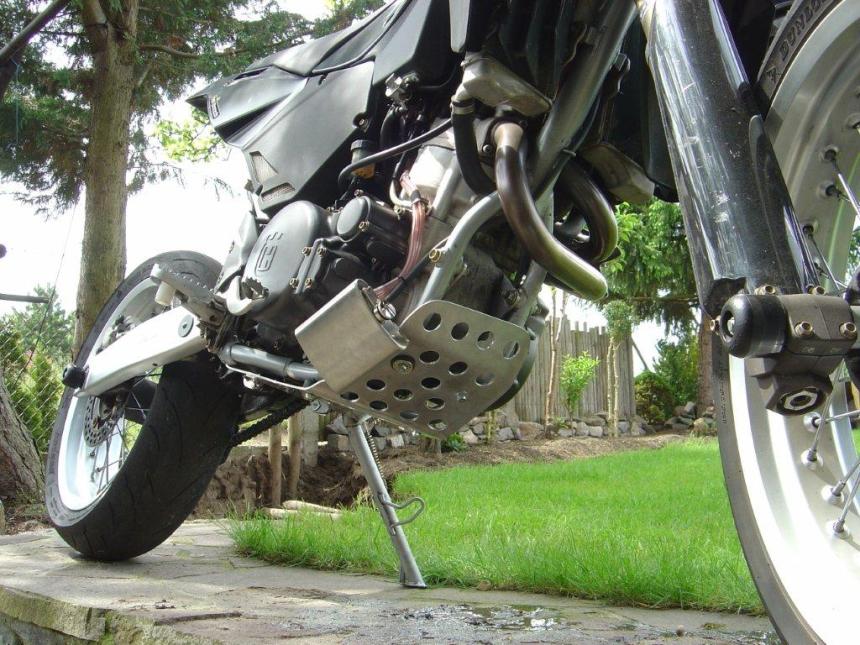

Motorschutz gibts meines Wissens nach nix aus dem Zubehörmarkt, muss also alles angepasst werden.
Ich hatte einen selbst gebauten dran, vielleicht sind ja noch Bilder davon in meiner Galerie hier im Forum ...

hier in meinem damaligen Verkaufsthread sind noch Bilder von meiner Huddel
http://www.husqvarna-forum.de/viewtopic ... 84#p345084
unter anderem gut zu sehen, die Rasten, der Motorschutz und die Handprotektoren (von KTM ... aber muss ja keiner wissen)

Habt ihr Detailfotos von eurer Flachmann-Lösung als Auffangbehälter?
Habe auch eine SM 610 2006 mit Flachmann... Aber noch keine Erfahrungswerte mit Letzterem.

hqv610 hat Bilder von seiner hier: http://www.husqvarna-forum.de/viewtopic ... 84#p345084
Da kann man den Flachman auch gut sehen.
Zur Funktionsweise: alle Überläufe kommen eben daran und falls die Husky mal umfällt, läuft die Soße (Benzin, Kühlmittel) nicht auf die Gasse sondern bleibt am Motorrad. Ist auch oft Vorschrift auf Kartstrecken.

Bisher wollte ich den Flachmann auch per Kabelbinder vorn zwischen dem Rahmen, quasi unter dem Krümmer, befestigen. Habe mir aber auch überlegt dafür noch nen Schutz/Halter, z.B. aus Alu zu flexen, damit der Flachmann vor Steinschlägen geschützt ist und ich ihn besser per Kabelbinder festmachen kann.

also den Behälter hab ich mit der Motorschutzplatte mit glaub 4 Nieten verbunden.
Die Bohrungen für die Schläuche waren grad so groß das die weichen Schläuche etwas hineingedrückt werden mussten und nicht von selbst wieder rausrutschen.
Probleme mit einem vollen Behälter hatte ich nie, einmal nach einem intensiven Tag auf der Kartbahn mit Offroad waren vielleicht 20 ml Sprit drin.
Andere Bilder als in dem Thread oben genannt hab ich leider nicht.
Meinen Flachmann hab ich damals von Louis gekauft ...

Hast du alle Schläuche, die vom Vergaser kommen, in den Flachmann geleitet?
Hast du auch einen Entlüftungsschlauch am Flachmann, den du dann am Rahmen nach oben verlegt hast?

Ich weiß es ehrlich gesagt nicht mehr genau
Auf dem Bild gut zu sehen, da kommen 3 transparente Schläuche vom Vergaser und 1 schwarzer, ich glaub die Tankbelüftung
