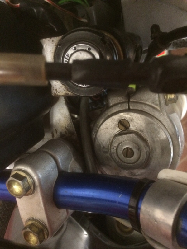

ich suche jetzt schon den ganzen Tag das Forum und Internet rauf und runter aber kann meine Gabel nicht genau zuordnen.
610er TE Erstzulassung 93
Gestern habe ich gesehen das meine Gabel undicht ist und hab mir gedacht bestellste eben Simmerringe und machst die .
Dann wollte ich eben gucken ob da auch noch die original Gabel drin ist und es steht Schowa innen drauf aber die obere Klemmung hat 54mm, die untere 57mm und die Tauchrohre sind 42mm. Ist das nun die 45er Showa? Meiner Meinung nach ist das ne 54 er oder vermesse ich mich da?
Ich wollte morgen eben die Ringe raus machen, die kann ich ja vermessen und über die Grösse bestellen aber davon hab ich noch keine Viskosität vom Öl und eine Füllmenge bzw. ein Luftpolster.
Bitte um Hilfe!!!
WHB hab ich auch nur das ab 95 und da sind ja 50er Telegabeln drin.
Foto 08.02.15 12 58 39.jpg (326.06 KiB) 1522 mal betrachtet

hast dich vermessen...
tauchrohre haben enteder 45 oder 43mm...
dann haste ne 45er oder 43er Showa...
Bei gemessenen 42 mm wirds dann ne 43er showa sein...

Hm, hast Du eine 15er oder 20mm Achse vorne drin? Und der Bremssattel: ist der schwarz und von Nissin oder silber und von brembo?
Folgende Kombi: achse 15, Bremse Nissin, keine Federvorspannung (nur 93 und 94 original) = Showa USD Gabel aus Modell 92. Öl: SAE 5
Es gab nur 95 für die 4T US-Modelle die 43 mm Showa USD Gabel (und die war nicht schlecht!).
