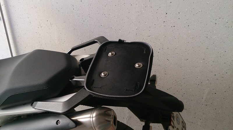

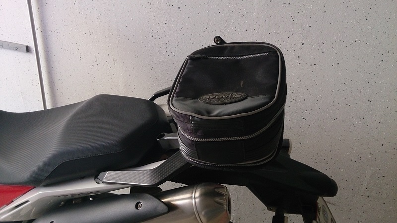

Um zum Thema Reisetauglichkeit zurückzufinden, meine Lösung mit dem Wasser in der Schwinge habe ich in folgendem Thread erläutert: http://husqvarna-forum.de/viewtopic.php?f=42&t=50168
Ich nutze die Terra für Tagestouren in den Alpen (300 - 800 km) und ab und zu mal eine Übernachtung.
Daher passt alles was ich brauche also in den Tankrucksack und eine Gepäckrolle.
Für mein "Österreich-Paket" (Verbandskasten und Warnweste) habe ich eine kleine Dose am Motorschutz (Touratech) angebracht.
Ein paar Spanngurte passen da auch noch rein.
Für die Gepäckrolle habe ich mir ein Alu-Blech zurechtgedengelt.
Für den täglichen Kleinkram habe ich eine Hecktasche von Polo.
Desweiteren verbaut habe ich Heizgriffe, Hauptständer und einen Kettenöler.
Nach versuchen mit einer höheren Sitzbank und Fußrasten von SW-Motech, bin ich wieder auf die Originalteile umgestiegen.
Die passen einfach besser!
Ich finde die Konfiguration mit der Gepäckrolle besser als die Version mit Koffern, da es auf so manchem Alpenpass mit Koffern ganz schön eng werden kann (Croce Domini, Gavia .. :2w: )
Selbst am Stilfser Joch konnte ich keine negativen Auswirkung auf die Fahreigenschaften feststellen.
