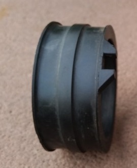

Hallo Kollegen,
mein Ansaugstutzen für die TC250 ist kaputt.
Der originale von Husqvarna passt nicht.
Der Vergaser ist der Keihin CR mit 39mm (39,5mm?)
Hat jemand den Vergaser und weiß woher ich einen passenden Ansaugstutzen bekomme?
Danke und Gruß
Husky_xD

Re: Keihin FC 39mm TC250 Ansaugstutzen
Verfasst: 29.06.14 - 18:31
von Husky_xD
Hier is der Ansaugstutzen zu sehen
Weitere Bilder im Anhang!
Danke für Eure Hilfe!
Verfasst: 29.06.14 - 20:20
von Husky_xD
Bestellt :D hoffe es passt.
Verfasst: 04.07.14 - 17:24
von Husky_xD
Danke für die rasche Lieferung ABER:
ich bin leider sehr enttäuscht.
Es ist die falsche Artikelnummer ... das Teil ist aus Vollaluminum was du mir hier geschrieben hast.
Jetzt muss ich wieder Versandkosten bezahlen ...
Warum kann mir kein Händler anhand des Bildes das Teil bestellen und liefern. :(
Ich bin total verzweifelt. Hat jemand noch einen Rat?
Danke.
Verfasst: 04.07.14 - 21:26
von husky-shop
Weil das nie und nimmer gehen kann und es zig verschiedene Gummis gibt.
Tut mir leid das ich auf das verkehrte Produkt verlinkt habe, ich sitze aber hier auch nur am privatem Rechner,
ein wenig Verantwortung gehört auch beim bestellen dazu.
Einfach ein Blick in die Teileliste (nicht 2013), sondern 2009 TC hilft.
Nummer 8000a7025 sollte es sein bitte überprüfen oder bei Bestellung prüfen lassen, dabei hilft auch eine F-G-Nummer
Rücksendekosten werden ersetzt, bitte bei Neubestellung gleich mit angeben.
