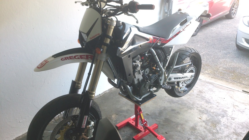

Hab mal ein Bild mit hoch geladen.
Bei dem Tacho kann man viel einstellen. Wie ein BC. Ich hab z.B. Die Drehzahl groß und nicht nur rechts der Balken
