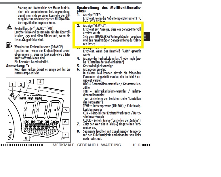

Also laut Manual Seite 13 erscheint im MFD (Multifunktionsdisplay) das Wort "Service".
- Serviceheft Seite 13
- Service.jpg (158.44 KiB) 7598 mal betrachtet

Worauf Waldo schon richtig hinwies und meine Mutter immer wieder sagt: "Read the fucking manual ...!" Hat noch niemand den kleinen Maulschlüssel in der Anzeige leuchten gesehen?Heckler hat geschrieben: Aber lass mich gern eines Besseren belehren

So, es ist geschafft, der Maulschlüssel leuchtet und das bei 11.333km
Die Anzeige funzt also doch.Nicht selbstverständlich bei unseren Tachoschwierigkeiten

Die Inspektion ist nur Kilometer gebunden, nicht an die Zeit. Also einfach alle 10.000 km, wenn der Gabelschlüssel leuchtet.
Egal ob das nach 6 oder 20 Monaten ist.
