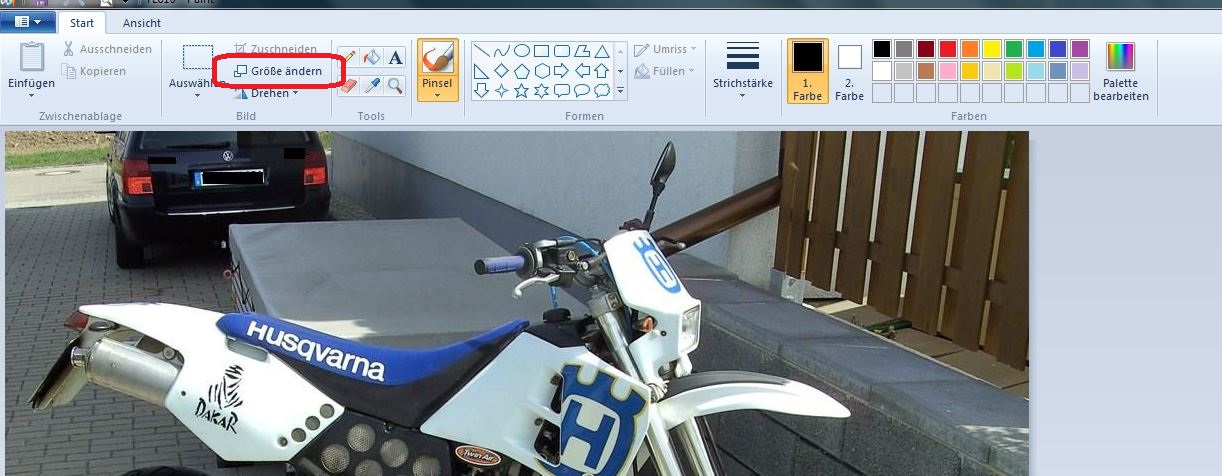

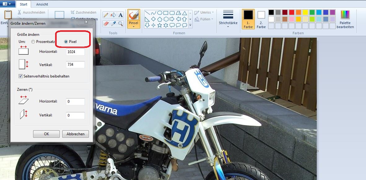

Jeder Rechner hat des PAINT-Progrsmm drauf, da kannst'de die Bilder ganz einfach verkleinern... des Bild öffenen via Paint....
Gehst'de auf Größe ändern....
...dann auf "Pixel"
....dann kannst'de eingeben wie du willst....was du brauchst....
Dann kannst'de deine Bilder hier im Forum in der Usergalerie hochladen.... wie ich beschrieben habe.... http://www.husqvarna-forum.de/viewtopic ... 26#p409126 ;-)

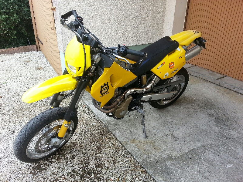

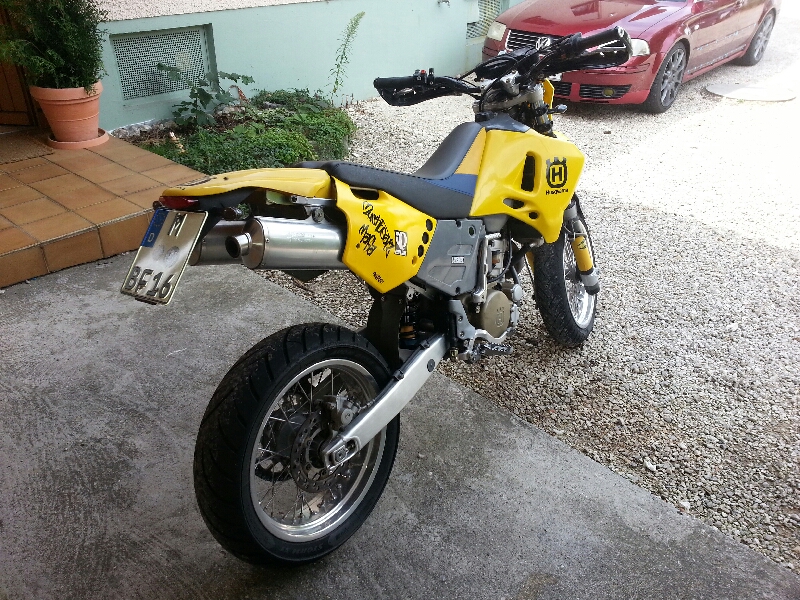

Soooooooo, jetz alle festhalten hier kommt meine neueeeeee.....
Beiträge: 12439
Re: Hilfe! Welches modell hab ich??
Also wenn ich mir die Bremsanlage vorne anschaue, dann sehe ich da eine Endurobremsanlage mit ner 320er Zubehörbremsscheibe von HE....
Die von der SMS sollte so aussehen.... Klick mich
Die Plastiks sind von der Farbgebung auch nicht original, sind die lackiert....????
Frontmaske und Frontfender sind auch aus'm Zubehör, nicht original, des Heck wurde a scho umgebaut....
Wenn ich mir die Sitzbank, Bremsanlage so anschaue kommt der Verdacht nahe, das dein Modell mal so ausgesehen hat..... Klick
Als was für ein Modell hast Du die gekauft.... ??????
Grüße....

Ah ja, schon mal paar gute Infos!
Also verkauft wurde sie als Husqvarna SM 610!
ja das vorne dacht ich mir weil die farben auch so kräftig aussehen, hinten sieht das gelb einfach nur ausgebleicht aus!
Das erklärt wohl auch warum ne enduro bereifung eingetragen ist!
Und warum des fahrwerk so extrem weich is, hatte mal ne CR500 SM war ne honda werksmaschine und da war das fahrwerk sehr straff abgestimm!
Also kann ich meine TE 610 SM "UMBAU" nennen oder :-)
Mir gehts hauptsächlich darum wenn ich mal teile (zB auspuff) such, weil wie gesagt wenn ich was such passt entweder Bezeichnung oder bj nicht!

Kannst Deine TE 610 E mit SM Räder nennen .... :freak:
Ist Wurscht,da die Teile ja fast gleich sind.... Es gibt halt Unterschiede im Fahrwerk, Bremse und Sekundärübersetzung.... Natürlich noch von den Farben und Dekore der Plastiks, was aber ein kleineres Übel ist.... Der Rest von den Maschinen ist eigentlich gleich....
Was hast'n zahlt wenn man fragen derf ..... Kilometerleistung und und und....
Vorteil bei Dir, kannst Dir noch nen Enduroradsatz kaufen (gibt es hier im Forum immer mal recht günstig) und dann ab und zu mal nen Ausflug ins Gelände machen.... :heba:
