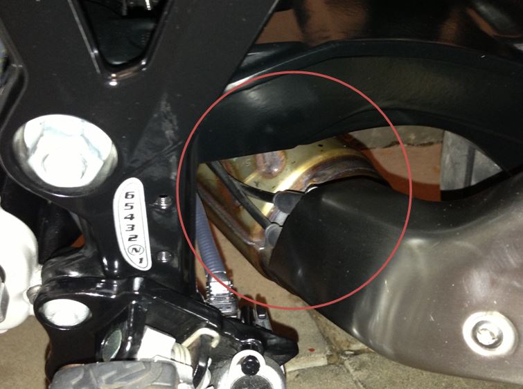

Guten Tag zusammen,
Letztens beim Nudlputz hab ich gedacht ich seh nicht richtig. :shock:
Rost am Auspuff.... Is jetzt zwar noch ein Argument um endlich nen anderen zu bestellen :D aber ja auch nicht Sinn und Zweck.
Sieht das bei euch auch so aus? :ka: Man muss evtl dazu sagen dass ich meine ja erst seit April hab, und sie definitiv nochmal mit Salz in Berührung gekommen ist.
Bekomm ich da nen neuen beim Händler?

Sieht aus, als wenn es von der Schweißnaht aus geht,
dürfte eindeutig ein Mangel sein und da deine ja auch noch ziemlich neu ist,
sollte ein neuer Topf kein Problem sein!
Müsste eigentlich dein Freundlicher auch so sehen,
hier hilft auch kein Glasperltrahlen oder Chemie!

Die Topfhülle ist wahrscheinlich aus V2A oder einem ähnlichen rostfreien Stahl.
Die Korrosion kann mehrere Ursachen haben. Entweder ist z.B. durch den Hitzeeinfluss der Chromgehalt unter ~11% gesunken oder der Zusatzwerkstoff war ein 'bisschen unglücklich'.
Ich würde den Händler auf eine bekannte Ursache ansprechen. Sollte dabei kein echtes Ergebnis zustande kommen, wird auch ein Tausch wahrscheinlich keine Lösung sein, weil dann vermutlich genau das gleiche auftritt.
Ich halte einen Tausch auch ehrlich gesagt für etwas überzogen. Meine erste Maßnahme wäre, mit Polierwatte drüber zu gehen. Wahrscheinlich geht das weg!

.... Entweder ist z.B. durch den Hitzeeinfluss der Chromgehalt unter ~11% gesunken .. ????
Glaube nicht, dass die nen speziellen Husqvarnaauspuffchrom erfunden haben... Legierungselemente verschwinden nicht einfach so... und bei den lauen Temperaturen am Ende des Puffs schon grad gar nicht.
Billige Elektroden werden es schon deutlich eher sein.
Bin aber ansonsten bei Dir... Watte und gut is :heba:

Nu gloar, aber ein rostender Stahl wird nachdem was der Herr Prof. vor vielen Monden gesagt hat, wohl einen Chromgehalt unter 11-14% haben. Man ist sich da irgendwie nie so ganz einig. Es kann doch alles Mögliche schief gehen. Verunreinigung beim Schweißen, Gefügeänderungen, falscher Schweißzusatz, weiß der Geier (oder weiß er nicht). Es is auch müßig- das Ergebnis is offensichtlich kagge, lässt sich aber wahrscheinlich vorübergehend beheben.
Re: Rost am Topf
Verfasst: 24.06.13 - 21:29
von Col. Smith
Ums deutlich zu formulieren, ich gehe nicht davon aus, dass der Auspuff wegen der Betriebstemperatur korrodiert! Die wird das beschleunigen, das Problem liegt aber in der Herstellung.

Sind nur die oberen/hinteren Schweißnähte betroffen?

...habe heute mit Schrecken festgestellt, dass sich vor dem Endtopf im Bereich des Katalysators
wohl Rost bildet...oder sieht das normal so aus??? Motorrad habe ich jetzt gerade 10 Tage
und da war nicht eine einzige Regenfahrt dabei!!! Wie sieht diese Stelle denn bei Euch aus?

Hallo Faritan, das ist kein Rost, das sind Anlauffarben die Edelstahl erhält, wenn er heiß wird. Da das Material durch Schweißnähte unterschiedlich dick ist und unterschiedlich aufgebaut, entstehen helle und dunklere Flecken. Kann man wegpolieren, kommt aber wieder im Laufe der Zeit, wenn der Stahl wieder heiß wird.

hm...Anlauffarben sind mir schon bekannt, nur kenne ich das nicht so Rostbraun
und nicht nur auf die Schweißnähte bezogen! Mal sehen wie sich das
weiterentwickelt....
