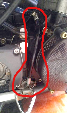

Servus Leuts,
mal ne frage bei meiner Luzi auf der rechten Fahrerseite neben der Zündspule ist
ein schlauch der von unten nach oben führt ( ich glaube eine art kleine Ölförderpumpe ?!)
Meine Frage jetzt:
die Dichtungen von dem Teil sind undicht...muss ich dazu das Öl ablasse oder kann ich es einfach so wechseln?
Gruß Dave

1. Du hast wirklich die besten Vorraussetzungen für so ein höchst wartungsfreundliches Gerät
2. Die Zündspule sitzt am Tank oben
3. Da unten ist garantiert keine Ölförderpumpe
5. Mach mal ein Foto
6. Hast du überhaupt den blassesten Dunst was du dir da gekauft hast?

Ich denke mal du meinst die Öldruckleitung?
Die kannst du wechseln ohne das Öl abzulassen. Stell das Mopped aber gerade, z.B. auf einen Hubständer.
Aufpassen das du die Pressungen nicht verdrehst, und nimm anstatt der originalen Dichtungen lieber Kupferdichtringe und auch die Schrauben neu.
Es kommt ein ganz kleines bissl Öl beim rausschrauben raus, aber das ist zu vernachlässigen.

Kupfer bekommst du heute kaum noch. Standard sind Aluringe. Bekommst du bei jedem Schwein Gerippe, Prolo oder Tante Louise. Meisstens für die Bremsleitungen und so. Alternativ auch bei deinem Huskyhändler.
Wie hqv610 schreibt, Öl kommt nur raus wenn du den Motor laufen lässt. Denn die Leitung versorgt den Zylinder und Zylinderkopf mit Öl, aber nur wenn Druck aufgebaut wurde durch laufenden Motor (Ölpumpe).

Oben neben der Zündspule? ...vielleicht meint er ja die Kurbelgehäuseentlüftung? Da geht auch ein Schlauch von unten nach oben - oder war's andersrum? :ka:

Ja, und zwar einen ganz besonderen Dino ...bei 93 PS möchte ich nicht ausschließen, dass in der Kurbelgehäuseentlüftung ein Gebläsemotor (= Ölförderpumpe) hängt, der überschüssiges Öl mit Druck ins Freie befördert :mrgreen:

Naja, ganz unrecht hat er ja mit der Ölförderpumpe nicht...die ist aber auf der anderen Seite. Nur der Schlauch geht halt rechts hoch (wenn er mit Zündspule die Lichtmaschine meint......)

Soo Freunde der Nacht :D
damit hier keine Panik ausbricht, und nein ich hab noch nicht wirklich so Ahnung davon, dafür hab ich meinen Mechaniker ;-P
Jeder hat mal angefangen und wie sagt man so schön, Rom wurde auch nicht in einem Tag erschaffen :D
So hier jetzt mal ein Bild zur Verständnis...
genau diesen Schlauch meine ich, Dichtungen habe ich schon hier. 4 Kupferringe und eine Gummidichtung!
wollte einfach nur wissen, ob ich dazu das Öl ablassen muss oder nicht?!
Merciii :heba:
noch eine Frage, in meinem Ersatzteilekatalog ist abgebildet das dahinter bei dem unteren Teil so etwas Hülsen ähnliches
ist. Muss ich das ganze mit ausbauen oder bleibt das drin wenn ich diese Dichtung abschraube?

Dahinter ist das Ölsieb. Rausziehen, ordentlich sauber machen und dann wieder einbauen. Ist ganz easy.

aber jetzt nochmal zurück...wenn ich des ganze gedöns raus hole, muss ich dann nicht das Öl ablassen bzw. dann neu auffüllen ne?

Luzi87 hat geschrieben:aber jetzt nochmal zurück...wenn ich des ganze gedöns raus hole, muss ich dann nicht das Öl ablassen bzw. dann neu auffüllen ne?
waaah ich rasst aus sry steh auf der Leitung!! :kadw: :aarg:
Mal ne andere Frage: Was haelt Dich davon ab, Deinem hochgezuechteten Motor frische 1.5 Liter Motoroel zu goennen?
Die Zeit mit tippen haettest Du doch sicher alternativ auf der Arbeit verbringen koennen um die paar extra Euro fuer das Oel zu verdienen?
Nur so meine Gedanken. Hier im Forum sind klasse Handbuecher verlinkt, die Dir genau zeigen, was Du dort herausziehst, wenn Du die Oelleitung abgenommen hast.
Viel Spass
