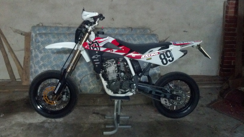

Also, ich hab am Sonntag eine SuMo gekauft.
Ich bin davon ausgegangen, dass es sich um eine SMR 510 von 2006 handelt.
Nun kommen mir da langsam Zweifel.
An dem Teil sind ziemlich viele Parts einer TC 510 zu finden.
Wie zum Beispiel das Öhlinsfederbein, der Kickstarter, der Lenker... und vor allem, die Auspuffanlage!
Scheinbar wurde das Teil auf Sumo umgerüstet und dann auch noch für die Straße zugelassen.
Allerdings steht in meinem Brief/Schein etwas von einer SM 510.
Hat jemand hier eine ähnliche Zusammensetzung?
Und kann mir jemand sagen, wo bei den Huskys die Fahrgestellnummer zu finden ist?
Und gibt es die Möglichkeit, da einen E-Starter und einen Schlosssatz nachzurüsten?

Vielleicht hat ja auch einer nur den Rahmen einer "SMR" genommen und die TC Teile verbaut, oder nur den Motor samt Auspuffanlage etc.....die Nummer findest am Steuerkopfrahmenrohr....vorne hinter der Maske....
Wieviel Gänge hat denn die Mühle...und poste mal ein paar Bilder von der Mühle....

Ich hab leider bisher nur ein Bild und auch in realtiv schlechter Quali :/
Und ich meine, sie hat fünf Gänge (ich weiß, ist peinlich das zu sagen, aber ich hab bei der Probefahrt nicht drauf geachtet... :roll: ).

Die vordere Bremse ist schon mal eine Enduro 2 Kolbenbremse.... nix SMR- 4 Kolben Brembobremse....sieht normalerweise so aus....
bremse vorne.JPG (34.53 KiB) 2931 mal betrachtet
oder so....
je nach Modelljahr.... 8-)
Was hast du denn bezahlt und von wem, hier aus'm Forum....?????
Welches Baujahr bzw. Modelljahr soll denn das sein....?????
Gib mal paar Info's....eventl. auch von dem Inserat....

Hab eine 510er 2006er SMR. Mein Rahmen ist Grau, meine Vorderbremse sieht so aus wie auf dem oberen Bild von DHX_77. 6 Gänge hab ich auch. Kickstarter hat meine ( leider )nicht. Vorderer Kotflügel dürfte auch kein Originaler einer 2006SMR sein. Glaube du liegst mit deinem Tip eine TC gekauft zu haben richtig.

den weißen rahmen gabs auch erst ab 2008...
aber wie kommt man dann auf 2006? selbst wenn der rahmen von einer 2008-2010er ist müsstest du ja die passenden papiere dazu haben, oder?
vllt wurde er aber auch einfach nur hinterher weiß gepulvert :roll:

Ist aufjedenfall einer von vor 2008 ... und halt weiß gepulvert/gelackt was auch immer !

Ah... ich habs befürchtet... :roll:
Naja, ich komme aus dem Vertrag wohl leider nicht mehr raus...
Was ich bezahlt habe, behalte ich für mich, denn es war, so wie es jetzt ausschaut, zuviel ;-)
Aber gut, dann hab ich halt eine TC mit Straßenzulassung.
Ich frage mich zwar immernoch, warum dann SM 510 im Schein steht und nicht TC... vielleicht hat man es dann damals einfach umgetragen?
Nur WARUM haben die Schweine dann nicht auch gleich die volle Leistung mit reingemacht?! :lol:
Im Schein steht jedenfalls, dass es sich um das Modell 2006 handeln MUSS. EZ war mitte 2007.
Und die Vorderradbremse... joa... ist wohl keine Vierkolben... aber trotzdem eine 310mm Scheibe von Motomaster.
Rahmen und Schwinge sind, meiner Meinung nach, Pulverbeschichtet.
