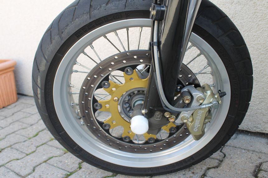

Bremse ist komplett Serie und noch die ersten Beläge drin und hat 2600km drauf.Bremse ist auch komplett freigängig und sauber.
Bin heute nochmal eine kleine ruhige Runde gefahren (60km) aber man sieht noch die dunklen Stellen auf der Scheibe.
Ich hoffe Ihr seht was Ich meine.Sucht euch die dunkelsten Stellen aus und denkt Euch die ganze Scheibe so.

Meine Scheibe sieht auch so aus. Bremst aber gut.
