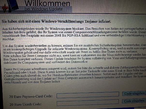

ne bekannte von mir hat sich sowas eingefangen
was kann man machen? windows fährt hoch, dann kommt das und nix geht mehr.

kannst du im abgesicherten Modus starten?
Wenn ja da den Trojaner suchen und löschen.
Ganz einfache Lösung wäre formatieren.
Was auch geht mit einer Linux Live-CD booten und nach dem Trojaner schauen.

- Von einer Linux CD booten
- Daten auf einer zweiten HDD sichern
- Befallene Festplatte formatieren
- In Zukunft Patches frühzeitig einspielen, Schutzsoftware nutzen und nicht jeden Dreck runterladen oder ungelesen "wegklicken"
Bei Trojanern weiß man nie, was die Dinger anrichten. Deshalb würde ich IMMER formatieren. Zum Schluss wird dein Rechner Teil eines Botnetzes oder jemand nutzt deinen Rechner um illegale Uploads auszuführen etc.

abgesicheter Modus starten sollte reichen.
Danach mit deinem antivir suchen&zerstören :Top:

abgesicherter modus, dann spybot search&destroy
sollte das ding vernichten, wenn nicht, einfach mal den bericht posten!

Im abgesicherten Modus hochfahren, Systemwiederherstellung und den Trojaner suchen....löschen.... muss auch aus der Registery raus....normal reicht ja antivir oder kaspersky.....da der Trojaner ja gerne kopien von sich anfertigt, wird er in mehren Dateien, Systemen versteckt sein....
Solltest Du das Trojanische Pferd auf diese Weise nicht entfernen können, musst Du folgendes tun:
Gehe in den abgesicherten Modus ! ! !
Nachdem Du den Trojaner identifiziert hast und den Namen, sowie Pfad kennst (z.B. schon mit Hilfe eines ProcessViewers), beende dieses Programm mit Hilfe eines Process Viewers (findest Du unter meiner Rubrik "Security - Tools". Gleich danach kannst Du den Trojaner löschen, OHNE Windows dauernd neu starten zu müßen. Sei jedoch vorsichtig und sorgsam, WAS Du löschst. Eine wichtige, gelöschte Systemdatei könnte unter Umständen Dein gesamtes System zerstören ! ! !
Danach entferne noch den "Run-Eintrag" (z.B. aus Win.ini, Registrierung etc.).
Solltest Du vergessen, den Run-Eintrag zu löschen kann es eventuell passieren, dass Windows nach jedem Neustart des Systemes eine Fehlermeldung über eine nicht gefundene Datei ausgibt (kann, aber muss nicht sein, je nach Eintragungsort).
