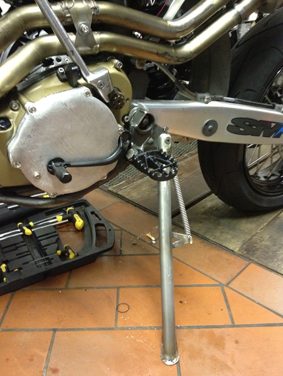

Hey Jungs,
ich hab mir mal einen vernünftigen Ständer aus Va gebaut,da das originale Labberding so langsam den Geist aufgegeben hat!!
Is auch alles schön und gut und trallalla... aber nun such ich eine vernünftige Feder!!
- Va oder Stahl???
- Wo bekomm ich eine her,die in länge und Stärke passt??
Enduro Versand hab ich schon geschaut aber die sind irgendwie bissel kurz!!
Bin für jede Anregung dankbar... :mrgreen:
Mfg Torben
Muß noch die passende Länge ermittelt werden und das Blech ist nur zum testen
Zuletzt geändert von Rockhound am 23.04.12 - 20:51, insgesamt 2-mal geändert.

Re: Feder fürn Ständer
Beitrag von Timon »
vllt findest du ja eine Passende Auspufffeder.
Die hat ja fast MX Versand da!

Foto ! :hupf:
guck doch nach der originalen !? gab auch über die Baujahre verschiedene "Systheme"
Beitrag von Don »
Da wär ich auch mal gespannt. Der Seitenständer ist eines dieser Details die mich bei HVA nerven.
Beitrag von Rockhound »
Foto kommt gleich...
ja ABER das Ding ist aus 2,5mm VA Rohr und der Kopf ist aus Vllmaterial gefräst!!!
Was wiegt der ? :lol:
Nee mal im ernst... Da brauchst ne anständige Feder :shock: soll ja auch nicht rumschwabbeln wenn du stoppelpiste fährst...
naja,ich hab mal gerade gewogen... 800 gramm...!
der hält,egal was kommt!! :Top:

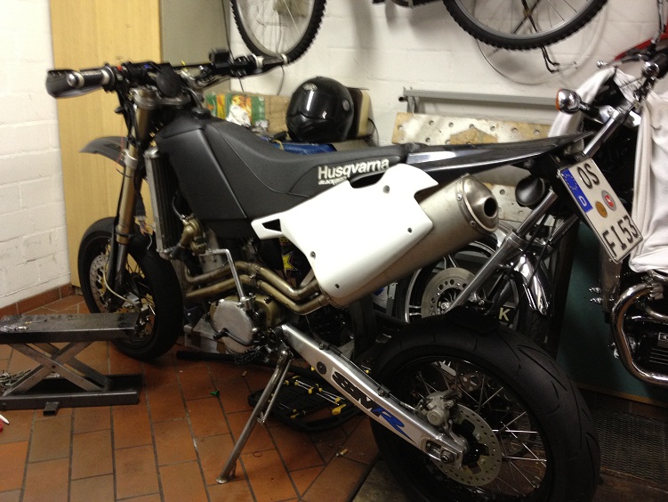

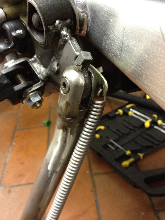

Hallo alle zusammen,
ich wollt dann mal den fertigen Ständer incl. Feder präsentieren....
und vom ,,fast ferigen`` Moped, ach ja zwischendurch war es etwas langweilig ,
da kam dann auch noch ein Kupplungsdeckel dazu :mrgreen:
Beitrag von Timon »
Was ist denn das für ein Tank? Sieht fast aus ... wieee ... Kürbis?? :klopp:
:twisted: Was für ein Kennzeichenhalter ist das?
Da fehlen noch die Tankflügel!
Tank und Sitz sind erstmal nur drauf gesteckt, da ich noch nen neuen Kabelbaum anfertigen muss.
Der Heckkoti ist original mit original Kennzeichenhalter(einteilig),Kennzeichen höher gesetzt und alles auf LED umgebaut(natürlich getönt)!
Beitrag von Ölfuß »
kommste mit dem Kickstarter am Ständer vorbei?
Versuche auch gerade einen zusammenzubasteln.
Beitrag von Timon »
Muss mir auch einen basteln jetzt. Tüv beklagt sich dadrüber, dass der Ständer nicht einklappt, aber die Akrapovich Komplettanlage ist ok :D
Beitrag von Dual-Sport »
Kann sein,dass der TÜV meckert.
Man braucht nämlich 2 Federn, wegen der Sicherheit...
Ansonsten: Saubere Arbeit! :yes:

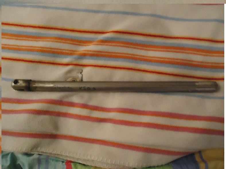

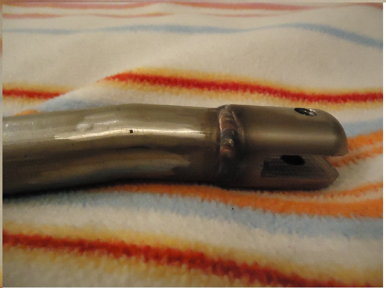

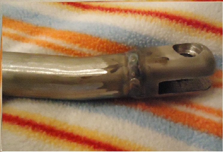

quasi
Beiträge: 85
Registriert: 09.10.14 - 18:06
Motorrad: CR250 '99
Beitrag von quasi »
habe noch ein paar Ständer rumliegen an denen das Gabelstück defekt/abgenutzt ist hast du von deinen selbst gefertigten vielleicht noch einen übrig?
