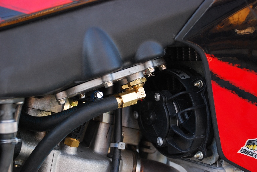

Ganz vergessen: Meine Lösung ist jetzt einfach ein Gewinde in die Gussplatte zu schneiden und dann einen 90° Messingstutzen hineindrehen. Daran ein Stück Schlauch (5cm) und separat den Benzinschlauchverbinder.

Servus Leute.
Hab jetzt endlich die Pumpe wieder fit gemacht. Hat etwas länger gedauert wie angenommen, da ich am Anfang Probleme hatte mit der Dichtheit. Benzin ist dann doch verdammt dünnflüssig. ;-)
Die Messingreduzierungen in der Gussplatte sind 3/8", wie auch im Cafe Husky geschrieben wurde. Ich habe halt mit 90° Knien das Ganze etwas besser gelöst. Die Schläuche sind beide neu.
Teflonband hält dem Benzin nicht stand, somit hab ich mir eine Gewindedichmasse besorgt, mit der hat es sofort gepasst.
(Weiter mit dem nächsten Problem --> :-| )

Sieht auf jedenfall um einiges Stabiler aus und die schläuche made in italy, so muss dass sein!!
Vielleicht solltest den thread titel ändern für eventuell zukünftig geschädigte :-)

Ähm... is jetzt vielleicht peinlich, aber ich hab gar viele solcher Winkel daheim. Von der Wasserkühlung im PC. Ich hätte im Leben nicht an solche Winkel gedacht... :kadw:
Aber echt gut zu wissen!

Bei der TE450 würde ich's genauso machen, passendes Gewinde reinschneiden, W-Stück dazwischen machen und alles mit LOXEAL abdichten, will keine Werbung machen aber das zeug ist einfach klasse.
Aber Achtung, ich würde hier kein Messing nehmen... Messing ist nur bedingt Benzinresistent, lieber Edelstahl oder so
Wobei ich aber nicht verstehe wieso es nicht mit Teflonband dicht wurde ;)
PTFE is gegen so gut wie alle Chemischen Stoffe die es gibt beständig ;) wahrsch nicht dick genug umwickelt ^^
