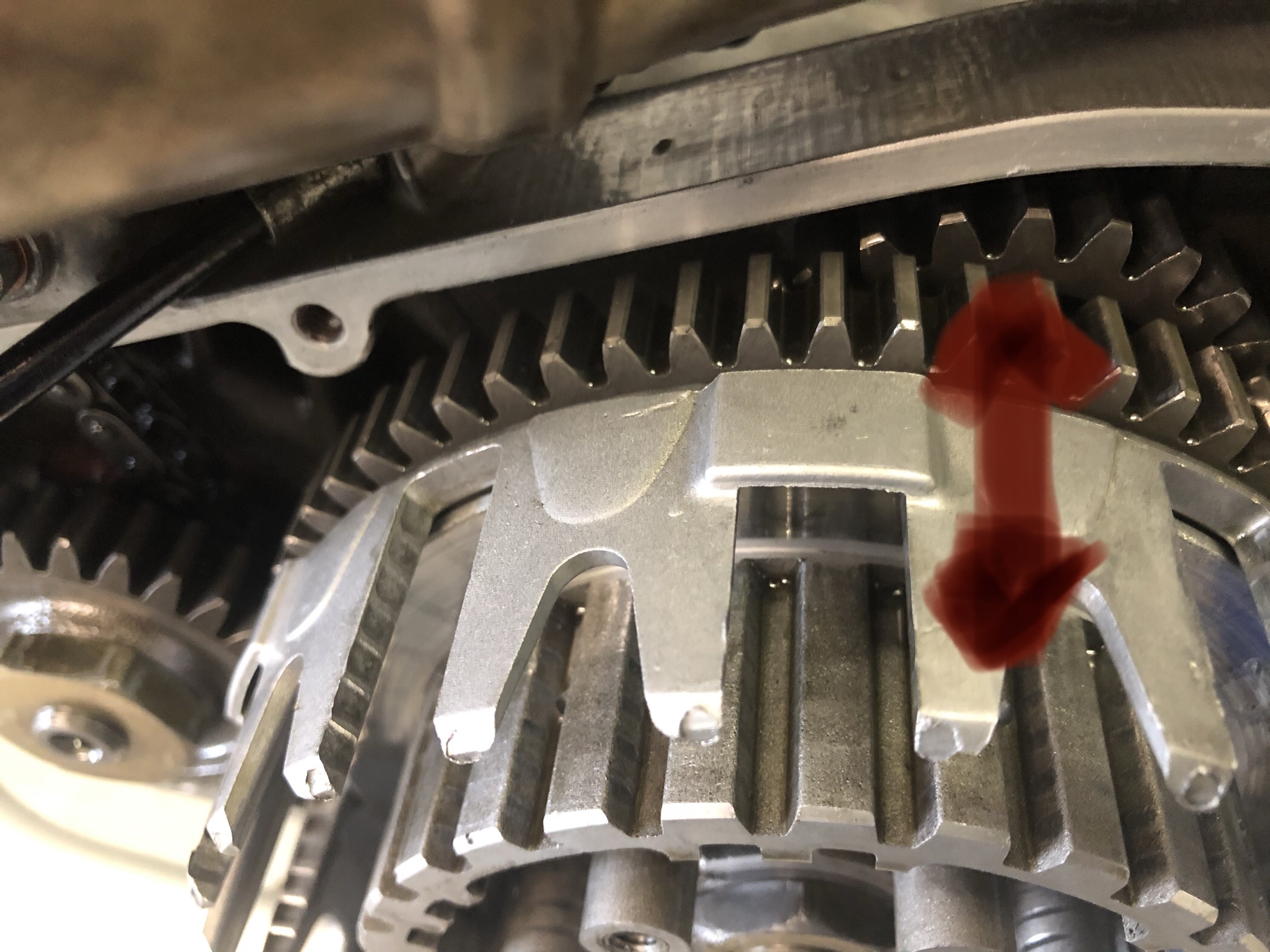

So dann mal 60 Kilometer auf der Uhr. Husky springt sehr gut an wesentlich besser als vorher, nimmt gut Gas an. Allerdings stimmt irgendetwas mit der Kupplung nicht! Ach die Geräusche Ausbürgerung Motorseite gefallen mir nicht. Wenn Sie warm ist trennt die Kupplung nicht richtig. Gestern habe ich sie dann auch gleich mal aufgemacht, das Öl ist für meine begriffe schon sehr schwarz! Wenn man die Kupplung zieht sieht man deutlich ein leichtes verkanten der Scheiben, Sie kommt unregelmäßig aus dem Korb. Alle Schrauben sind noch gut fest und nichts ist lose. Also Kupplungsscheiben raus, Kupplungsnarbe ohne spiele Kupplungskorb hat allerdings Spiel, auf der Welle gemessen 0,66mm ist das normal?
Hänge mal ein Foto an, ich hoffe das kommt so rüber.

Also meine trennt auch nicht ordentlich wenn sie warm ist. An der Ampel muß ich schon beim ausrollen den Leerlauf einlegen. Ich hatte mal zuviel Öl drinn (dusselige Werkstatt) da trennte die Kupplung auch nicht ordentlich selbst bei kaltem Motor.

Naja, sind auch schon mehr oder weniger starke "Rattermarken" an deinem Kupplungskorb vorhanden.

Emil Bochum hat geschrieben: 28.09.20 - 13:40 So dann mal 60 Kilometer auf der Uhr. Husky springt sehr gut an wesentlich besser als vorher, nimmt gut Gas an. Allerdings stimmt irgendetwas mit der Kupplung nicht! Ach die Geräusche Ausbürgerung Motorseite gefallen mir nicht. Wenn Sie warm ist trennt die Kupplung nicht richtig. Gestern habe ich sie dann auch gleich mal aufgemacht, das Öl ist für meine begriffe schon sehr schwarz! Wenn man die Kupplung zieht sieht man deutlich ein leichtes verkanten der Scheiben, Sie kommt unregelmäßig aus dem Korb. Alle Schrauben sind noch gut fest und nichts ist lose. Also Kupplungsscheiben raus, Kupplungsnarbe ohne spiele Kupplungskorb hat allerdings Spiel, auf der Welle gemessen 0,66mm ist das normal?
Hab ich eins zu eins genauso, Federn / Scheiben alles in der Toleranz. Kupplungskorb ähnlich verschlissen. Wenn die TE warm ist stelle ich immer das Spiel nach am hebel dann passt das. Hast du mal die Grundeinstellung geprüft über die Schaube welche am Korb zu sehen ist ? Sollte passen.

Bei dem verschlissenen Korb braucht man nicht viel probieren. Feil den Korb glatt, bau wieder zusammen und besorg dir schnellstens einen neuen Korb + Stahlscheiben und Reibscheiben.
Ewiges Problem bei den Dingern.
Gibt oder gab von Talon Körbe. Die halten länger.

Gab auch welche von TSS, HTM Racing in Italien hat glaub auch welche.
