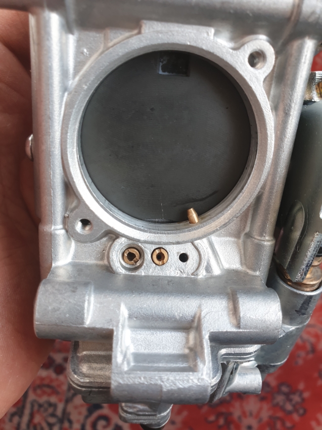

Ich habe heute den vergaser komplet auseinander geschraubt und ultraschall gereinigt .. Vergaser Mikuni TMR 41-22
Ich habe 2 düsen voren abgeschraubt ( leerlaufluftdüse und hauptluftdüse anbei ein bild . Doch jetzt weis ich leider nicht welche düse wo rein geschraubt wird :( könnt ihr mir da weiter helfen . Die eine düse hat eine größere bohrung als die andere bin davon ausgegangen das die die Hauptluftdüse ist :help:
Anbei ein bild

Links ist die Leerlauf, in der Mitte die hauptluftdüse. Google nach explosionszeichnung, da findest du mehrere inkl. stücklisten.

Das habe ich rausgefunden aber fürs leerlauf ist doch bestimmt die düse mit kleinere bohrung zuständig oder ?

Die im Bild gezeigten Düsen, das sind übrigens nicht die Leerlauf- und Hauptdüse. Diese befinden sich in der Schwimmerkammer.

Assi hat geschrieben: ↑12.04.20 - 09:44 Die im Bild gezeigten Düsen, das sind übrigens nicht die Leerlauf- und Hauptdüse. Diese befinden sich in der Schwimmerkammer.
Da bist du leider falsch ich habe auch oben geschrieben "Leerlaufluftdüse" und Hauptluftdüse .
Bei Mikuni tmr 41 gibt es 4 düsen 2x in der schwimmerkammer - Haupt ubd leerlauf düse und die düsen vorne sind für luft zuständig .

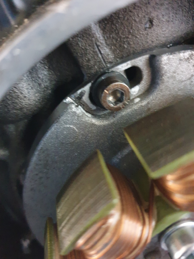

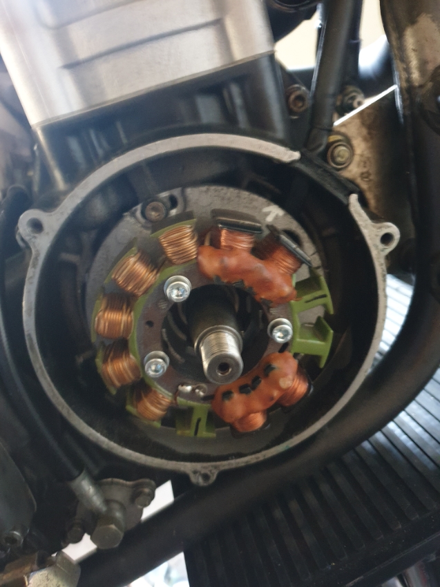

Guten Morgen
Ich habe das Polrad abgenommen und die magnete sind alle fest . Ich habe es nochmal überprüft ob das Polrad verdreht war aber die makierungen passen soweit. Ich versuch mal die ventile nochmal zu überprüfen mal schauen ob das sich was verstellt hat ich melde mich später nochmal .

Anbei paar bilder

Wegen dem Polrad, die Pole können sich verdreht haben und auch fest sein. Da musste schon von Hand mal richtig hinlangen ob die sich noch drehen lassen. Und ganz wichtig messen!!!

Aber was ich nicht verstehe wie können sie die pole verdreht haben ? Werden die verschraubt ?? Oder verklebt ? DANKE FÜR DIE Bilder
