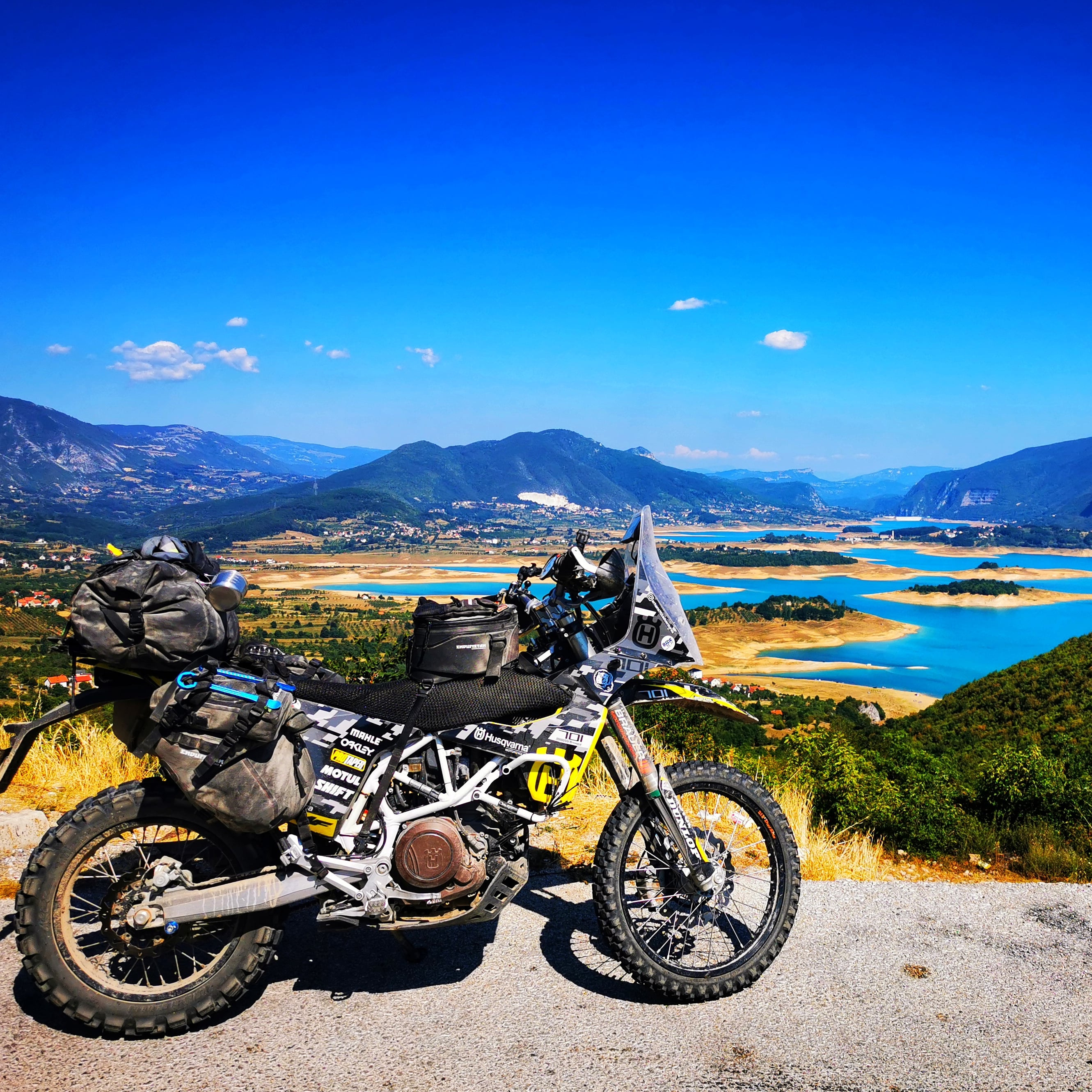

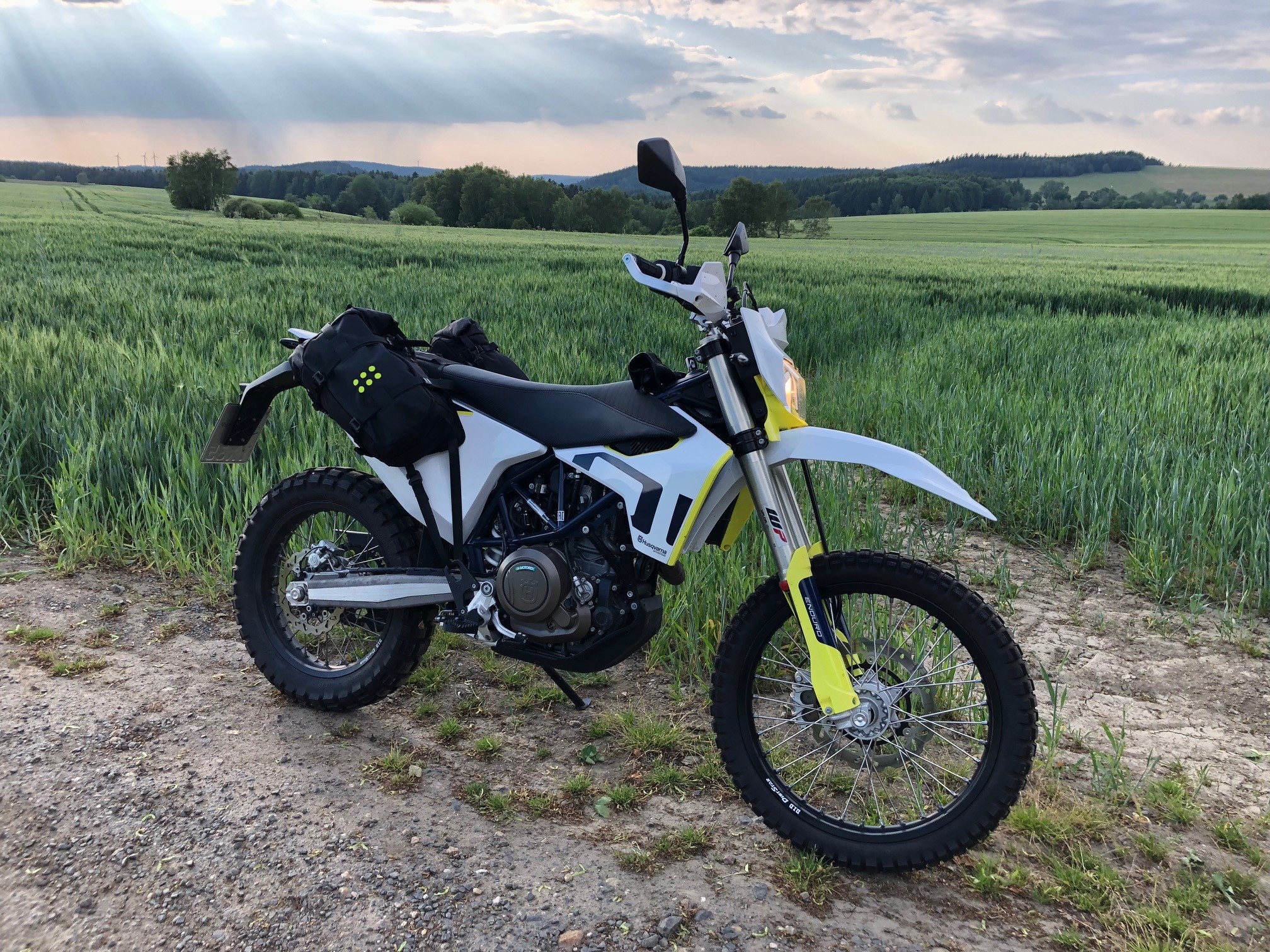

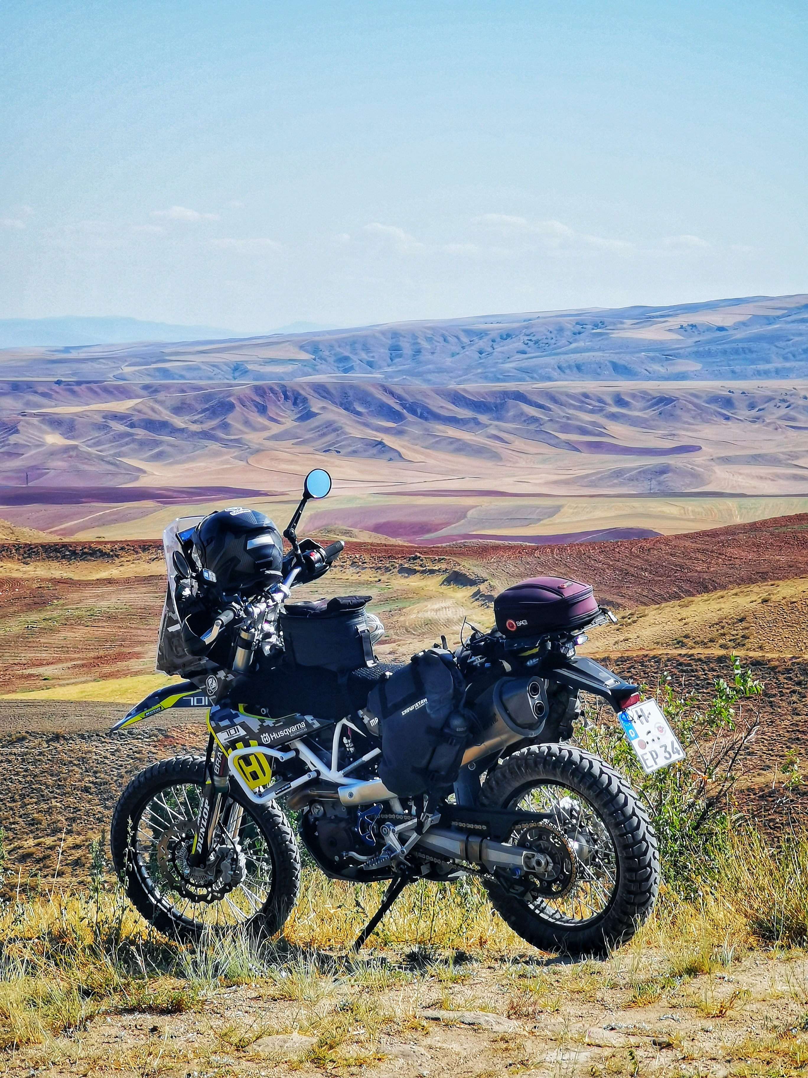

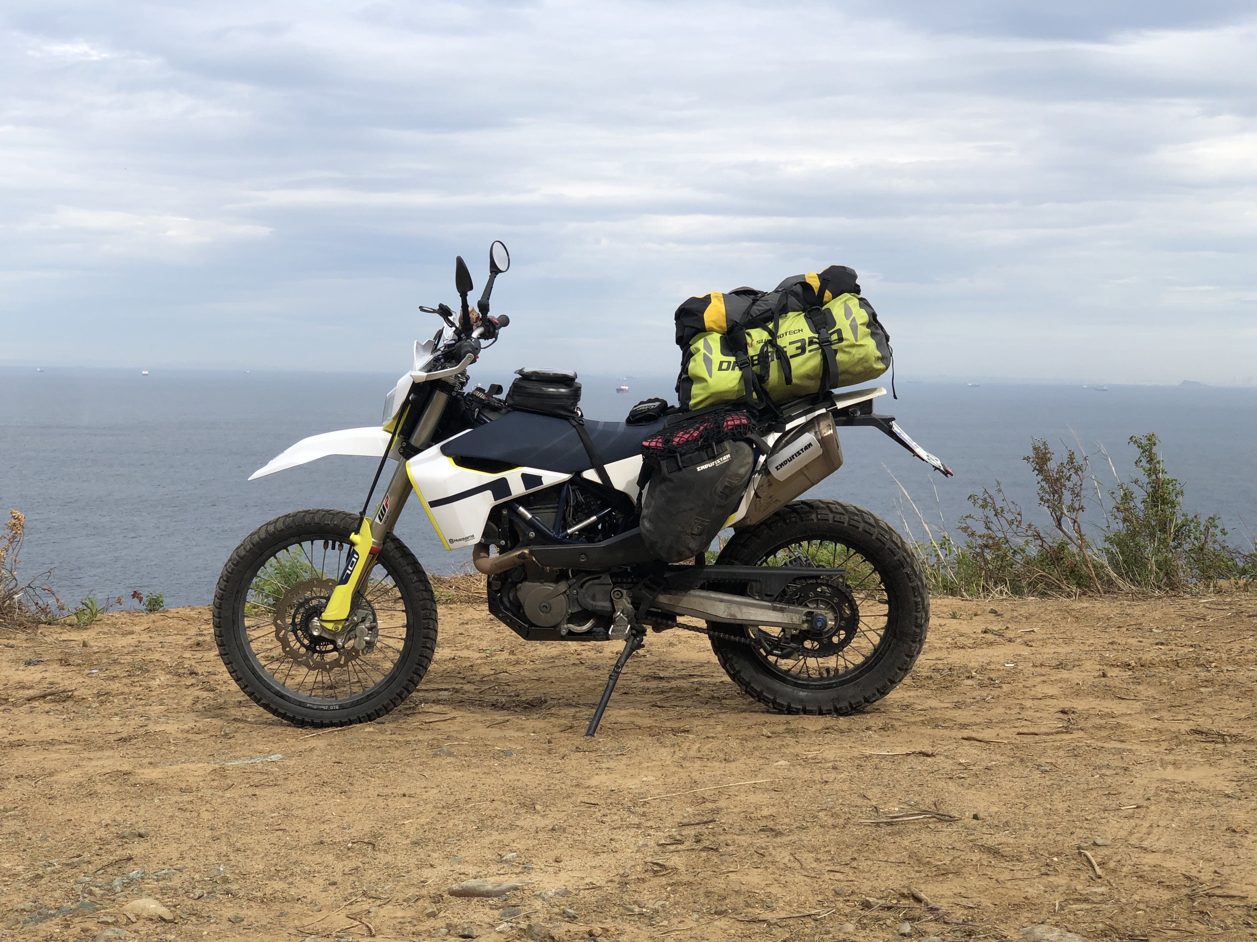

:fil: Absoluter Neid - einfach geile Bilder :fil:
:Top: :Top: :Top: :Top: :Top: :Top: :Top: :Top: :Top:
Erhans701
Beiträge: 11
Registriert: 11.07.23 - 22:59
Re: Gepäcktaschen für 701
Beitrag von Erhans701 »
Dankeschön. Oben das Bild ist in der Türkei entstanden, dass untere in Bosnien auf dem TET
