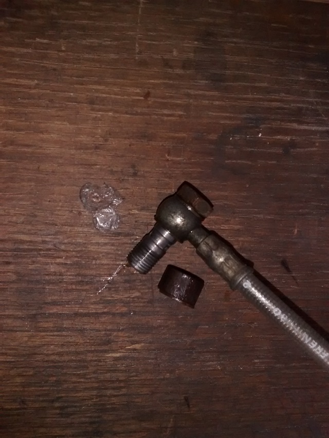

Was mir erst jetzt aufgefallen ist: Warum ist da eine Nissin Fußbremspumpe verbaut gewesen? Einer der Vorbesitzer hat
da wohl mal getauscht und leichte Änderungen an der Halterung dafür vorgenommen. Brembo Pumpe passt leider nicht mehr vom Lochabstand. So blieb mir erstmal nichts anderes übrig als eine gute Nissin Pumpe zu besorgen, die alte war durch.
Wenn ich das eher bemerkt hätte, wäre vorm Lackieren des Rahmens noch die Brembo Pumpe wieder dran gekommen.
Hier hatte der Vorbesitzer wohl keine passende Hohlschraube :shock:
Also Rohr abgeschnitten und dazwischen geschoben :kadw: funktioniert hat es

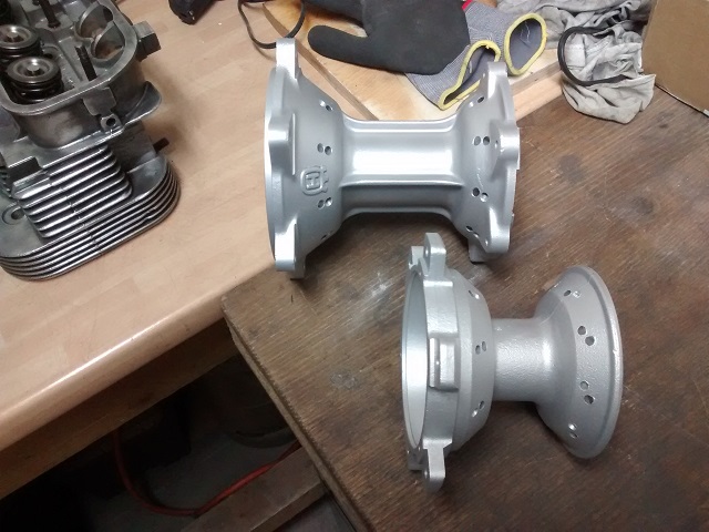

Freitag sind die Speichen gekommen und die Nippel,und ich hab die Naben noch nicht fertig.
Aber jetzt. Lager rausgepresst, kommen neu, und die Naben bissel schön gemacht, jetzt
kann ich die Tage einspeichen, bin mal gespannt wie es funzt.

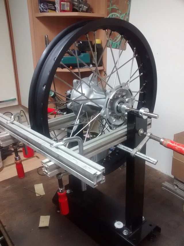

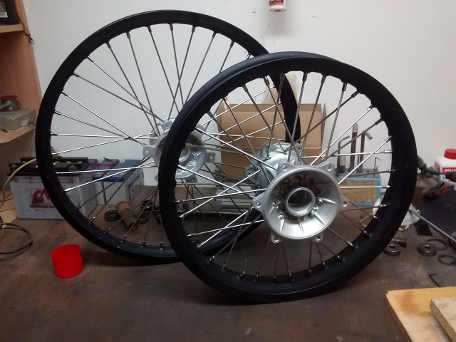

Heute Abend nach der Maloche hab ich mich an das Einspeichen beider Räder gemacht.
Und es ist gelungen. War auch einfacher als ich dachte!
Und schonmal probeweise mit dem neuen Kettenrad. Mir gefällts :sabber:
Nächster Akt: Die Zentrierung.
Im groben hab ich mir schonmal angeguckt wie es funktioniert. Müssen die Speichen zum
guten Schluss mit einem Drehmomentschlüssel angezogen werden?
Wenn ja mit wieviel NM?
Schönen Abend euch! :heba:

HVA tom
Re: Neuaufbau Husqvarna TE350 Bj.91
Beitrag von HVA tom »
4 - 6 Nm mehr nicht, wenn du das oft gemacht hast brauchst keinen drehmoment normal ;)

Beide Räder fertig :Top:

Dolle Zentriervorichtung ✌

Jo,
etwas improvisiert, hat aber geklappt. Hatte auch eine Messuhr, aber ich
hatte Bedenken wegen des Metallstifts, der dann da an der Felge anliegt.
So ging es aber auch :heba:

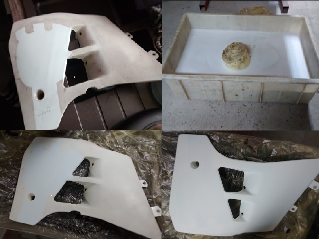

Hab mich mal an die Plastics gemacht. Bevor ich Repros kaufe, dachte ich, ich versuch
mal eine Auffrischungskur an den alten Plastikteilen. Nach einiger Recherche hier im Forum
und im www hab ich dann mal einiges ausprobiert.
Im Retro oder Vintage Computer und Spielekonsolenbereich bin ich fündig geworden. Die Jungs
haben auch das Problem mit vergilbten alten Floppys, verblichenen Supernintendos oder nikotin-
gelben Amigas. Um ihr Problem zu beseitigen benutzen viele Wasserstoffperoxid Creme.
https://www.youtube.com/watch?v=RPhyqCm_UEU
Oben links ist der original vergilbte Tankspoiler. Den hab ich erstmal über Nacht in ein Bad mit
Vanish Oxy getaucht (oben rechts, wollte ich mal testen). Unten links das Ergebnis. Ist schon um einiges
heller geworden.
Dann hab ich das Teil mit der 12% Wasserstoffperoxidcreme eingestrichen und in einer klarsicht Tüte
in die Sonne gestellt. Nach ca. 12Std. war das Ergebnis schon ganz toll. Die Stelle an der das Dekor
vorher klebte war nur noch minimal heller. Etwas nass geschliffen und jetzt bin ich zufrieden.

pneubusiness
Beiträge: 71
Registriert: 06.12.16 - 12:40
Motorrad: WR240 83 / TC50 2018
Beitrag von pneubusiness »
Das sieht gut aus. Jürgen, das könnte die schrubberei ablösen ;-)

Beiträge: 2856
Registriert: 02.01.07 - 23:36
Wohnort: Oberfrangn
Beitrag von husky430cr »
Das ist echt cool--so ne Creme besorg ich mir auch--Joe mach mal bitte ein Bild von der Tube oder woher--Danke :Top:
Noch ne Frage-->Wo scheint aktuell 12 Stunden die Sonne hier bei uns in Germany :cool2: :mrgreen:

Also bei uns scheint die Sonne natürlich 12 Std :D Nee, 12 Std lag das Teil in der Tüte und hat soviel
Sonne bekommen wie Petrus sie hat scheinen lassen :Top:
Das Zeug hier hab ich genommen
https://www.amazon.de/Bio-Energo-Univer ... d+12+creme
Gibts auch beim Frisör um die Ecke! Ist das Zeugs womit die Mädels sich die Haare blondieren.
Aber bissel schrubben mußt schon noch vorher.
Gruß Oliver :hva:

Puuuuh, 12% Lösung. Da wirds warm in der Tüte. Und auch aufm Schädel wenn mans nicht verdünnt. (Ich hatte schon 2 Frisösen, ... früher mal)
Gruß Tino
DerMüdeJoe
Beiträge: 87
Registriert: 01.01.16 - 12:53
Motorrad: TE350 '91
Wohnort: Bad Driburg
Beitrag von DerMüdeJoe »
pneubusiness hat geschrieben:Puuuuh, 12% Lösung. Da wirds warm in der Tüte. Und auch aufm Schädel wenn mans nicht verdünnt. (Ich hatte schon 2 Frisösen, ... früher mal)
8-) Ich hab die Tüten später extra mit ins Wohnzimmer genommen, wg Heizkostenersparnis und so :rofl1:
In einem älteren Youtube Clip hat sich einer mit 30% Wasserstoffperoxid selbst eine Creme gebastelt, die
hat noch besser funktioniert, aber das 30% Zeugs gibts nicht mehr für den Hausgebrauch.
Hast du denn keinen Kontakt mehr zu deinen 2 Frisörinnen? Die können dir doch die Plastics einlegen, so nebenbei! :heba:
Hab gerade das neue Dekor von Jeroen auf die Tankspoiler gehalten, und siehe da, hätte mir gar nicht so große Mühe
machen müssen! EvoMX hat das Dekor auf einen viel größeren Hintergrund gedruckt, das verdeckt fast das ganze Teil.
Sehr passgenau ist es auch, man sieht nur noch vom Rand etwas, und in den Lufthutzen. Sehr cool, da hat
der Jeroen sauber geliefert!
