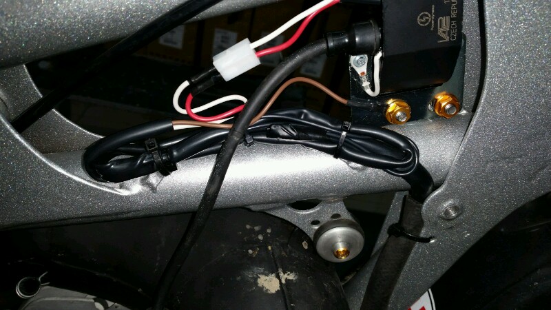

Soo ... Zündung ist drinne ... hat alles erstaunlich gut gepasst ... nur Kabel etwas lang ... die kürze ich gelegentlich ...
morgen einstellen 2mm v. OT ... mal sehen ob sie dann besser anspringt ... die 85er SEM war etwas altersschwach.. an der Kerze kam nur noch nen halbtotes Glühwürmchen an

Re: schwarzes Pferd CR 430
ein schwedisches halbtotes glühwürmchen
2 mal kicken dann tuckert das ding

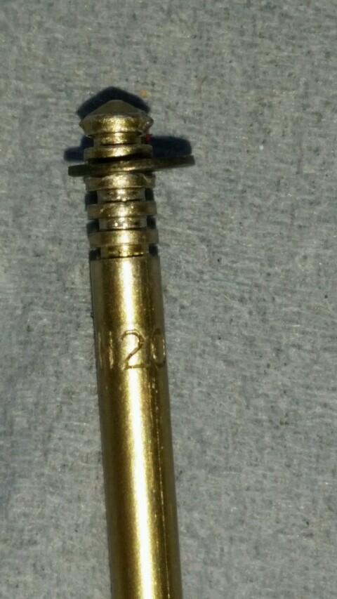

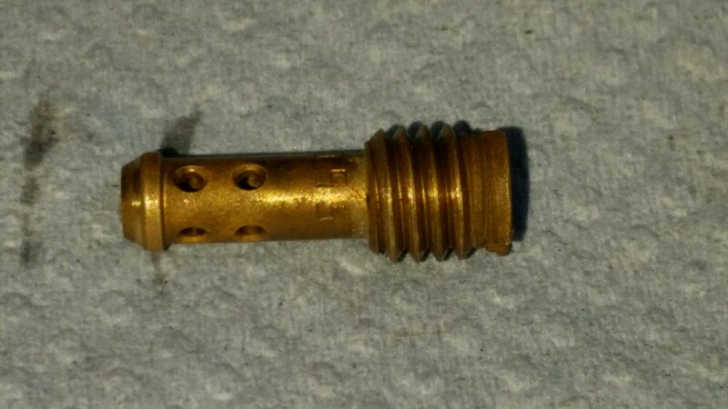

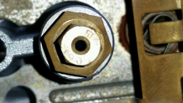

wie fahrt Ihr denn Eure 400/430 er? ..
bei mir ist der Mikuni Rundschieber drauf ... auf der Nadel steht 6DH20... Leerlaufdüse 55 und Hauptdüse 90? ( wenn ich recht gesehen habe..
macht es Sinn einen neuen Vergaser womöglich in Originalkonfiguration zu kaufen?
Das war immer ein problem bei 2 takt Husqvarnas, die bedüsung war schon ab werk nicht passend , mit kleineren düsen muß man aber aufpassen bei dem luftgekühlten motor , das weisst du selber auch
orginale bedüsung :
Nadel max. mittlere Pos--sonst zu fett--Bezeichnung 6DH3 auch drinne,, Stock Q oder P
LD 45
Zündkerze NGK 8er
HD 410-430 je nach Witterung--aber halt GS-->Strupfi hat sogar ne 390er HD drinne-aber auch GS
Schiwmmerhöhe 19-20mm ab Unterkante Vergaser
GJ

Habe nochmal wegen meiner Nadel geguckt--du hass wie ich ne 6DH20 drinne--zeigt auch dein Bild.
GJ
.....Na ja,muss man sich rantasten. Bei meiner WR 400 hab ich mit der orriginalen Werksbedüsung angefangen. Diese Abstimmung war bei mir über den gesammten Bereich zu fett. Um´s erst mal fahrbar zu bekommen hab ich die Nadel immer weiter runter gehängt bis ich in der letzten Kerbe war, Teillast ging, oben zu Fett. Neustadt konnte ich damit erst mal Fahren, 8er Kerze ging damit nicht auf Dauer, hab erst mal ne 7er rein gemacht, ging damit erst mal, die 8er ist immer Schwarz geblieben. Dann noch mal mit Topham telefoniert (Orriginal HD 400) und ne 380er und 360er HD bestellt und einen Q2 Düsenstock (Nadeldüse) (orriginal Q6). Zuerst 380er HD probiert, ging schon besser, hat aber immer noch gestottert bei Vollgas, 360er hingeschraubt - geht, beim Enduro fahren im Teillastbereich aber immer noch zu fett. Q2 Düsenstock reinjemacht - Nadel noch ganz unten, zu mager, Nadel einen Klick hoch schon besser, noch einen Klick Hoch - Perfekt bei 30° Aussentemp. Gestern noch mal gefahren bei 20° und einen Klick hoch gehangen - Perfekt. Bin jetzt in einem Bereich in dem ich das Mofa mit der Nadel, je nach Aussentemp recht gut abstimmen kann.
