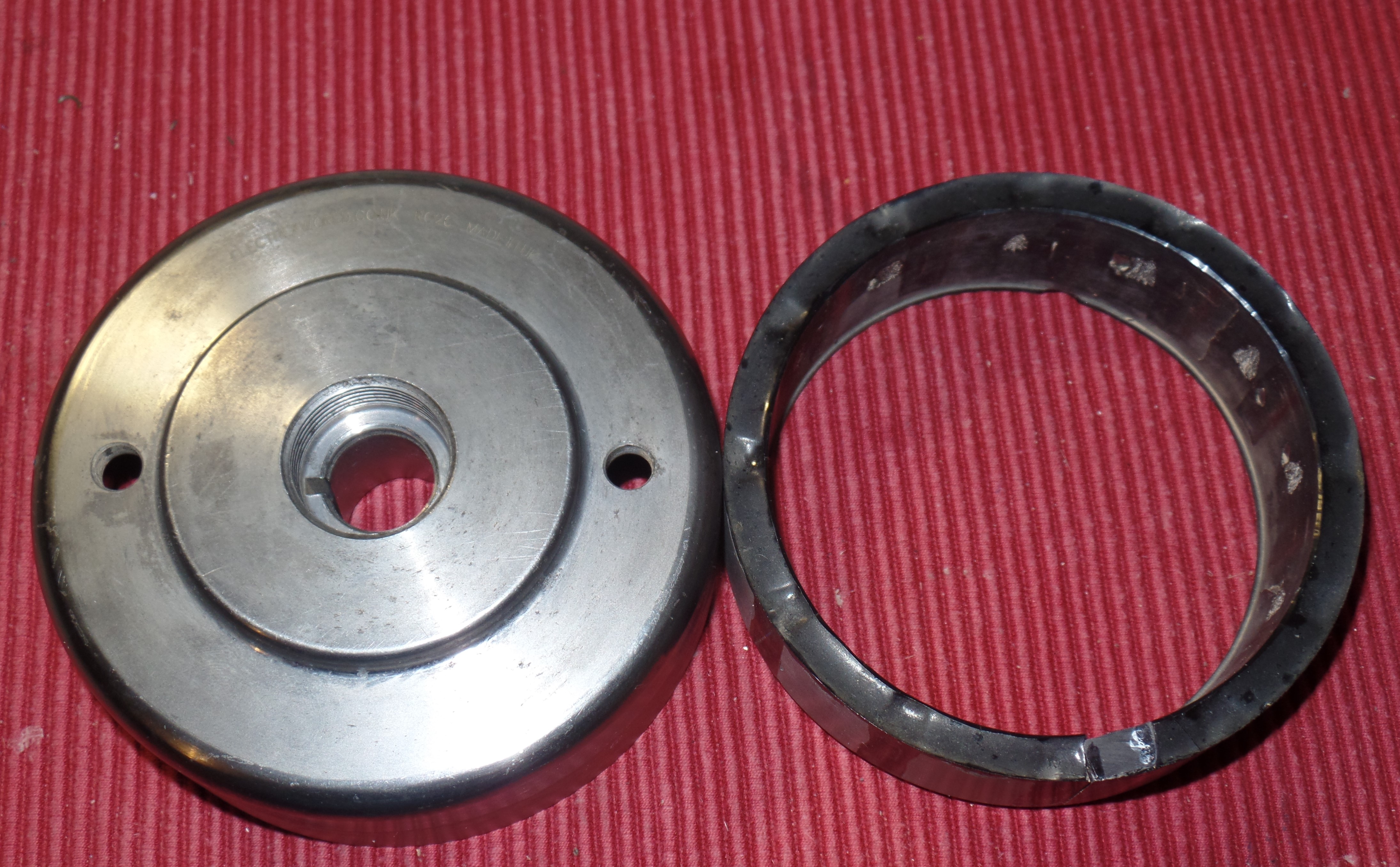

Schmalzi
Beiträge: 1703
Registriert: 26.01.14 - 09:22
Motorrad: te610
Re: Polrad Magnete, wichtige Info für ALLE TE 610/410 Fahrer !!!
Beitrag von Schmalzi »
Ich will gerade ein Polrad wieder richten.
Magnete sind komplett raus. Hab alles bereits gesäubert und vorbereitet zum kleben.
Hab mir vorsichtshalber diesen Beitrag noch mal angeschaut.
Das zu reparierende Polrad ist ein graues mit Nummer ...2100.
Die OT Markierung fluchtet genau mit den zwei Bohrungen.
Daneben liegt ein Polrad mit Nummer ...2000.
Das ist scheinbar bereits mal geklebt worden. Die Position des Magneten ist 64mm entfernt.
Gibt also noch andere Polräder !?! Chaos perfekt.
beide Polräder, links das 2100, rechts 2000, die OT Markierungen fluchten jeweils mit der Bohrung:
und widersprechen damit dem Bild hier:
2000:
2100:
Das 2000er Polrad von innen :
Wie ich letztens einen Motor fertig gemacht habe (http://husqvarna-forum.de/forum/viewtop ... &start=100) fiel mir da schon was auf, dass die irgendwie doch gleich sind.
Auch das montierte Polrad auf dem Motor ist ne 2100, die Markierung des OT geht durch die Bohrung:
Was ist nun Fakt ?
