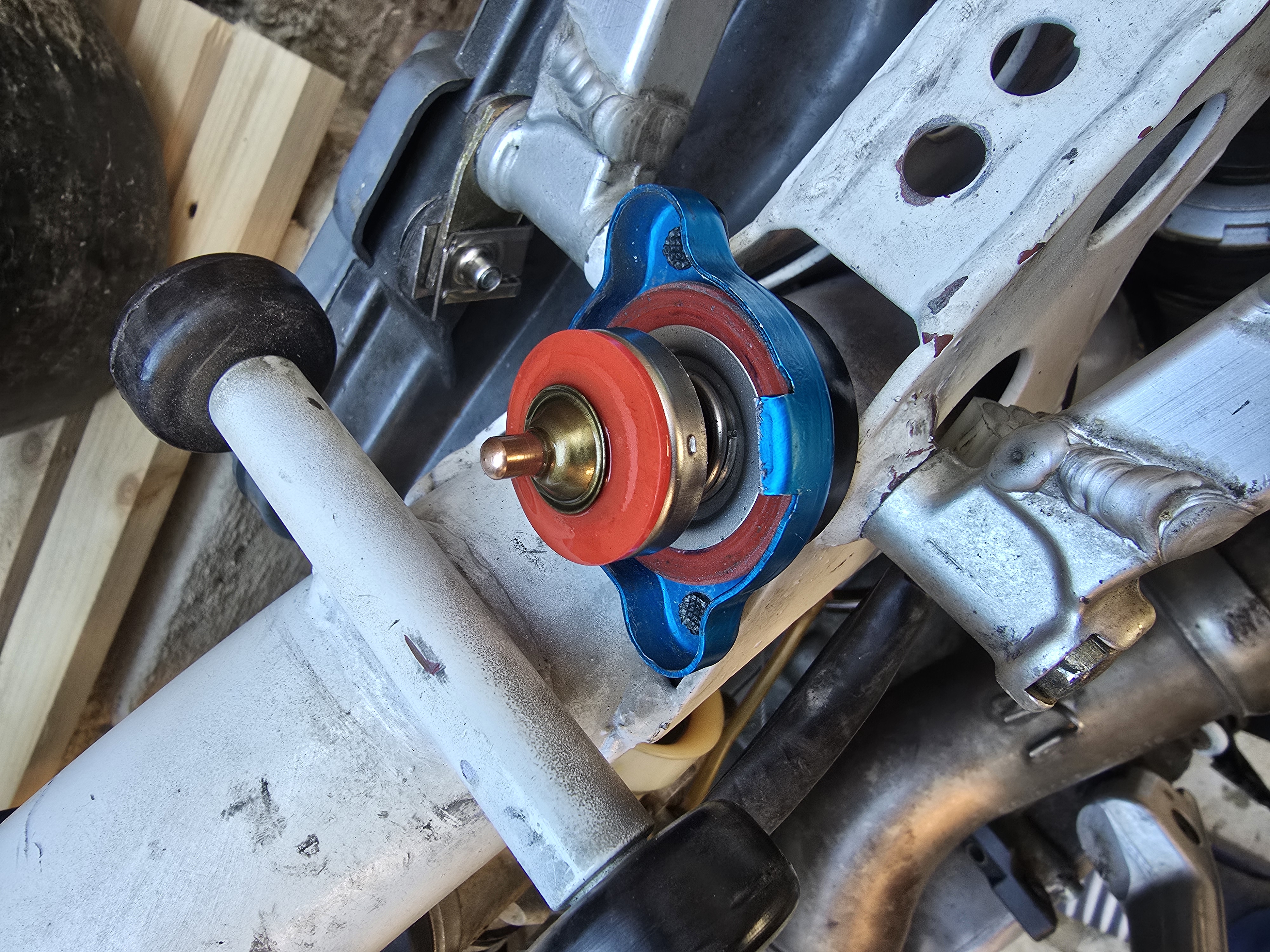

Haste die Temperaturanzeige auf dem Kühler selbst gebaut? Grüße
610er Bj.96 Super Moto
701 Bj.16 Super Moto
Schmalzi
Beiträge: 1703
Registriert: 26.01.14 - 09:22
Motorrad: te610
Beitrag von Schmalzi »
Die Temperaturanzeige war auf dem Kühler drauf. Kauf bei kleinanzeigen.

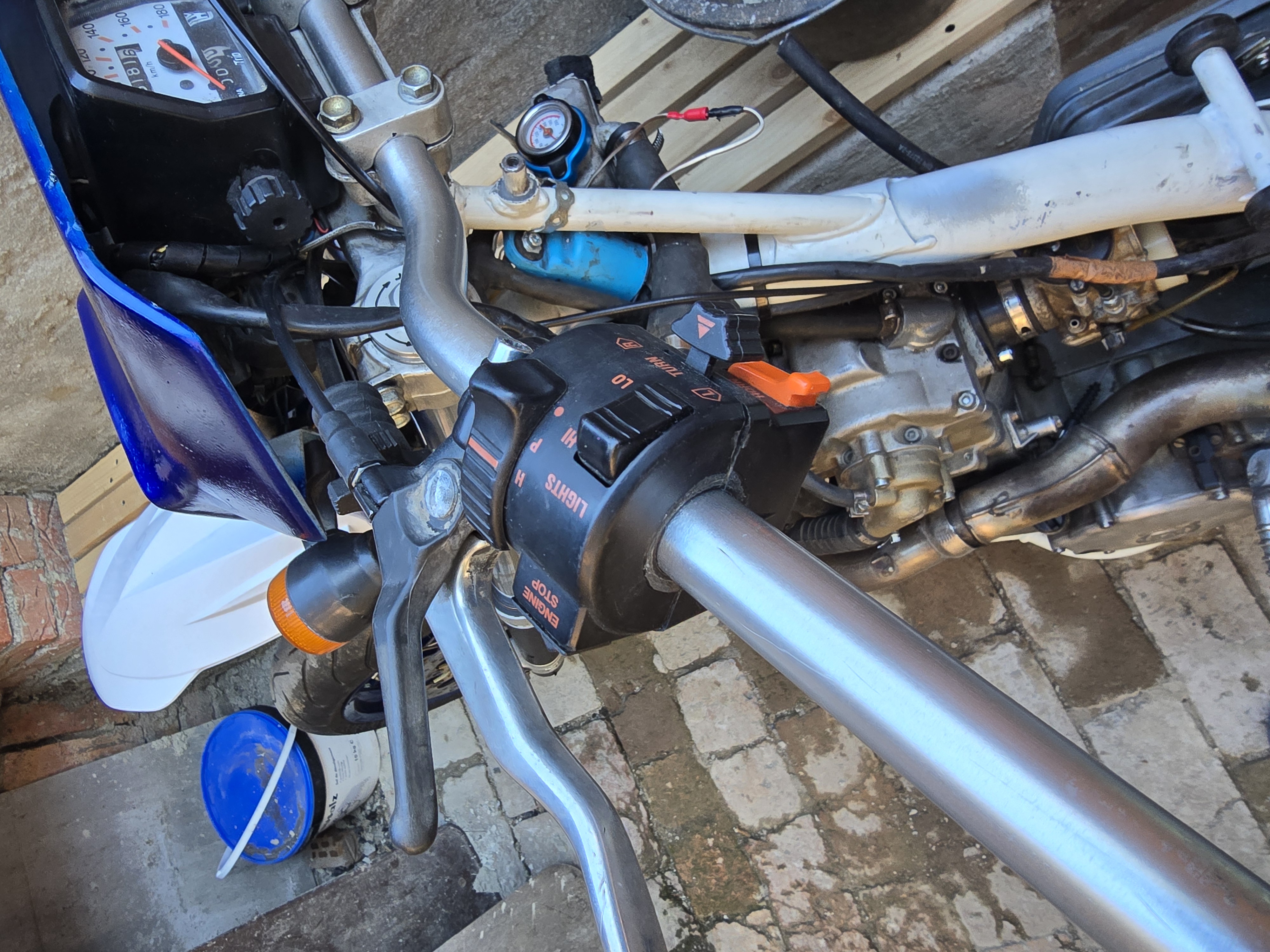

Heute mal an der Verkabelung gearbeitet.
Heckkabelbaum fehlt mir vollständig. Muss daher den 5 poligen Stecker unter der sitzbank durch was anderes ersetzen. Eine steckbare Verbindung muss da aber hin, falls das Rahmenheck mal ab muss.
Vorne den Scheinwerfer, Blinker, Kombischalter und Spannungsregler angeschlossen.
Funzt auf Anhieb.
Lediglich die Kontrolllampe Abblendlicht/Fernlicht leuchtet verkehrt.

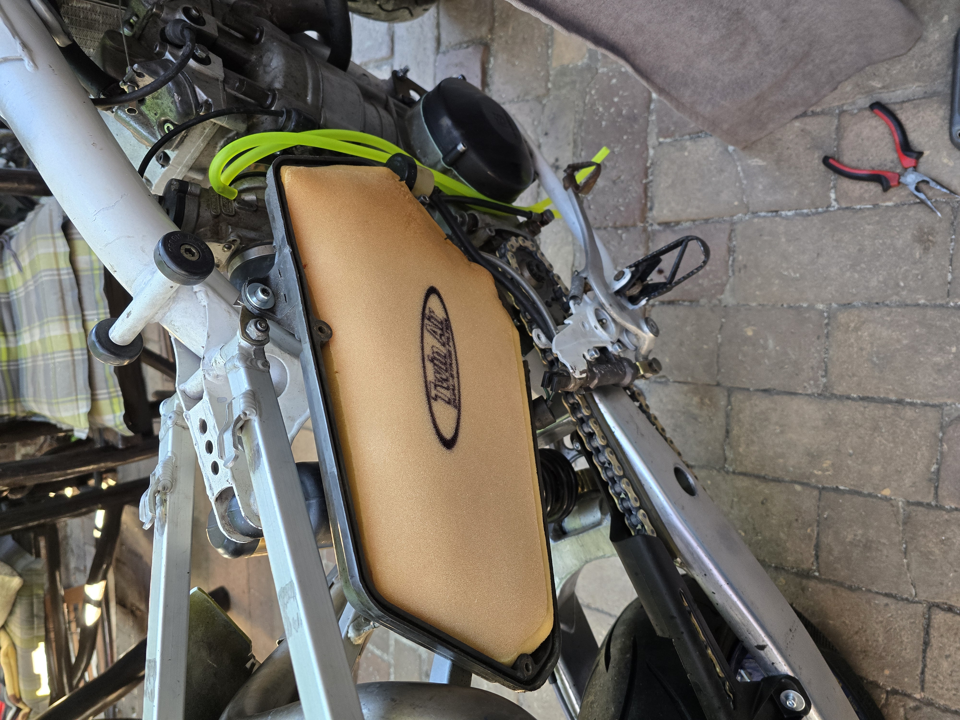

Nach dem Testlauf der Elektrik den Ansaugtrakt mal zusammengebaut. Neue Luftfilter und Liftfilterdeckel in original, also ohne extra Löcher. Und prompt springt die Mühle nicht mehr an. Ich denke, ich hab sie versaufen lassen. Jedenfalls tut sie es jetzt wieder, nachdem ich alles ab und wieder dran habe :klopp:
Unter dem Moped habe ich einen Tropfen Öl gefunden. Kommt vom Ritzel, wohl durchs schieben samt Kette. Also neu abdichten.
Jetzt guck ich nicht schlecht, der Simmering ist ja Standard. Aber der O Ring ist kaum noch zu bekommen. Da ich noch paar Motoren als Bausatz liegen habe, beim Neubert paar O Ringe bestellt. Gestern bestellt, HEUTE da :Top:
