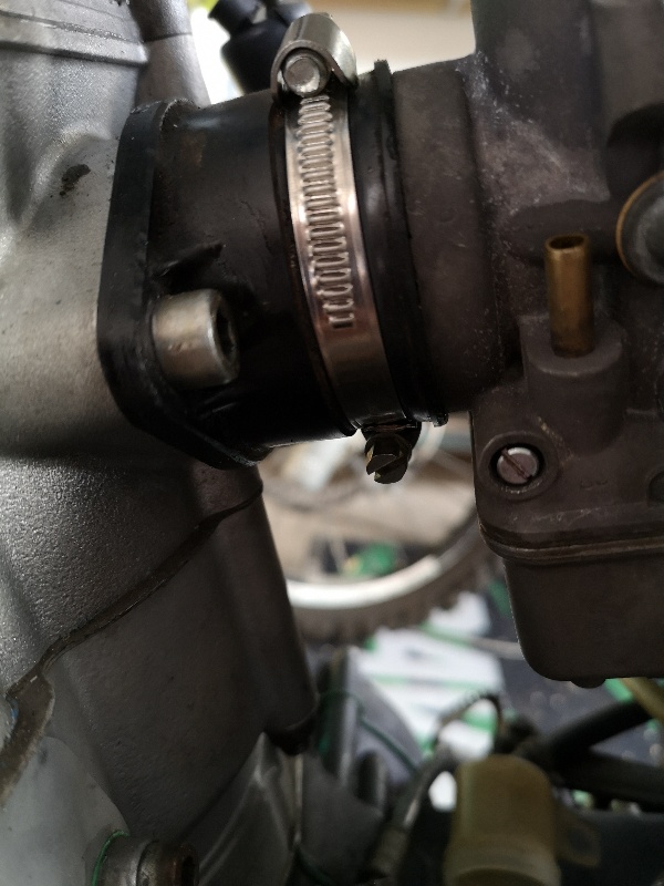

Die Ursache vom nicht starten wollen war ein nicht ordentlich befestigter Vergaser.
Wenn man keine passende Schlauchschelle hat, dann müssen eben zwei ran:

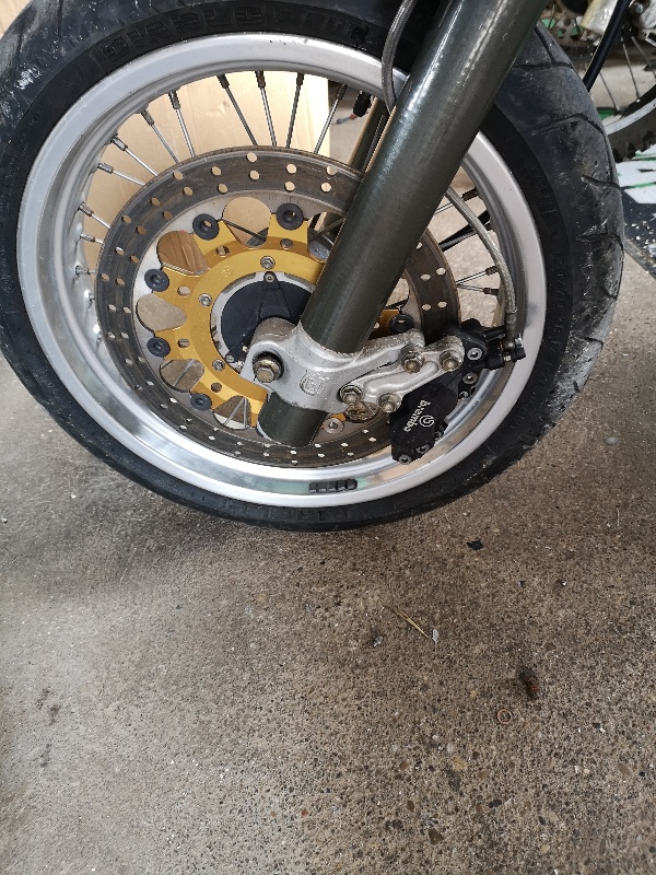

Dann die Bremse vorn montiert und entlüftet. Bremst sogar ;-)

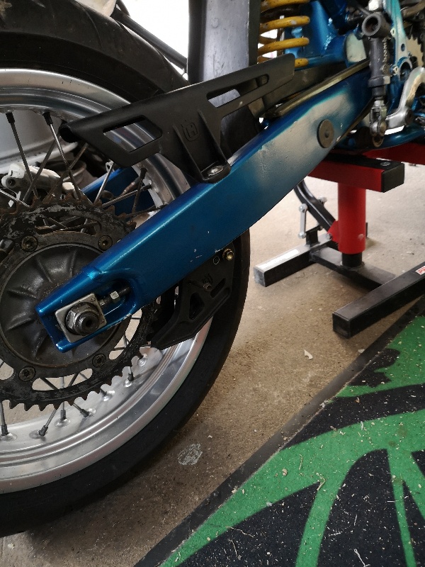

Und der Kettenschutz ist dran, dieses Schnäppchen für 40 Euro.... :

Bei Neubert ist der für 21,90 gelistet.
Jetzt hat es klick gemacht, der Kettenschutz ist von der SMR, nicht von der TE, oder?

Ja, da habe ich mich vertan, für 21,90 gibt es den Kettenschleifschutz... :roll:
Aber den Kettenschutz für Baujahr 1994 gibt es für 8,50€
https://www.neubert-racing.com/husqvarn ... chwingarm/
Die '94er Schwinge hatte schon die modernere Form, da müsste der Kettenschutz doch an die neueren Modelle passen.
Bei Huskyshop24 für nur 6,37€ :shock: Müsste man eigentlich 10 Stück kaufen und für Stückpreis 40€ bei Ebay einstellen.
https://husky-shop24.de/Husqvarna-Red-E ... -300-07-10
Assi
Beiträge: 594
Registriert: 27.05.15 - 11:53
Beitrag von Assi »
Es gibt mittlerweile viele Kunstoffteile recht günstig in neu. Das beste daran, viele solcher Teile sind auch in schwarz verfügbar, anstatt dem bisherigen grau. Ich hab vor etwa einem Jahr, an allen Huskys, alles in schwarz verfügbare getauscht. Zum Glück war gerade der Kettenschutz extrem günstig. Einen hab ich gleich bei der ersten Ausfahrt verloren, den zweiten hat dann gleich die O-Ring lose Kette zerschlagen. Nach dem verbauen einer O-Ring Kette, hält nun auch der dritte Kettenschutz ohne Probleme. Ein neuer 570 Tank ist auch gerade angekommen, auch der lag preislich nicht so übertrieben über dem Preis eines guten gebrauchten. Leider gibts den weiterhin nicht in schwarz.

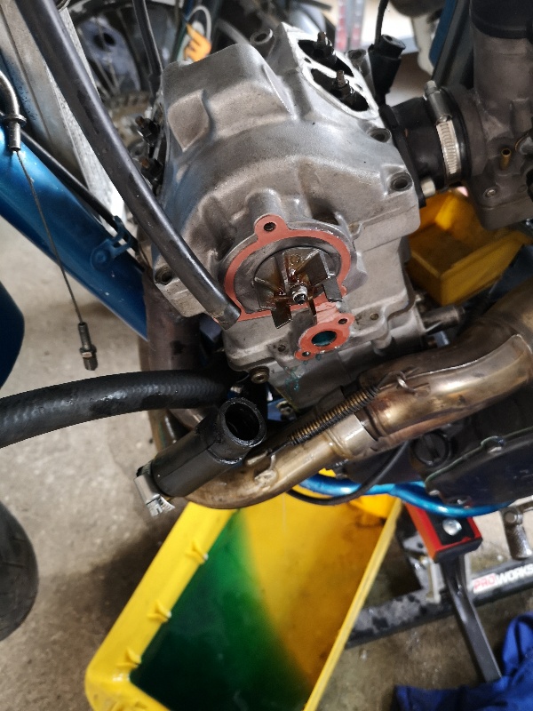

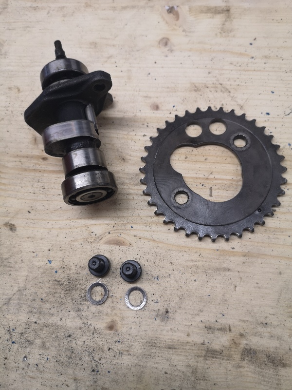

Der Motor ist kalt, ich kann den Kicker trotzdem nur mit gezogener manueller deko treten. Also kann nur die Autodeko auf der Nockenwelle hängen.
Also ventildeckel runter...... :evil1:
Schmalzi
Beiträge: 1703
Registriert: 26.01.14 - 09:22
Motorrad: te610
Beitrag von Schmalzi »

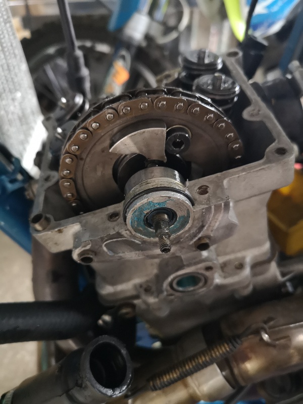

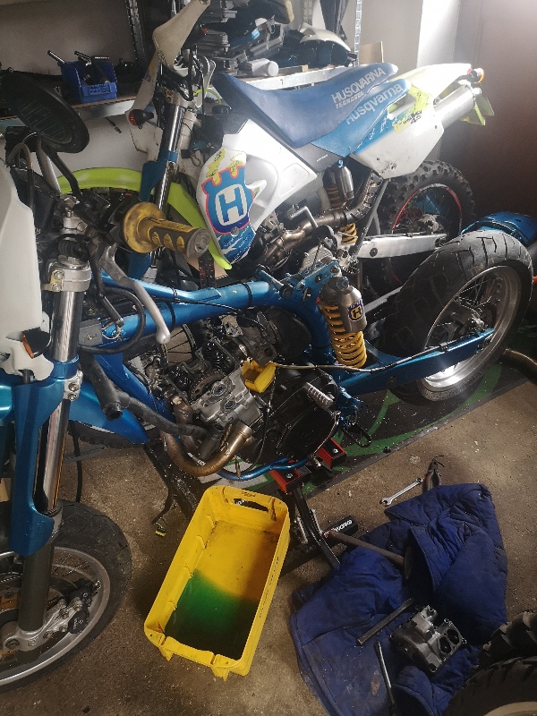

Den Sonntag dann mal zum Schrauben genutzt.
Und siehe da, Autodeko hängt :
Klemmt auf dem allerletzten Stück. Krieg ich auch nicht wieder gängig. Hätte ich vorher besser gucken sollen.
Andere Nockenwelle rein. Natürlich ausgiebig vorher getestet.
Wieder mit neuen schnorrscheiben. Gewinde fein ölfrei gemacht und Schraubensicherungslack drauf.
Jetzt lass ich den Bock offen stehen und warte auf ein einsetzbares sm Federbein.

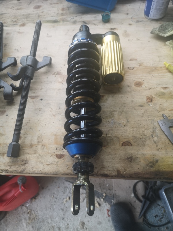

Ich hab jetzt Federspanner, Gabelöl und ne Dämpferpumpe bestellt. Die Federbeine zerlege und säubere ich selber. selbst wenn noch ein neuer Dichtkopf nötig sein sollte, spare ich immer noch ca 50 % und weiß was ich hab.

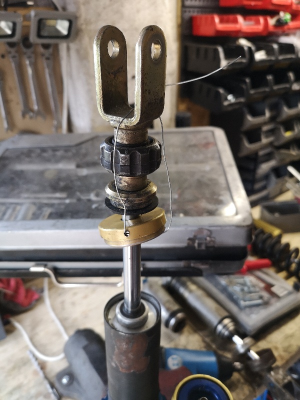

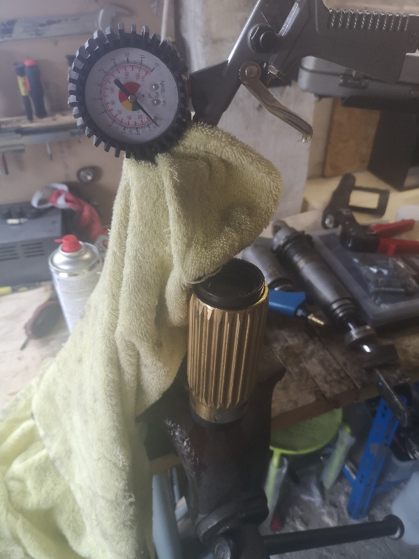

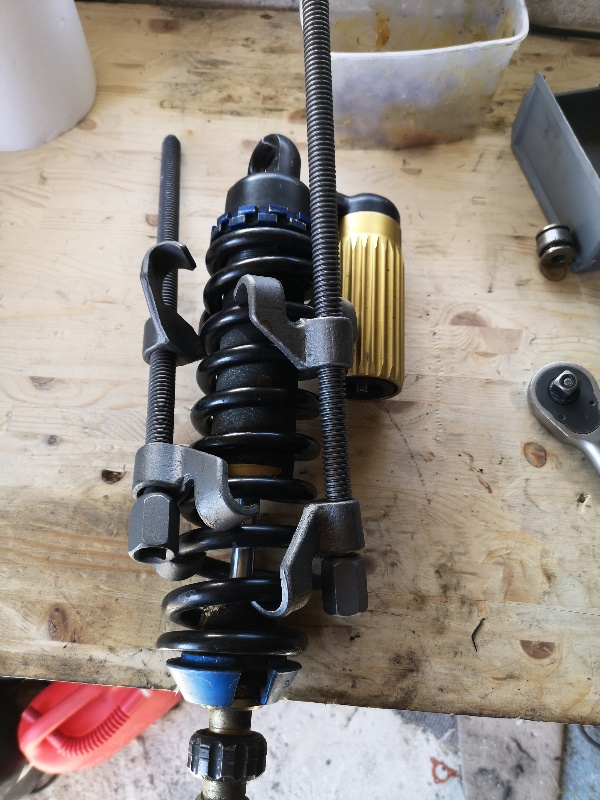

Heute hab ich die federbeine zerlegt. Der federspanner ist fürs Auto und eigentlich zu groß. Aber es geht.
Aus dem Ausgleichsbehälter den trenndeckel zwischen Öl und Gas raus zu bekommen war etwas tricky.
Mit Druckluft und einem Handtuch als Abdichtung. Ähnlich als ob man einen Bremskolben raus holt.
Dann frisches Öl rein und alles wieder zu.
Wird wieder ein federbein.
Mit dem kompressor hab ich ca 3 bar drauf bekommen. Das Ventil sitzt nicht richtig. Also auf die Pumpe warten.
Trotzdem war es irgendwie fürs Gesäß.
Auf den ersten paar mm keine Dämpferwirkung. Erst danach arbeitet es gut. Evtl liegt es ja am fehlenden Druck. Morgen mit der Pumpe mal paar bar mehr drauf.
Und das untere Dämpferauge hat Spiel.... :kadw:
Hab ich vorher nicht so gemerkt.
Wer ein intaktes sm Federbein anzubieten hat, bitte gerne danke :massa:
Schmalzi
Beiträge: 1703
Motorrad: te610
Die Dämpferpumpe wirkt Wunder. Das ist ein dramatischer Unterschied mit Druck.
Trotzdem habe ich mit dem Sachs Federbein kein Glück. Irgendwas arbeitet da nicht richtig. Beim Wechsel von Druck auf Zug klackt es irgendwie. Schlecht zu beschreiben. Fühlt sich halt blöd an.
Also ein funktionierendes Showa rein was noch rumlag. Alles bestens. Auch hier mit der Pumpe nachmal nachgeholfen. Fühlt sich gut an, bleibt so drin.

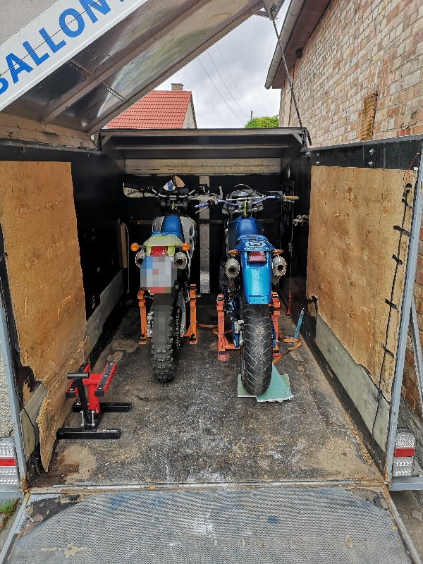

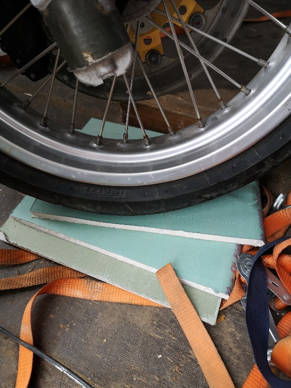

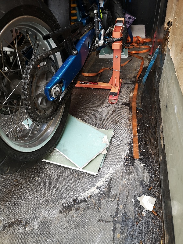

Hab das Moped und ne originale te auf den Hänger gepackt. Das proworks Befestigungssystem taugt bei der enduro aber nicht bei der Supermoto. Die musste ich unterfüttern, hier mit Gipskartonplatte.
Und ab damit zur dekra.
Ich kann sie fertig machen, er trägt mir alles ein :massa: :heba: :Top:

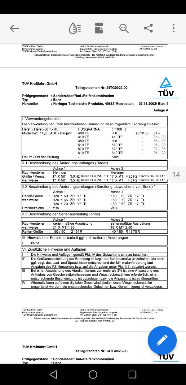

Beim Reifen abziehen, ganz bestimmter Winkel der Sonne.... und was entdecke ich da ...???
Also doch was drauf ... Gutachten und gut. Aber was steht denn da drin?
TE570 92 bis 95 .... ? Dachte immer das ist 610 , die 570 gabs doch erst später ...

Beitrag von Dual-Sport »
450 TE ab '85 ist auch komisch.

Beitrag von rätsch »
Krass :shock:
610er Bj.96 Super Moto
701 Bj.16 Super Moto
