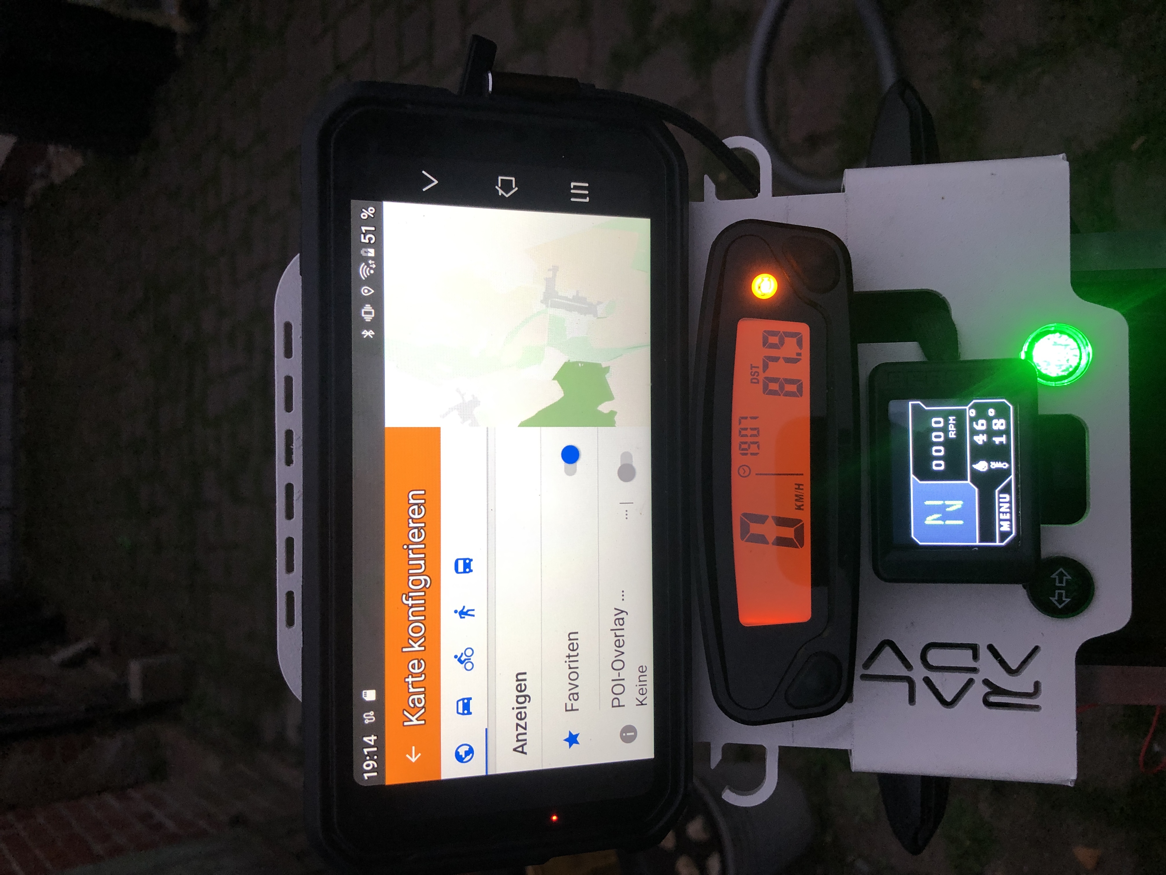

Da isser:
Hab auch auf den Stromdieb verzichtet und mit einem neuen Pin für Ordnung gesorgt.
Den Temperatursensor hab ich an der Wapu montiert.
Gruß-BRB
