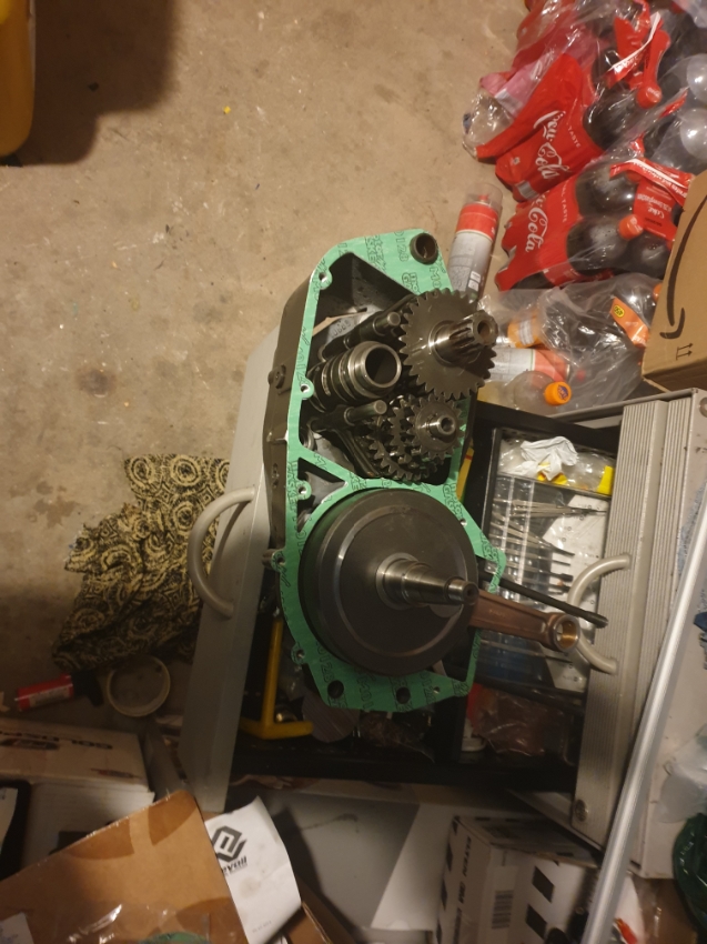

Hallo Jungs
Ich habe jetzt endlich wieder zeit für meine Husqvarna und wollte sie jetzt solangsam zusammenschrauben .
Der typ wo ich den Zylinder gemacht habe sagte zu mir das ich bei einbau von Kolben und Zylinder sollte ich den kolben und die ringe mit Lm 48 (montagepaste ) beschmieren . Das habe ich nie gehört sollte ich das machen oder reicht da ganznormales öl 15w50 ?
Vg Rinor

Beitrag von oldstyle »
ich habe bis jetzt bei allen Motoren (Pkw u. Motorrad) immer Motoröl dafür genutzt. Sowohl bei neuen gehonten Laufbahnen mit neuen Kolben als auch bei Gelaufenen die nur wieder zusammen gebaut wurden.
Gruß André

Beitrag von Huskyschrauber »
Beim Auto hätte ich auch die Montagepaste genommen, beim Motorrad wär ich da wegen der Kupplung vorsichtig. Das Zeug vermindert halt überall Reibung. Evtl. auch da, wo es das nicht soll.....
Ich würd einfach Motoröl für Motorräder nehmen.

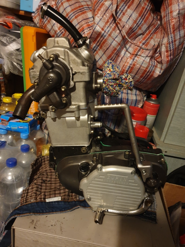

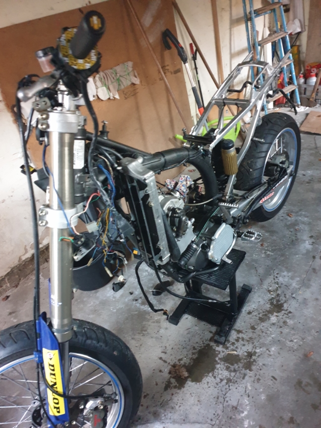

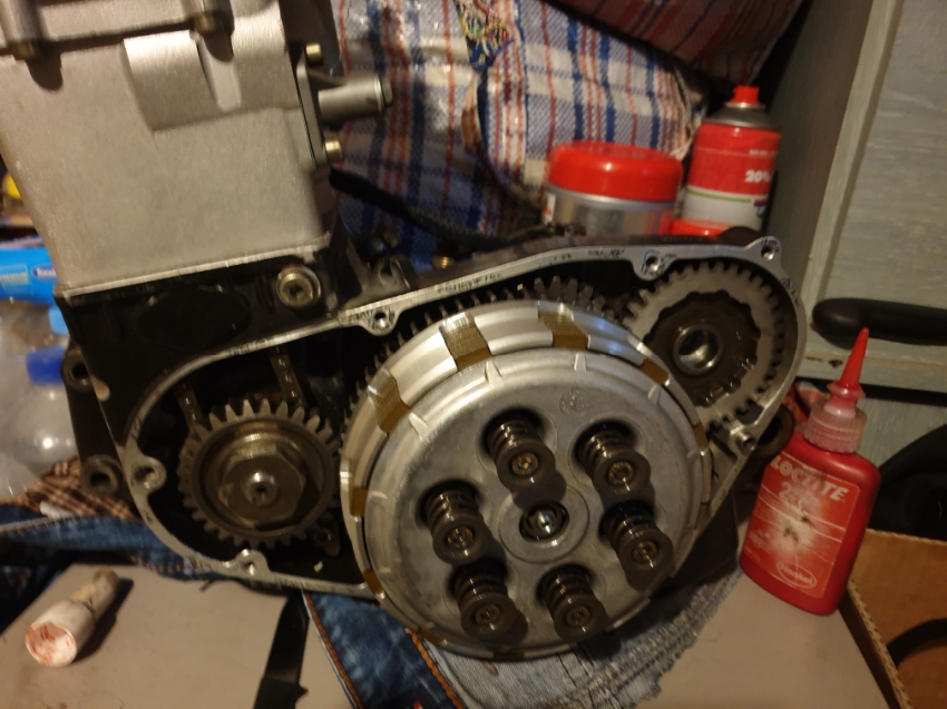

Hallo :hva: Freunde :2w:
Ich habe jetzt den Motor zusammen gebaut und schon eingebaut und öl und Kühlflüssigkeit eingefüllt . Den Vergasser will ich noch ultraschallreinigen und dan einbauen .
Ich habe dan die Kupplung überprüft ob sie trennt doch im 1gang mit gezogner kupplung trennt die nicht 100% also ob paar kupplungscheiben klebenwürden.
Ich hoffe ihr könnt mir da weiter helfen.
Anbei paar bilder :)

Beitrag von Assi »
