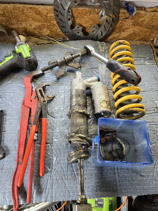

Paar Zentimeter sind es schon.
Aber gebrauchte Federbeine von den Dualmodellen gibt es doch zu genüge.
Undichtigkeiten am Federbein sehe ich eher als selten an, ich würde ein Gebrauchtes kaufen.

Ich bin auch gerade wieder am machen. Showa Federbein, nicht undicht, arbeitet einwandfrei. Sieht aber aus wie Sau. Zum Reinigen die Feder demontiert. Die Rändelschrauben werden nur entgratet. Dann wird es wieder montiert.
Der Anschlagpuffer ist entzwei. Um einen neuen zu montieren müsste es aber zerlegt werden. Dann könnte ich gleich Öl wechseln und den Dichtkopf (wenn es den noch gibt).
Mein Tipp, gutes gebrauchtes kaufen. Zerlederte gibts ab 50, gute ab 130 Euro.

Ok, paar Zentimeter klingt so nach bestimmt 2cm aufwärts, ich befürchte da bin ich dann zu kurz für.
Gerade weil es so eine kleine zweistellige Anzahl an gebrauchten gibt, bin ich echt unsicher, ob die nicht alle hinüber sind. Meins sieht auch super aus optisch. Aber das Moped ist dermaßen tiefergelegt, da ist 0 Druck mehr drauf gewesen und es bleibt auch keiner mehr drinnen, nach einem Tag ist es wieder abgesackt.
Vielleicht sollte ich in die Weihnachtsgeschenk Verhandlungen für das Wilbers einsteigen. Bis März habe ich ja quasi noch Zeit, ich beobachte den Markt und vielleicht kaufe ich wirklich ein gut aussehendes in Kleinanzeigen. Danke für Eure Rückmeldungen :)

Hat auch nur sehr lange gedauert, aber: die TE610 Dual E ist wieder auf der Straße unterwegs :)
Es gab in der Nähe ein Federbein einer TE570, angeguckt und gekauft - das ist so 0.8cm länger wie das der Dual, passt aber gut rein. (Und ich komme noch gut auf den Boden, mehr hätte es aber nicht sein dürfen).
Was ich da noch nicht bedacht hatte, mit dem Seitenständer liegt sie nun gefühlt horizontal :D Brauche wohl jetzt ein Support-Klotz für den Ständer. Aber gut, auf dem Bock machts keinen Unterschied.
