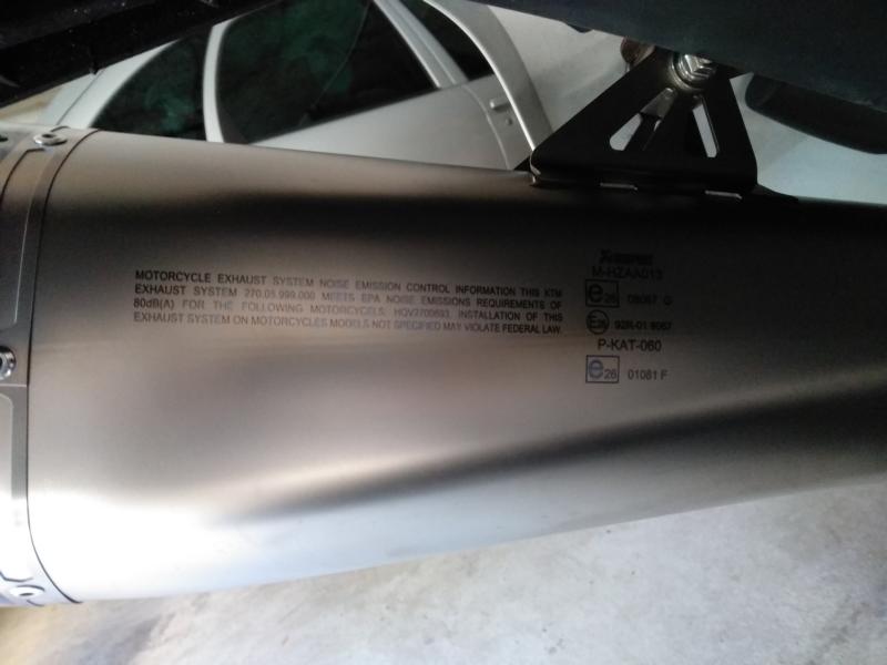

Heute habe ich meine 701 vom Händler geholt, SLS und EVAP weg, Tuningkit mit Map und Akrapovic Euro 4 ohne Kat, mit DB Killer. Lautstärke im Leerlauf gleich wie beim Original ESD, spontanere Gassannahme, beim höher drehen hört sich kerniger an als Original, aber nicht tiefer, kein unangenehmer Hall. Beim fahren fühlt sich das Motorrad leichter, und gerade im unteren Drehzahlberreich gibt es kein Rückeln oder Rütteln mehr, Motor dreht im unteren berreich spontan und willig auch wenn man im 3. Gang 30 kmh fährt oder herausbeschleunigen will. Anfahren vom Stand im 2. Gang ohne Rütteln. Standard Enduro Übersetzung 15:46. Ab Drehzalmitte, im 3. und 4. Gang wird der Vorderrad sehr sehr leicht. Erinnert jetzt sehr an die EXC 450, wobei durch den großeren Hubraum gerade im unteren Drehzahl die 701 toppt jede 450 er. Der Titan Akrapo wird kaum heiß, und der Motor wird nicht so heiß wie mit dem Original ESD. Der Klang vom Luftfilterkasten zusammen mit ESD stört kaum beim fahren. Man kann damit überall fahren ohne auffällig zu werden. Die Video und Audio Aufnahme lade ich in den nächsten Tage auf Youtube hoch. Fazit, die Investition zahlt sich aus ( 2,5 Arbeitsstunden, Tuningkit 140 und Akrapo Euro 4 mit E Nummer 820 ). Und großes Lob an Husqvarna_KTM_Wien für hervoragende Beratung vor dem Umbau. Was ich im voraus gewußt habe: Durch den großen Volumen vom Akrapovic ESD wird sich der Lärm im akzeptablem Rahmen halten, und das hat sich in der Tat bestätigt. ESD ist kühler, Motor auch. Damit sind die Erwartungen erfüllt :fil: Wirtschaftlich betrachtet ist die Investition im Vergleich zur anderen Lösungen auch Klasse, Akrapovic Euro 4 ist ein wertvoller legaller Topf mit abnehmbaren KAT und in Kombination mit dem Tuningkit und Map eine wirklich gelungene Werkslösung mit Garantie Segen

Soundcheck
https://www.youtube.com/watch?v=ESdjVQ4gypc
Akrapovic Euro 4 Art.-Nr.: 27005999100
Husqvarna Tuningkit
Luftfilterkasten
Luftfilterkasten-Deckel
Sekundärluftsystem-Deckel
EVAP Demontage-Kit
Abgestimmtes Motormapping
