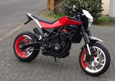

@Hutzi
Hier mal ein Foto von einem beschichteten Krümmer.
Hab das bei Menze-Fahrzeugteile beschichten lassen. Kann aber zur Steinschlagproblematik nicht viel sagen, da ich seitdem kaum gefahren bin.

Re: Arrow ESD - Nuda
Ey Nackicher,
Dein Moped sieht phantastisch aus!!!
... So schön dezent ...
p.s. Ist zwar OT, aber warum fährst Du denn nicht mehr?
