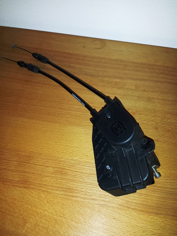

So, nun ich auch nochmal mit ner Frage zu dem Stellmotor. Nicht, dass ich da was falsches abklemme bzw. ausbaue.
Ist das der Stellmotor?
Und das der Stecker für den Anschluss?

Re: Arrow Krümmer Husky Nuda 900
Ja und ja
Stellmotor war mit einer Schraube und per Stopsel-Clip befestigt. Anschlussleitung hab ich mit Kabelbinder befestigt und Schrumpfschlauch abgedichtet.
Wenn du dann dieses Teil in den Händen hältst, hast du das richtige ausgebaut!
