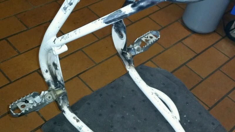

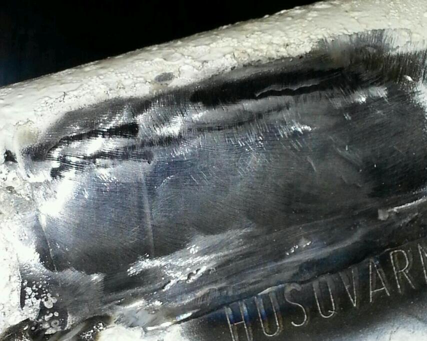

So ... heute mal wieder ein paar Kleinigkeiten erledigt. Da ich aus Gasmangel die meisten Rohre nur geheftet hatte, habe ich nun alle angeschweißt, das Rahmenheck um ca 3-4 cm angehoben und das Loch des Zündschlosses im Steuerrohr verschlossen.
Die Aufnahmen der Rasten winkelig geschnitten, somit kann ich auch die neueren Rasten fahren (wahrscheinlich bau ich mir selber welche)

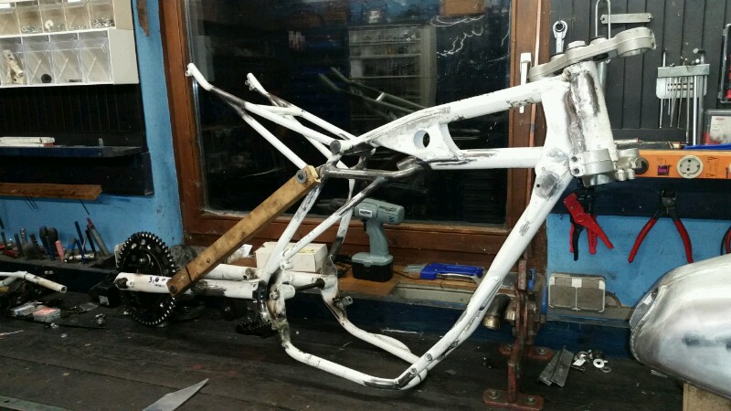

Sooo endlich ...
nach einem sehr arbeitsreichen Jahr 2014 endlich mal wieder in meine heilige Werkstatt gekommen um an meiner Husky zu bauen ...
als nächstes stellt sich mir die Fußrastenfrage ... welche und wohin?!

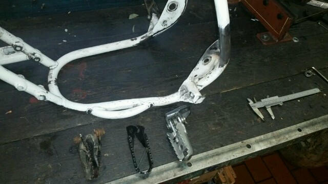

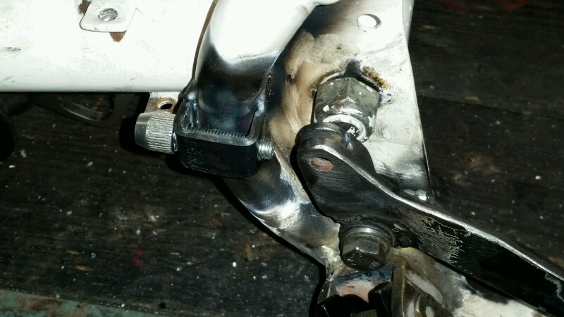

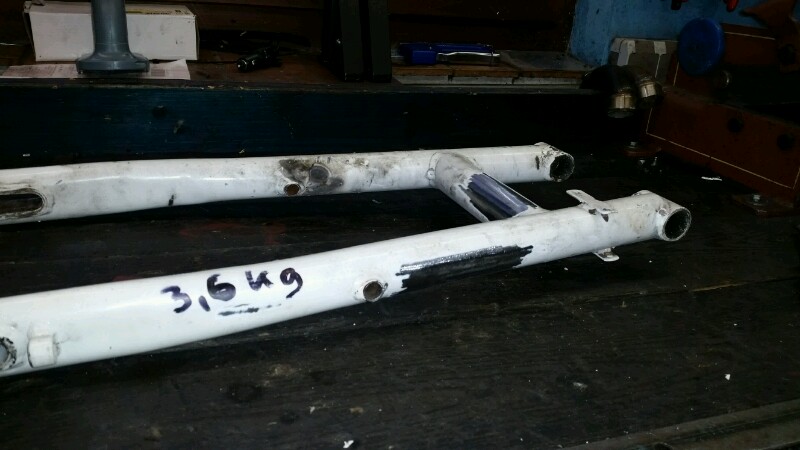

Heute Rasten angeschweißt ...von einer 610er...
wollte sie eigentlich etwas weiter nach hinten und oben versetzen, wie beim schwarzen Pferd ... hab aber Bedenken, daß der Hub des Kickstarters nicht ausreicht wenn er zu früh auf die Raste klatscht.
Dann noch überflüssige Halter von der Schwinge entfernt

ja hab noch welche ... aber die sind in keinem guten Zustand ... deshalb hab ich hier die der 610er ab '93 drangeschweißt

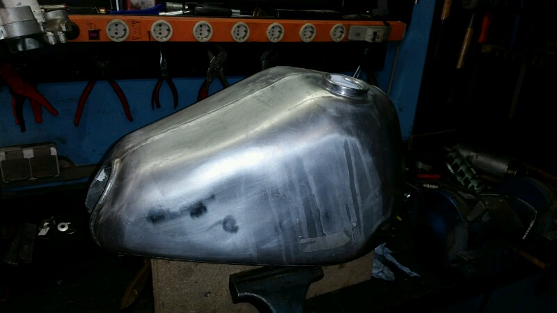

Heute Bremspedal und Anschläge für Bremszug und Ankerplatte. Werde das aus Stahl nehmen, denn es ist erstaunlich leicht.
Wie bekomme ich bloß die Delle ausm Tank?

...wegen der Tankbeule,
geh zum (Kunst)Spengler oder Kupferschmied, der mach dir die kleine Beule im Nu mit einem "Prelleisen" oder einem "Prellstock" rausmachen. Ist echt nix dabei.

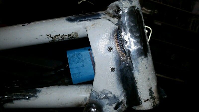

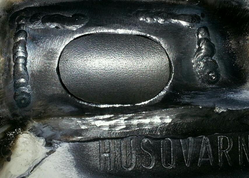

Heute: Lenkanschlag ans Steuerrohr geschweißt, hintere Tankhalterung ans Oberohr und vordere Tankaufnahme mit Gewinden versehen. Die Zündspule kommt zwischen die beiden Knotenbleche vom Steuerrohr

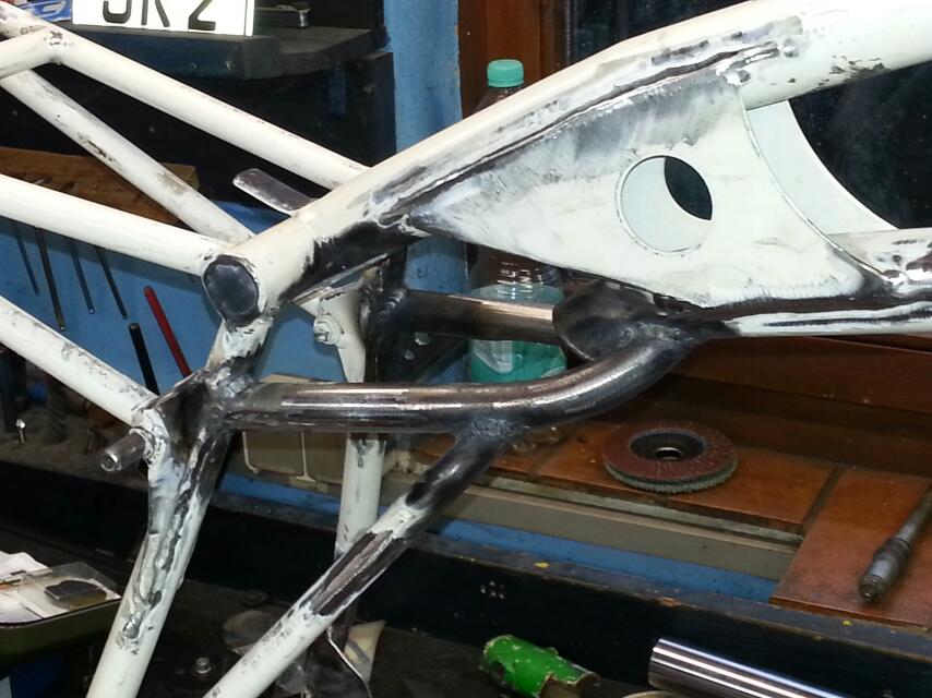

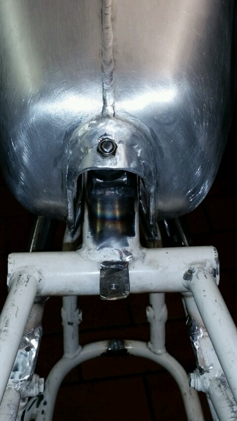

heute ... hintere Tankhalterung ... mit Silentblock auf dem Oberrohr

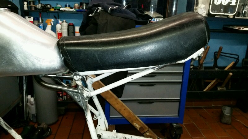

es gab mal eine Änderung bezüglich der Länge des Sitzes ... wurde irgendwann mal kürzer oder länger ... so um 81/82/83 ...
könnt Ihr mir sagen was ich für einen habe ... Tank 83 und abgebildeter Sitz passen super auf den 83/84er ITC Rahmen ... also denke ich es ist ein 83er ... aber die waren doch blau?!

ab 1983 war die grundplatte breiter , und 1984 war die gleiche grundplatte nur der schaumstoff hatte eine etwas andere form , und die sitzbankbezüge gabs in 3 farben 1983 das war gelb für XC modelle , schwarz für europa Frankreich allgemien WR modelle , blau war für CR und WR , eine komplette sitzbank 83 hätte ich noch zu verkaufen auch mit schw.- sitzbankbezug wurde neu bezogen mit einem MX bezug oben gummiert ist der

Jens--warum hast du eigentlich eine hintere Tankhalterung angeschweisst---Serie habe ich das nicht an den 83/84er Rahmen gesehen--aber ich hatte ja nur WR`s. Haben die Moto-Crosser Bedenken, dass sich der Tank abhebt
Die anderen Fragen hat dir Tom schon beantwortet
Die Sitzschale hatte ab 83 auch den Steg quer unten hinter der Rahmenstrebe Lufti-Kasten gegen Schmutzeindringen zum Lufti-Kasten-bei den 82er und jünger gab es da noch extra eine Kunststoffabdeckung mit Befestigung Kabelbinder.
GJ

Ja und um die Frage zu beantworten warum hinten eine Halterung... die serienmäßige Befestigung mit dem Gummiband finde ich wirklich zu oldschool, das ging mir damals schon aufn Nerv ..und der Sitz alleine hält das Ding nicht sicher aufm Rahmen ... außerdem hat der Alutank das Problem mit der inneren unteren Kante auf dem abgeänderten Rahmen anzuschlagen wenn es mal wild wird. Hab ihn bei der Gelegenheit gleich mal nen Zentimeter hinten aus der Gefahrenzone gehoben.
aber die Farbe passt in dem Fall leider nicht ... soll die Farbkombi aus Mitte der Achziger werden (Jürgen wird sich freuen ... der alte Weiß/Blau/Gelb Fan
