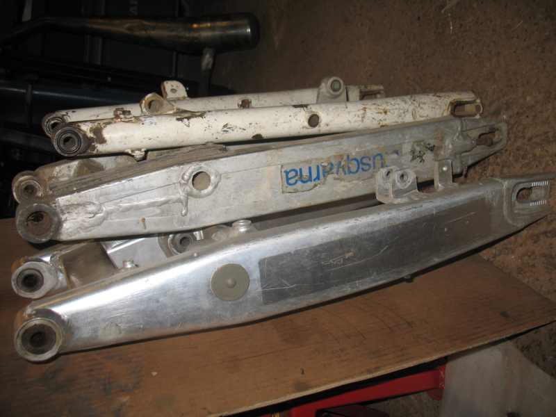

was mich neben dem verwinden der schwinge am meisten verwundert
sind die "windigen"federbein aufnahmen am hauptrahmen die die kräfte im grenzbereich anscheinend
recht klaglos mitmachen
beim betrachten meiner reverenz stahlschwinge ist aber durchaus a gewisse ovalität der unteren aufnahmelöcher
zu erkennen
ich denke mal das dürfte bei euren auch nicht anders sein
gewichts unterschied ist interesanterweise fast 2kg zwischen stahl und alu(610er)
griass franz

ja Monoschwingen müssen viel stabiler sein, haben nen viel größeren Hebel aufm Dämpfer ... bei meinen Schwingen isst noch nix eingelaufen

Das ist ja ein ziemlich dicker Bolzen der die Stoßdämpfer an der Schwinge hält (14mm ? ).
Oval werden die Bohrungen eigentlich nur wenn die mal länger lose waren.

Schaut schon zierlich aus die Stahlschwinge gegenüber den Alumonstern.
Oval war bei meinen Alus bisher nischte-nur die Gelenklager waren ausgenudelt und was halt empfindlich ist die vorderen Buchsen für Schwingenlager in Hinsicht Rissbildung--da werde ich jetzt mehr kontrollieren aus Erfahrungsgründen--denke aber mehr rechte Seite wegen Antriebskrafteinflüsse.

mit oval ist gemeint bei der stahlschwinge , wenn die unteren dämpfer 14 mm schrauben mal locker werden , so ist das bei meiner CR 250 ´83 auch
