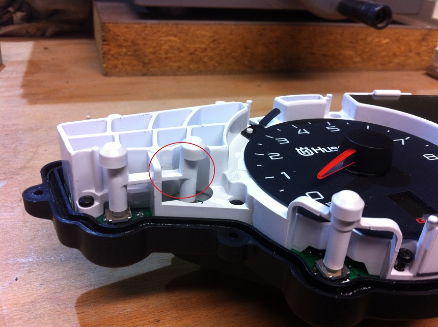

Hab mir die Bilder mal angeschaut,
könnte man sich da eine Kunststoff Hülse machen die man an die senkrechten Wände klebt und die dann als Führung für die Stößel dient?
Der weiße Kunststoff ist bestimmt PC/ABS, das lässt sich gut kleben.
Die blöden Stege kann man dann ganz entfernen.
Hat einer einen defekten Tacho mit abgebrochenen Stiften?
Den könnte ich dann für Versuche verwenden.
Und wenn das funzt könnte man die Halter in einer Kleinserie auflegen. Sind ja genug im Forum mit Möglichkeiten.

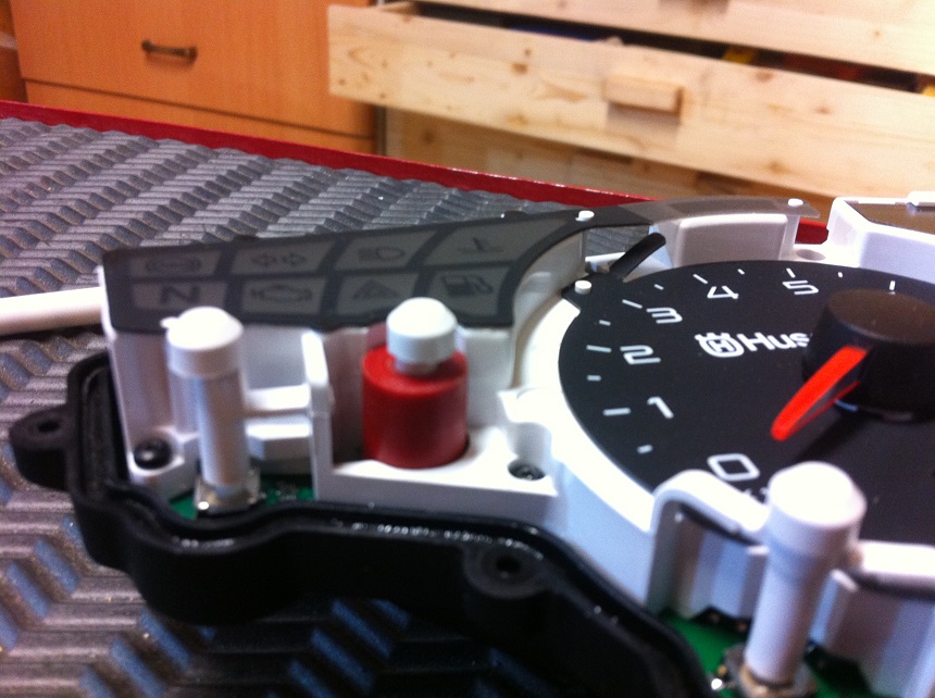

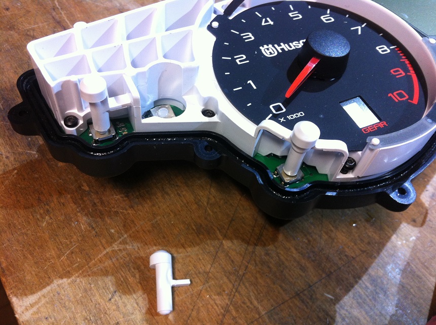

Ich hatte gestern das selbe Problem und direkt nachgeschaut warum und wieso. Dachte mir geil Garantie neuen tacho drauf all good, anscheinend nicht wenn es dann wieder passieren kann.
Tacho aufgeschraubt mein Dad um Hilfe gebeten und das ist bei rausgekommen :)
Unser Plan, dem weißen Stift eine Führung inklu Feder zuverpassen.
Stift ab und erstmal rund schleifen.
Die Führung...eine Hülse aus Plastik.
Wir haben nach einer Feder gesucht, aber festgestellt das man keine Brauch. Die Hülse haben wir ohne Kleber nur draufgesetzt, verrutschen kann da nix, hebt von alleine. Stift rein fertig! Alles wieder zusammengeschraubt und am Moped montiert. Funktioniert einwandfrei und um einiges leichter als vorher!
