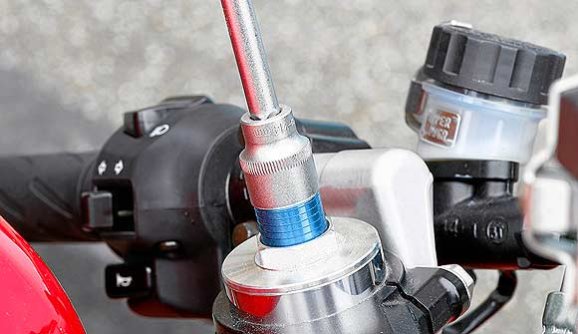

Wie weit läßt sich die Federvorspannung verstellen?????
Habe gehört das sich der Vorspanner herausdrehen läßt, siehe Bild:

Serieneinstellung ist ganz raus - dann 5 Umdrehungen rein - kp wie weit man insgesamt reindrehen kann
bei uns kommt der Einsteller nicht raus - musst die Umdrehungen mitzählen

ok, also wenn ich schon eine Umdrehung raus habe, kann ich noch vier.... Mensch, manchmal erschrecke ich mich vor mir selbst :lol:
Hat die Gabel n Anschlag um zu spüren ist wie weit raus man kann???

- raus bis Anschlag (ja hat einen)
- dann soweit rein wie du magst
