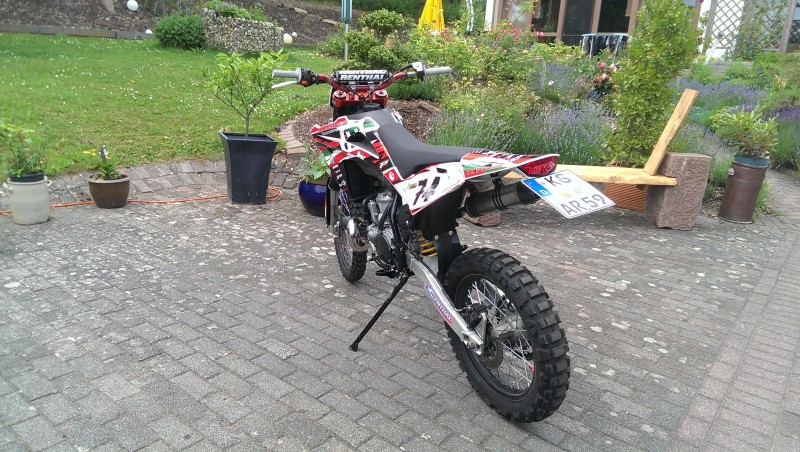

Habe seit Langem mal wieder ein paar Bilder von euch jetzt mit meinen Kurzen seitenteilen die ich noch hier liegen hatte..
Die tage bekommt die gute noch tüv und dann kommen eventuell die Sumo schlappen drauf:)

Re: 360er Umbau!
Beitrag von hambor »
:sabber: :sabber: :sabber:
Geil gemacht....
