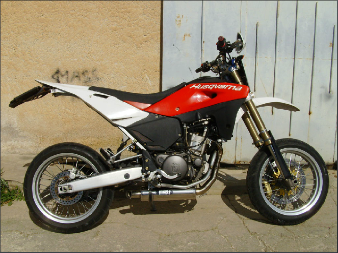

Ey Ihr ganzen Nasepopler, muss erst der "Onkel Doctor" kommen und hier mal etwas frischen Wind reinbringen ?
macht doch mal was anders als die ganzen Anderen :freak: :heba: :freak:
Von massmoto:
