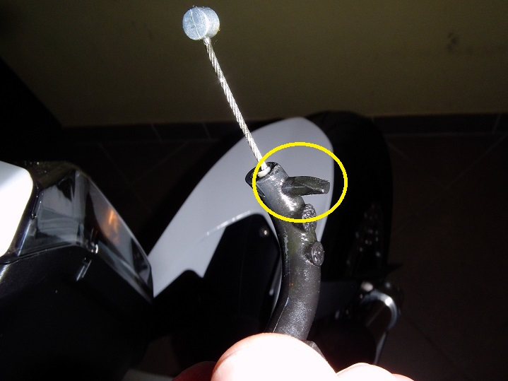

Ich möchte noch auf die Möglichkeit hinweisen, das Ende des Gaszuges (an der gebogenen Kunststoffhülle) minimal zu schrägen.
Dies KANN erforderlich sein, wenn aufgrund von Toleranzen in der Zug/Gasgriff-Fertigung & oder bei Stauchungen durch zu lang bemessene Züge,
immer noch ein leichtes reiben des Zugendes am Gasgriff vorhanden ist.
Die Permglidefolien sind bei der Montage des KH-Ringes unbedingt einzubauen!
(auf den vorher ENTFETTETEN Lenker zu kleben!)
Wichtig: Auf absolut sicheren Freigang & Leichtlauf des Gasgriffes ist penibel zu achten !!!
:Top: :Top: :Top:

Moin Leuts,
ich brauche ein wenig Support :ka:
Nachdem ich heute die von Franz Racing überarbeitete Gabel eingebaut habe :Top:
machte ich mich an das Gasgriffkit. Irgendwas stimmt nicht.
Ich habe im Leerlauf ein Spiel von ca. 1cm
https://www.youtube.com/watch?v=xsZPv7NB-9Y
Ein Foto vom Einbau hänge ich mal an.
Kann mir jemand sagen, was ich falsch gemacht habe???

Definitiv stimmt da was nicht! Hast Du den Zug richtig eingehängt bzw. geführt?
Der muss nach vorne über die "Rolle" laufen.

Faritan hat geschrieben:Definitiv stimmt da was nicht! Hast Du den Zug richtig eingehängt bzw. geführt?
Ähm... dann wäre ja, wie auf dem Foto zu sehen, das Kabel falsch eingehängt und den Ring müsste ich dann auch umdrehen?
Gehe gleich mal raus und teste :mrgreen:
So wie auf dem Bild müsste es richtig sein.
Also Männer und Frauen... Vorschläge. Woran könnte es liegen ? :mrgreen:
Beiträge: 4247
Re: Kurzhubgasgriff
Der Zug hängt im richtigen Loch, muss aber nach vorne weg gehen. Auf dem Bild geht er nach hinten weg.
(vorne in Bezug auf die Fahrtrichtung)

Zug hast Du richtig eingehängt und auch der Ring sitzt richtig drauf.. Also seltsam dass Du das Spiel hast.. Vielleicht hast Du das Kunsstoffgeraffel in den Halbschalen nicht richtig drin, bzw. hast Du evtl. die Anschläge für die Kunststoffführung in der der Zug läuft zu sehr abgeschliffen so dass die Führung Luft hat im Griff?
Beiträge: 4247
Re: Kurzhubgasgriff
Downhiller666 hat geschrieben:Zug hast Du richtig eingehängt und auch der Ring sitzt richtig drauf..
Ja, nur ist der Zug auf dem Bild nicht richtig geführt!!! Müsste von der anderen Seite her kommen.
Aber vielleicht meldet sich Bonner noch mal dazu...

Hier bin ich :lol:
Eingebaut ist es wohl richtig.
@Faritan:
Wenn ich den Gasgriff betätige, legt sich das Kabel so, wie du es auf dem Foto markiert hast.
Die "Nasen" in den beiden Halbschalen musste ich gänzlich wegschleifen, da sie sonst beim Verschrauben nicht bündig abschließen.
Beiträge: 4247
Re: Kurzhubgasgriff
Und geht es nun oder nicht?
Was die Nasen angeht...komplett wegschleifen war keine gute Idee. Kann jetzt passieren, dass der Gasgriff nach vorne "durchrutscht". Das Schleifen ist eine Geduldssache, man muss sich ganz langsam heranarbeiten und immer wieder schleifen, bis der Gasgriff leichtgängig zurückstellt. Dann sind die Nasen zwar schon ordentlich kürzer, aber eben noch vorhanden.

@Fariat
Geändert hat sich nix.
Tja... nu sind die Nasen wech :evil:
