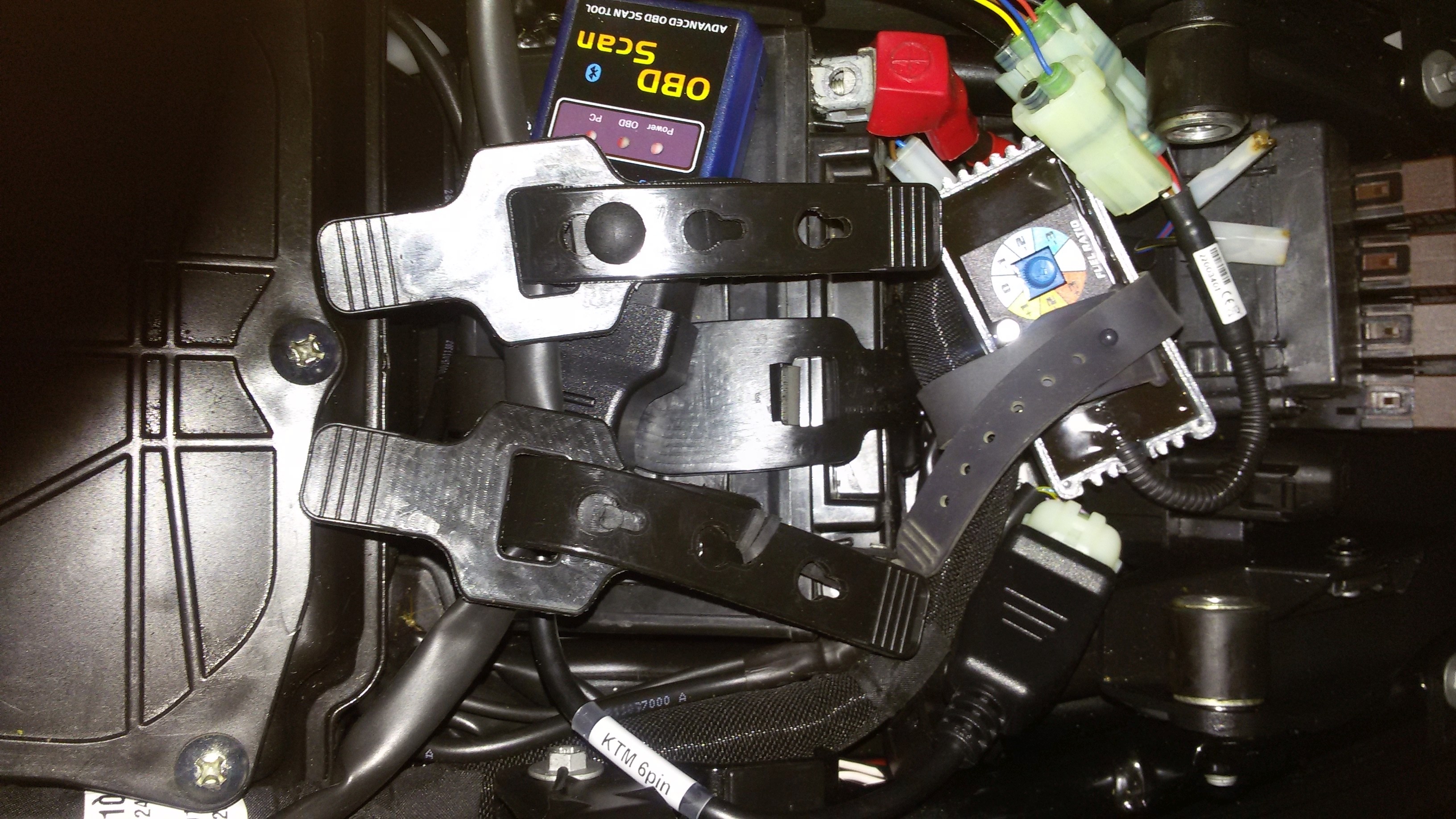

Weil ich gerade mit RB EASY Modul die Lamdasondenwerte "tune", habe ich mir einen Diagnosestecker zugelegt, der betreffende Fehler lässt sich schon mit billigem Bluetooth OBDII Adapter und im Moment mit der einfachen Torque Lite App auslesen und löschen.
KTM 6pin.jpg (1.14 MiB) 5930 mal betrachtet
Diagnoseadapter lag bei 24€, den gibt es zwar noch günstiger - habe sicherheitshalber Nr. 163068305643 auf ebay geschossen, weil da die 401/701 erwähnt ist.
Meine 401 ist eine 2019 noch Euro 4.............. Euro5 Adapter ist laut Adapterbeschreibung ein anderer!
Scanner hatte ich noch liegen - Basis müsste ELM327 oder ähnliches sein (?) hat mich mal für die Fehlersuche am Auto unter 10€ gekostet.
Hat jemand einen Tip zu einer besseren App für's Handy ?
(sollte ohne Google Konto zu laden sein :)
