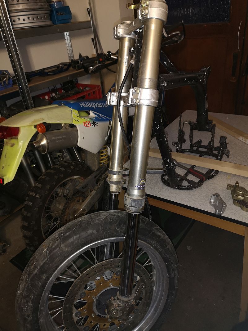

Die ersten beiden der drei Pakete sind heute gekommen.
Der Radsatz ist da. Kann ich schon mal loslegen.
Telegabel mit Bremsanlage kommt noch. Aber auch da hab ich schon was da.

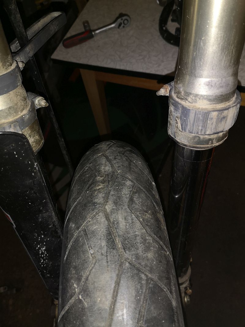

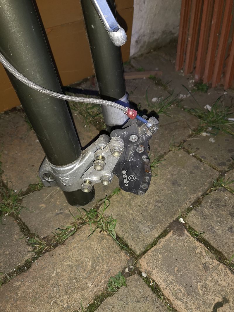

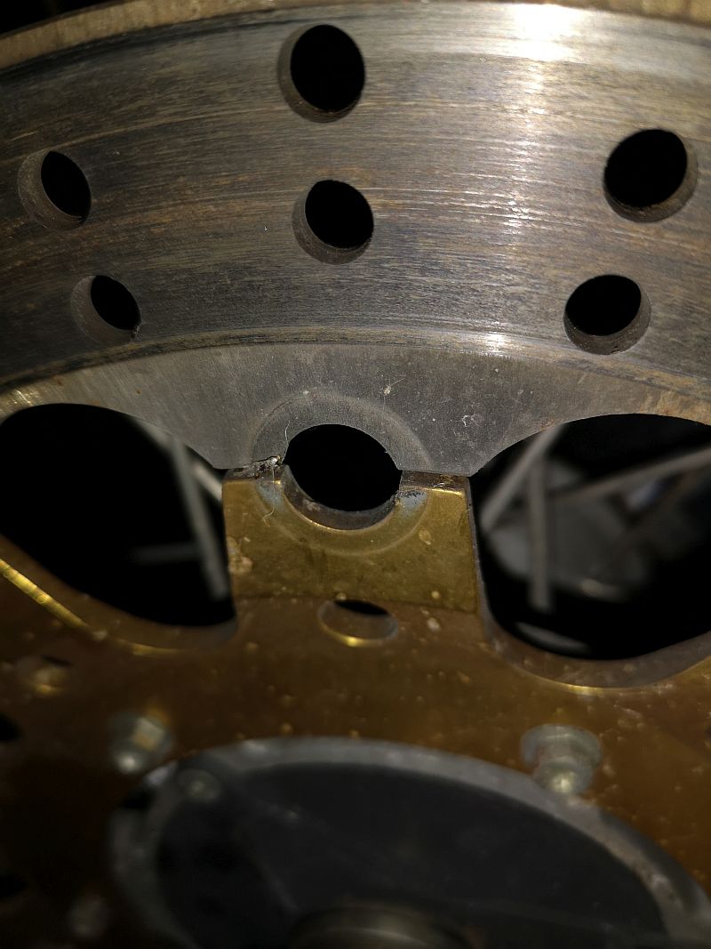

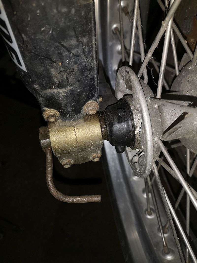

Also den Rahmen auf den Tisch geschnallt und die Shiver 45 mit breiter Sumo Brücke rein.
Und das erste Problem. Ich brauch die lange Steckachse und andere Distanzen.
Ich hab erst mal die kürzere Achse eingebaut und auf der linken Seite 5mm unterfüttert. Passt soweit.
Auch der P4 Bremssattel fluchtet. Ich muss nur wieder ne Ecke abdremeln, so richtig passt der Sattel nicht zum Adapter.
Und neue Floater muss ich ordern. Einer fehlt. Aber die Scheibe hat 0 Spiel.

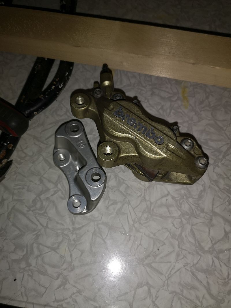

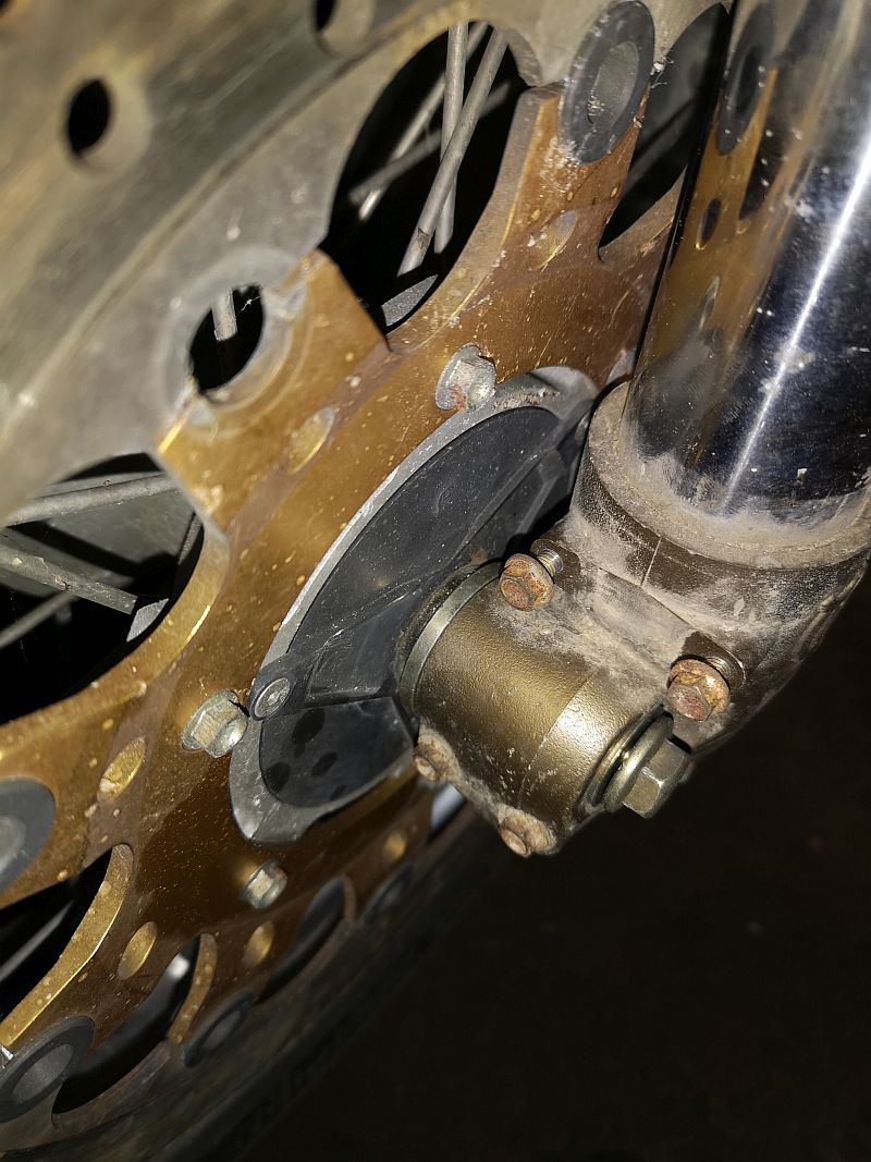

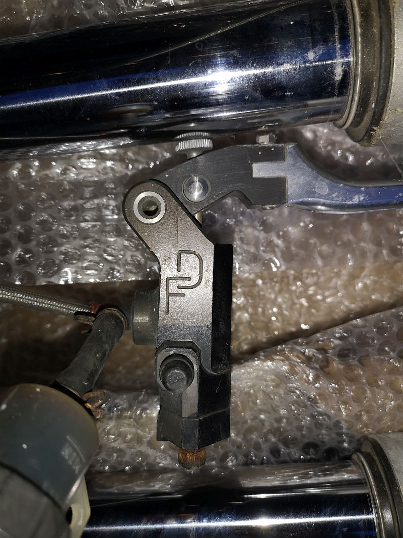

Das letzte der drei Pakete kam dann heute.
Komplette Gabel mit Bremse. Sogar die Pumpe ist dazu.
Nur, was für eine ist das?
Und der Sattel samt Adapter. Eigentlich der selbe Sattel wie der goldfarbene, nur andere Farbe. Oder sind da auch Unterchiede?
Nun bin ich schwer am überlegen welches Fahrwerk ich verbaue. Die orginal Magnum 45 in kurz und das Sachs in kurz. Oder Shiver 45 und Showa in Enduro Länge und Abstimmung. Wird eher die Optik sein. Ich mags nicht so tief, lieber hochbeinig. Und bei meinen Fahrkünsten werd ich den Unterschied eh nicht merken.
Green Hell
Beiträge: 488
Registriert: 08.12.15 - 20:00
Wohnort: Langenfeld (Eifel)
Beitrag von Green Hell »
Ich kann dir aus dem Kopf jetzt sagen, dass ich beide Bremssättel (farblich, wird aber vom Modell denk ich passen) an den 610er SMS hatte. Die 2000er war ein schwarzer Brembosattel und die 2008er ein goldener mit 2 Pins und der Klammer oben drauf. Leider weiß ich nichts mehr anderes zum schwarzen, der ist schon etwas zu lange her. Gabel waren auch so, schwarzer Sattel keine USD, aber der goldene mit ner USD Gabel.
Könnte die Bremspumpe von FTE sein?
EDIT: Die Bremspumpe, oder den Hersteller hab ich über Google gefunden. Bild hochladen geht nicht, aber der Link. https://images.app.goo.gl/cAyr4uLWkirJ7xd47
Hier hast du was zum Hersteller, heißt Discacciati.
http://www.irc-parts-germany.de/html/discacciati.html
