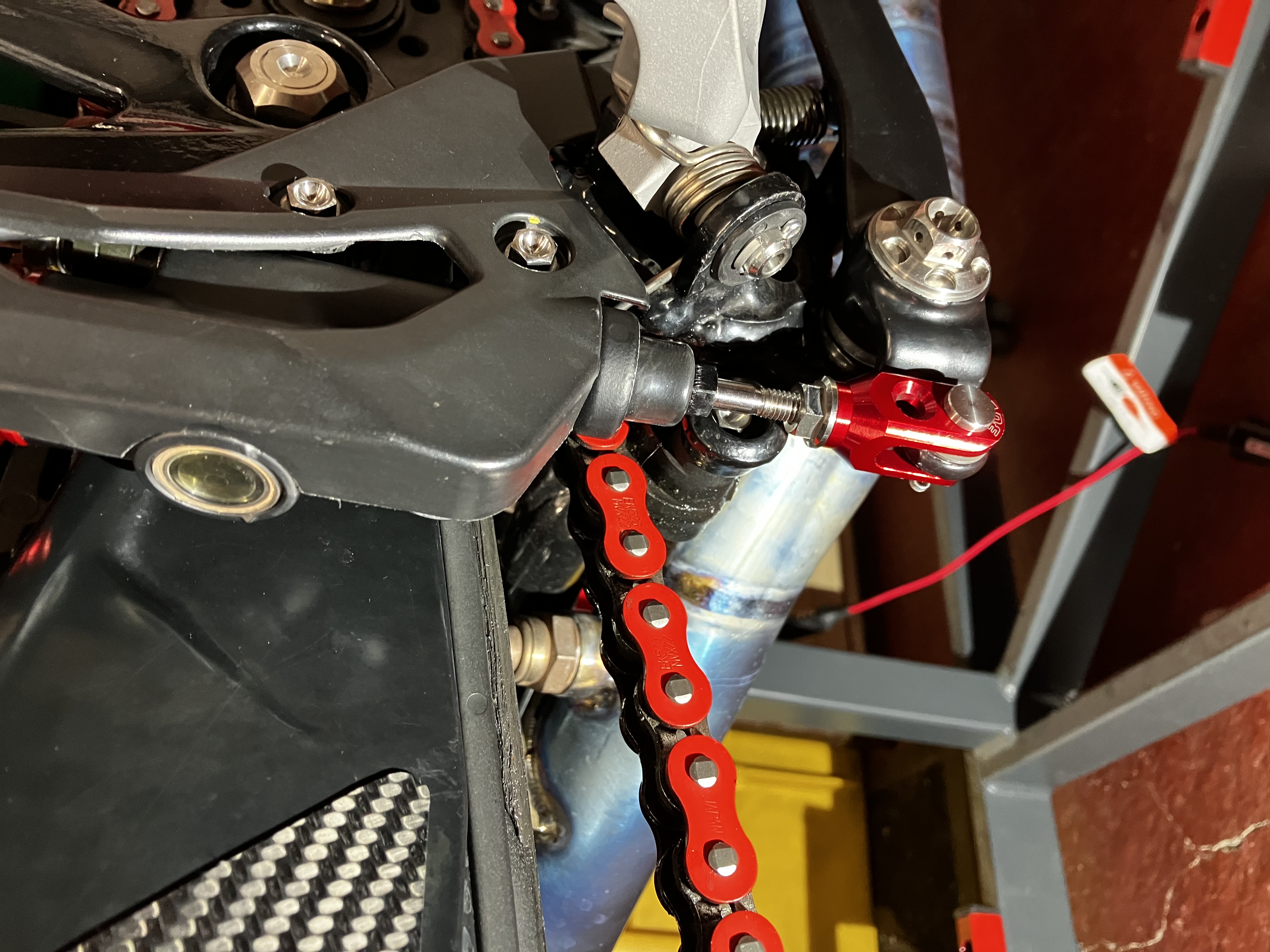

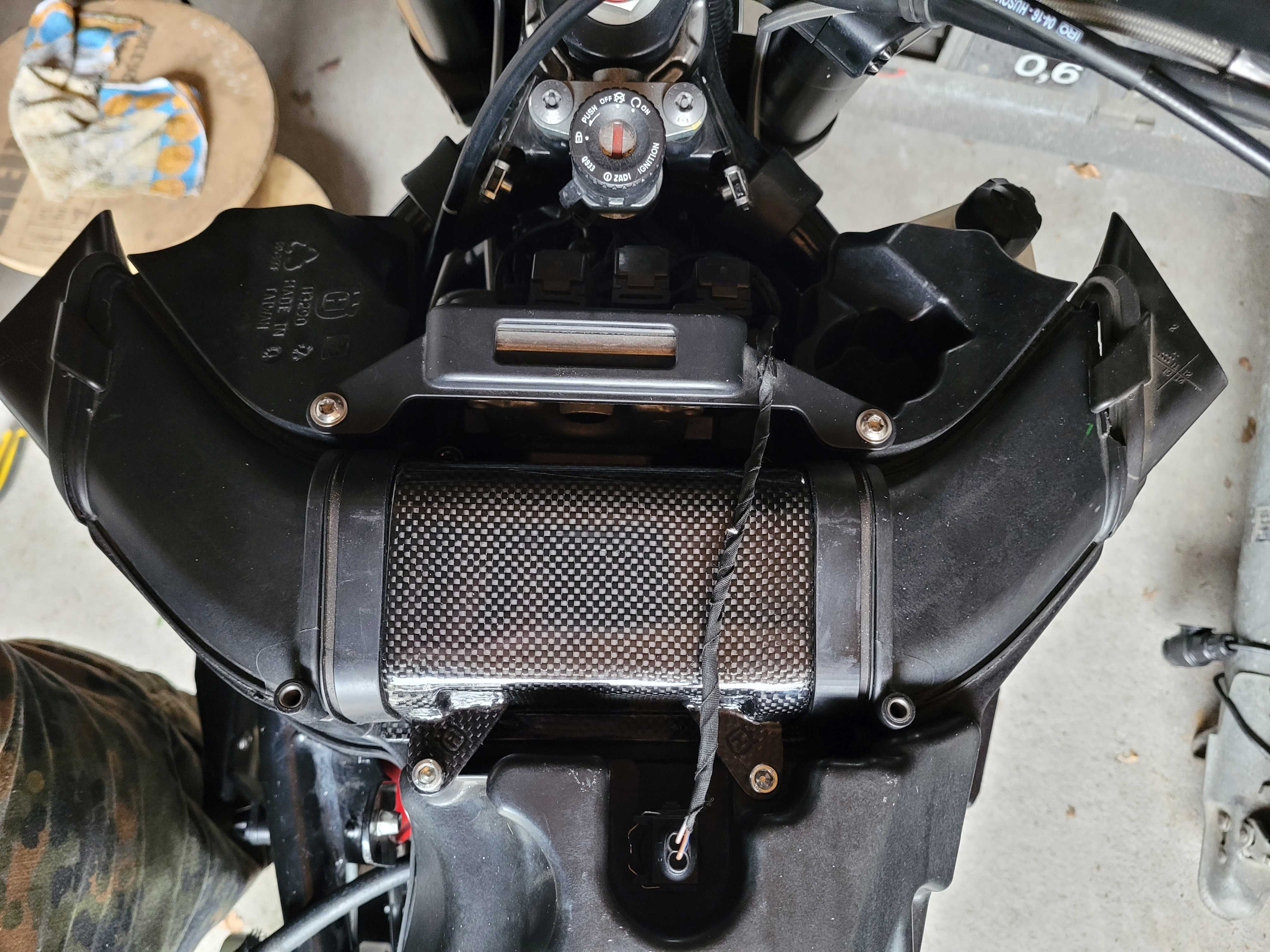

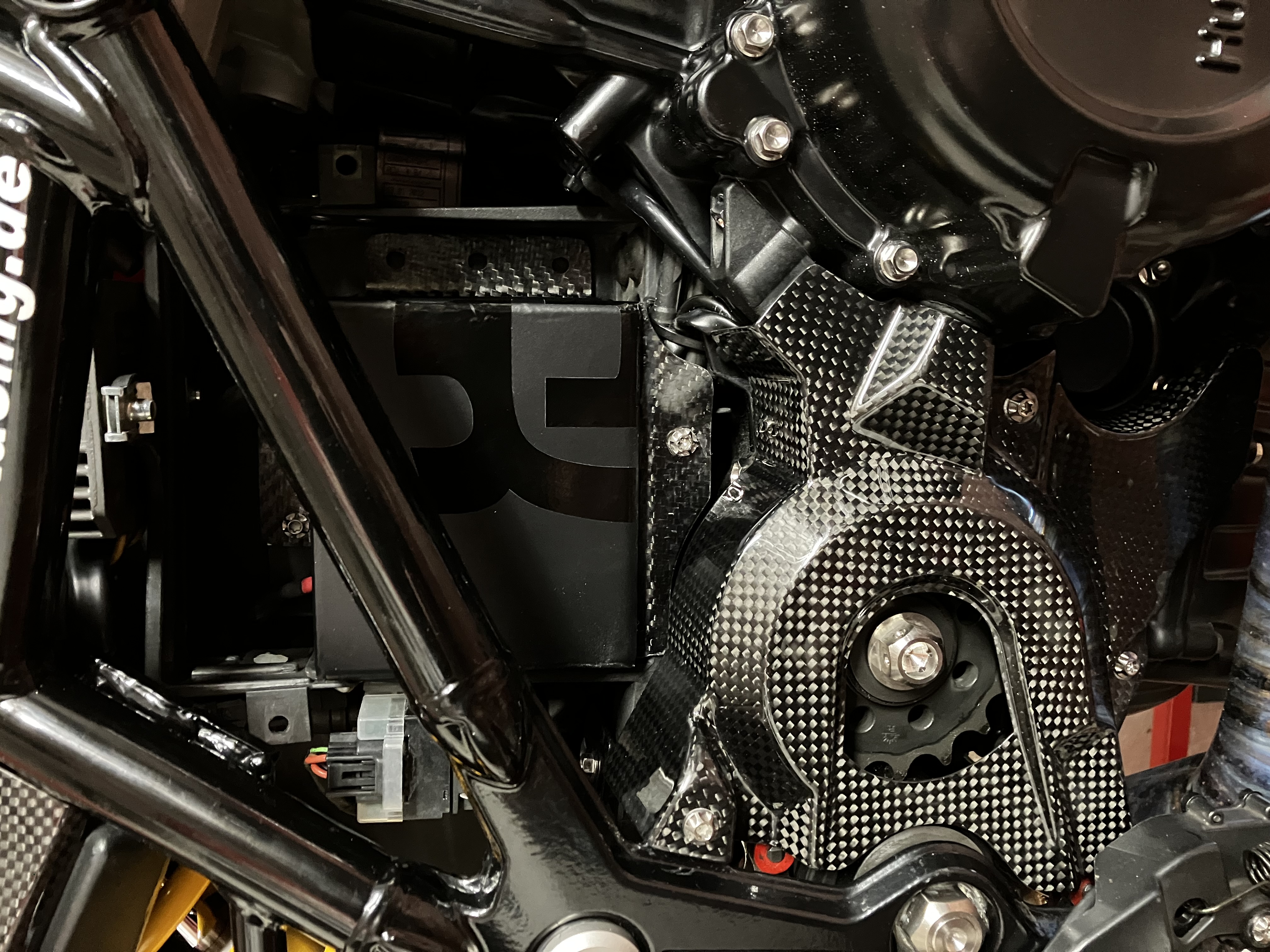

Nachdem dann nach langer Zeit die wichtigen Sachen für Dominik erledigt waren, konnte ich mich mal wieder einem unnötigen Zwischenprojekt widmen. 97gIhm wurde meine Nummer zum Verhängnis:
Danke Patrick, Wahnsinns Job von Dir![]()

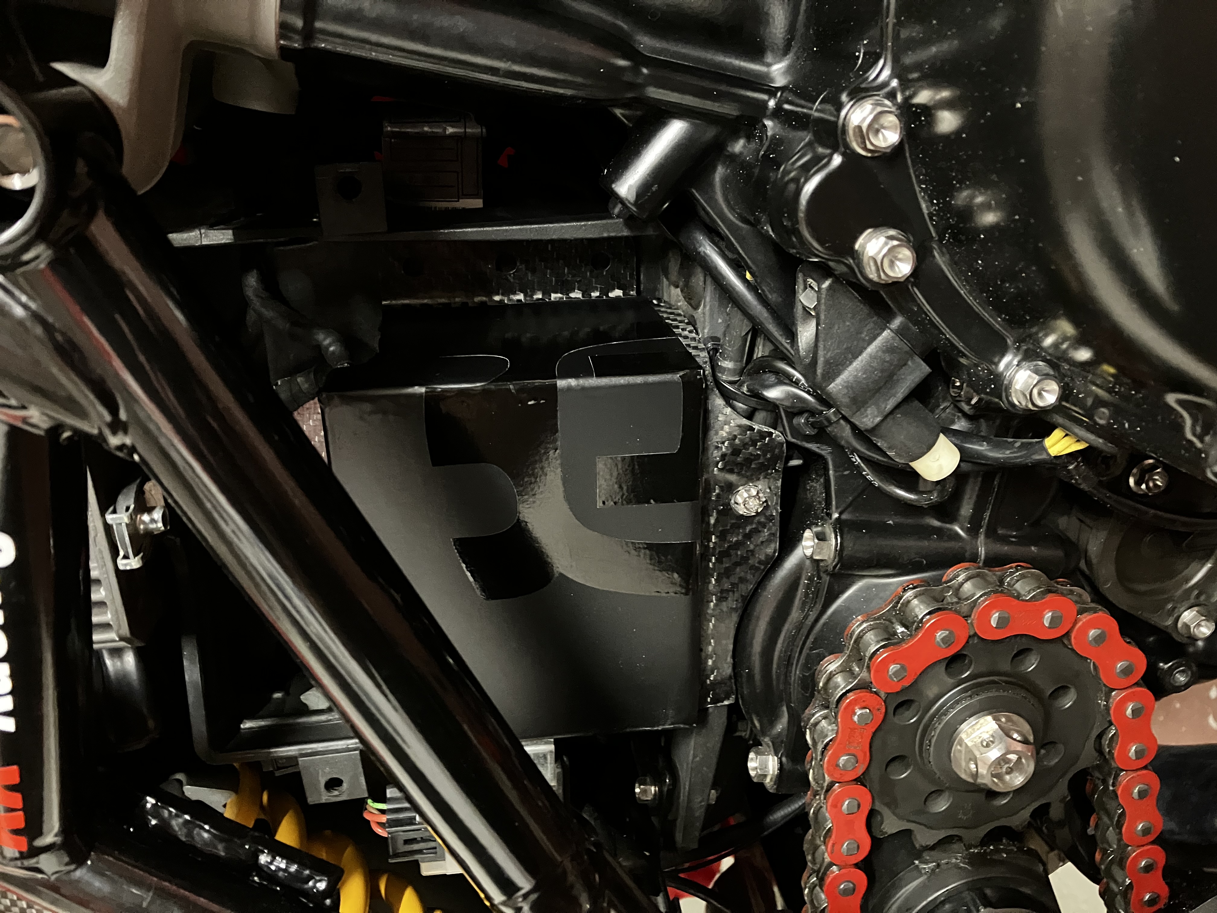

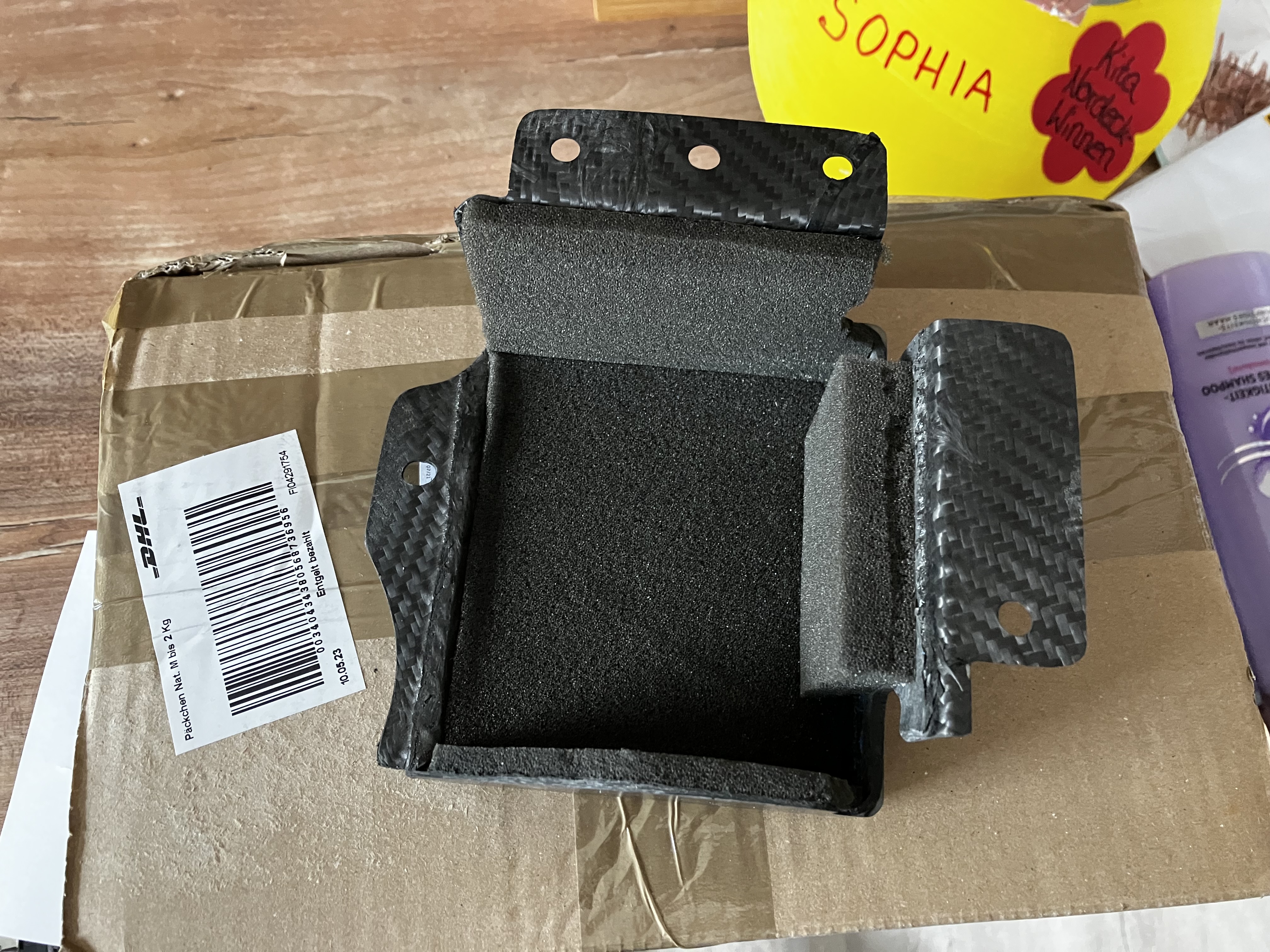

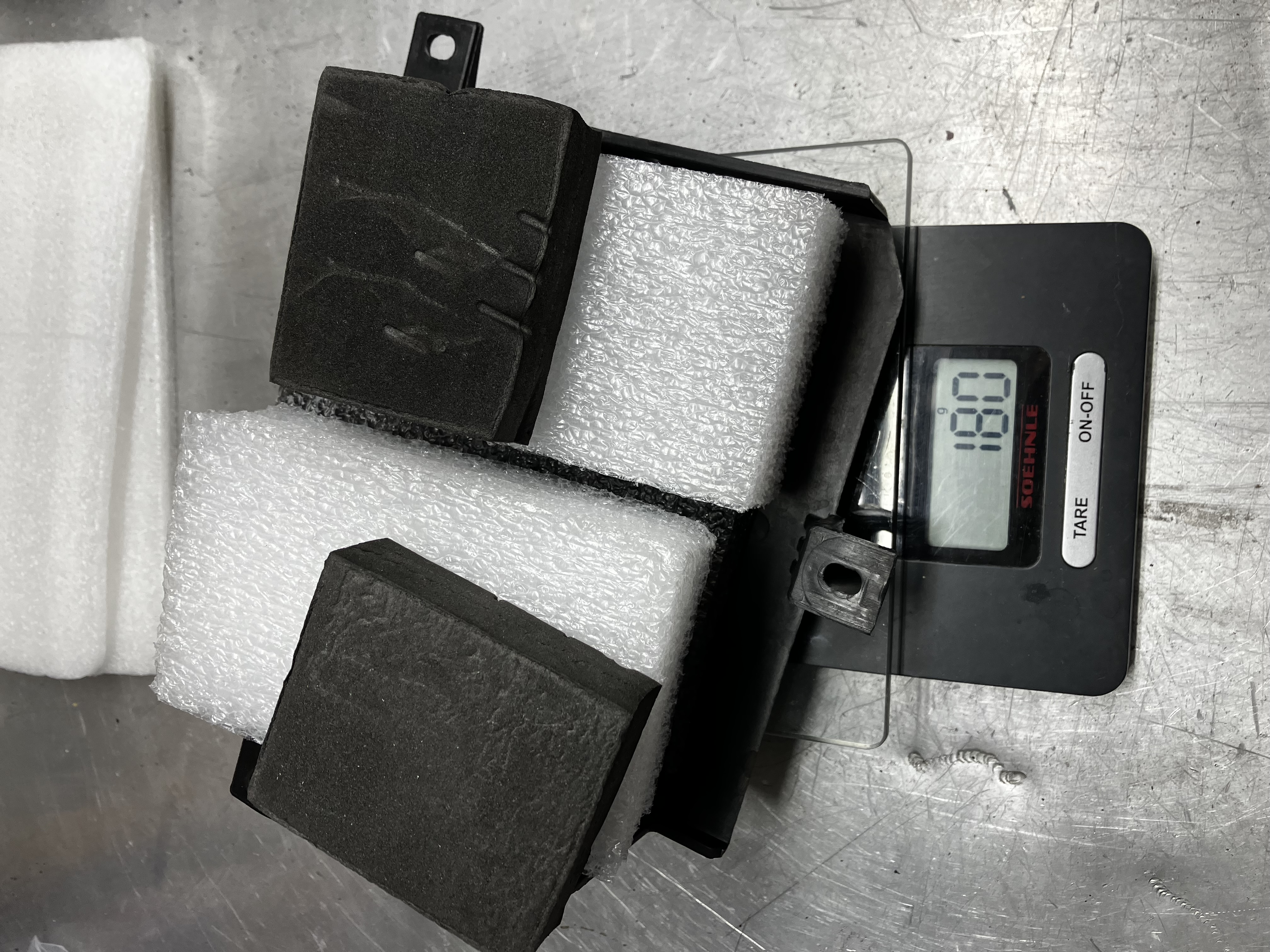

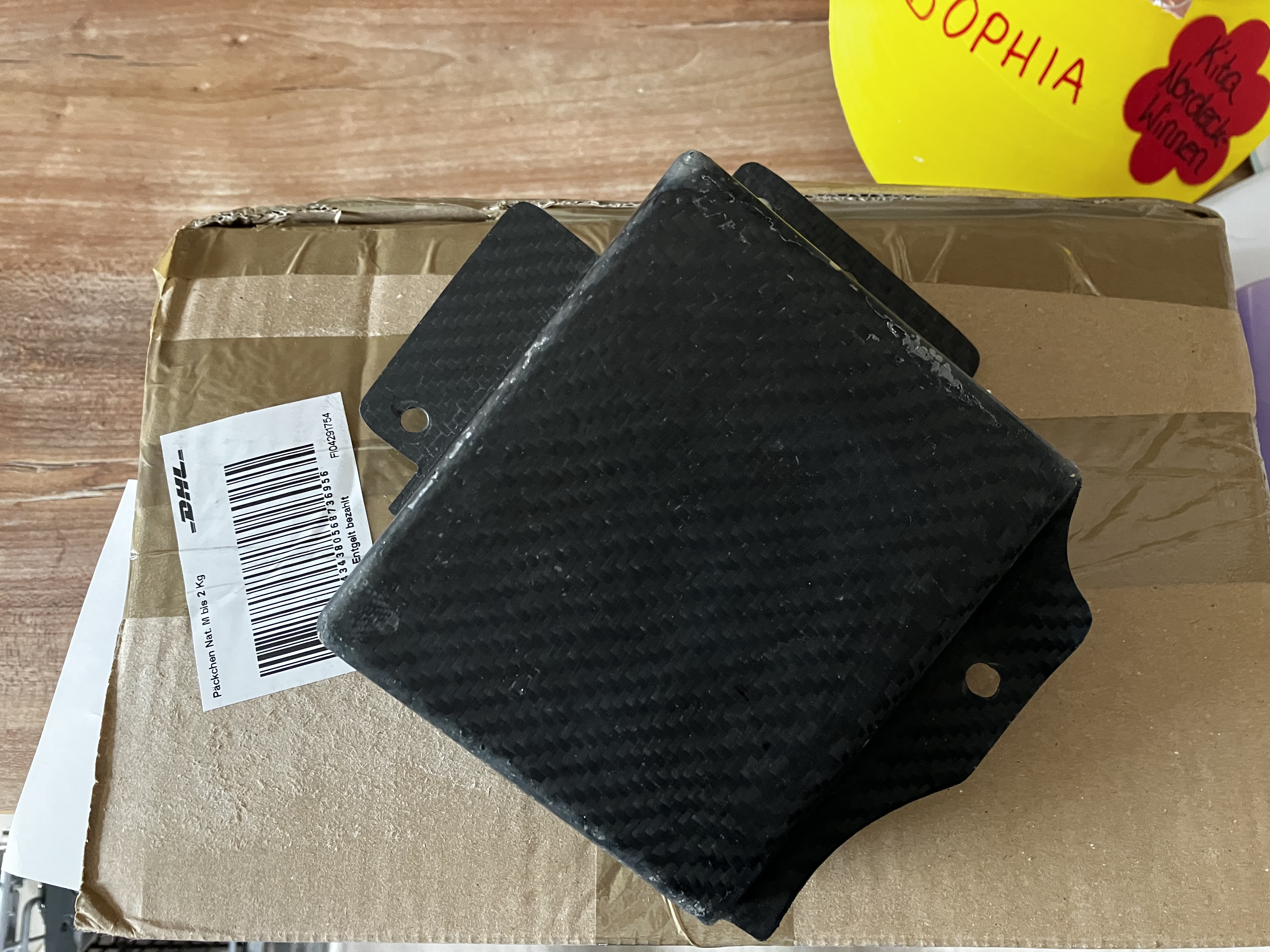

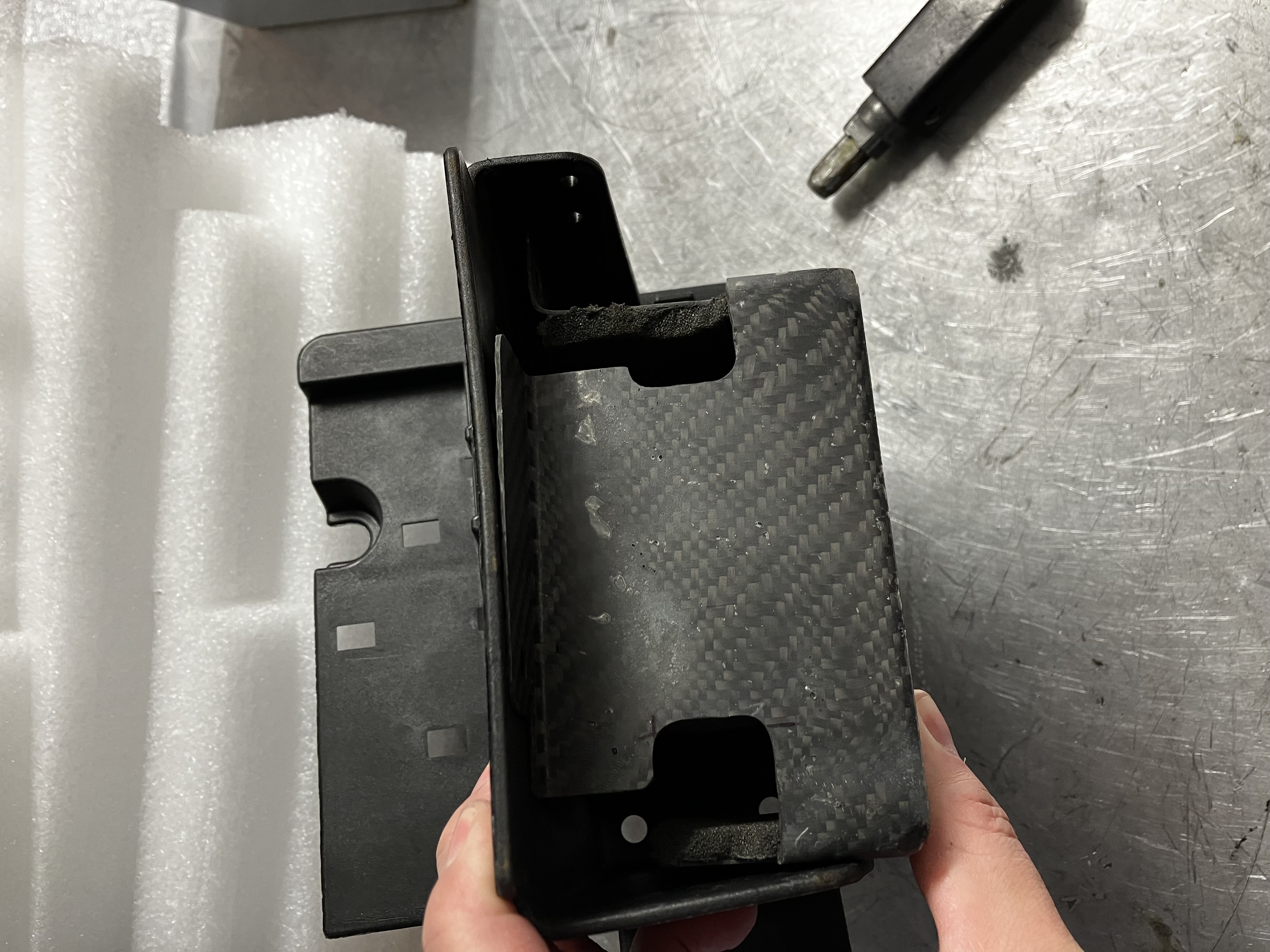

Meiner Nuda wollte ich eine Superleichte Aliant Batterie gönnen. Dazu hatte ich letztes Jahr bereits Kontakt zu „the one and only“ Chris aka Roumoro (ja der Themenstarter hier). Er hatte mal die Möglichkeit aus Polyetylenschaum ein passenden Formstück Adapterstück für die Nuda zu schneiden. Jetzt lag die Aliant hier und ich hatte ihn nochmal diesbezüglich angesprochen.
Gesagt getan, gestern kam das Paket von ihm an, doch der Inhalt ging dann in eine ganz andere Richtung
Erst konnte ich das Teil nicht zuordnen, dachte es wäre für die Superduke und man könnte es irgendwie in den Batteriekasten nieten/schrauben. Also ich dann den Batteriekasten in der Hand hatte, war mir alles klar.
Wir haben dann gestern Abend noch lange zusammen telefoniert. Diesen Deckel hatte er sich noch für seine Nuda und der Ultrabatt gefertigt. Es gibt nur diesen einen Prototyp und selbst die Form gibt es nicht mehr. Warum sind wir nicht auf die Idee eines solchen Deckels gekommen sondern haben uns Gedanken über Füllstücke etc. gemacht?
Es beweist mal wieder das Chris auf einem völlig anderen Level unterwegs war. Well done!
Da der Kasten noch etwas liebe benötigt und das Treffen recht bald ist, hab ich ihn Übergangsweise foliert. Im Winter nehme ich mich der Sache nochmal an und er bekommt sein endgültiges finish.

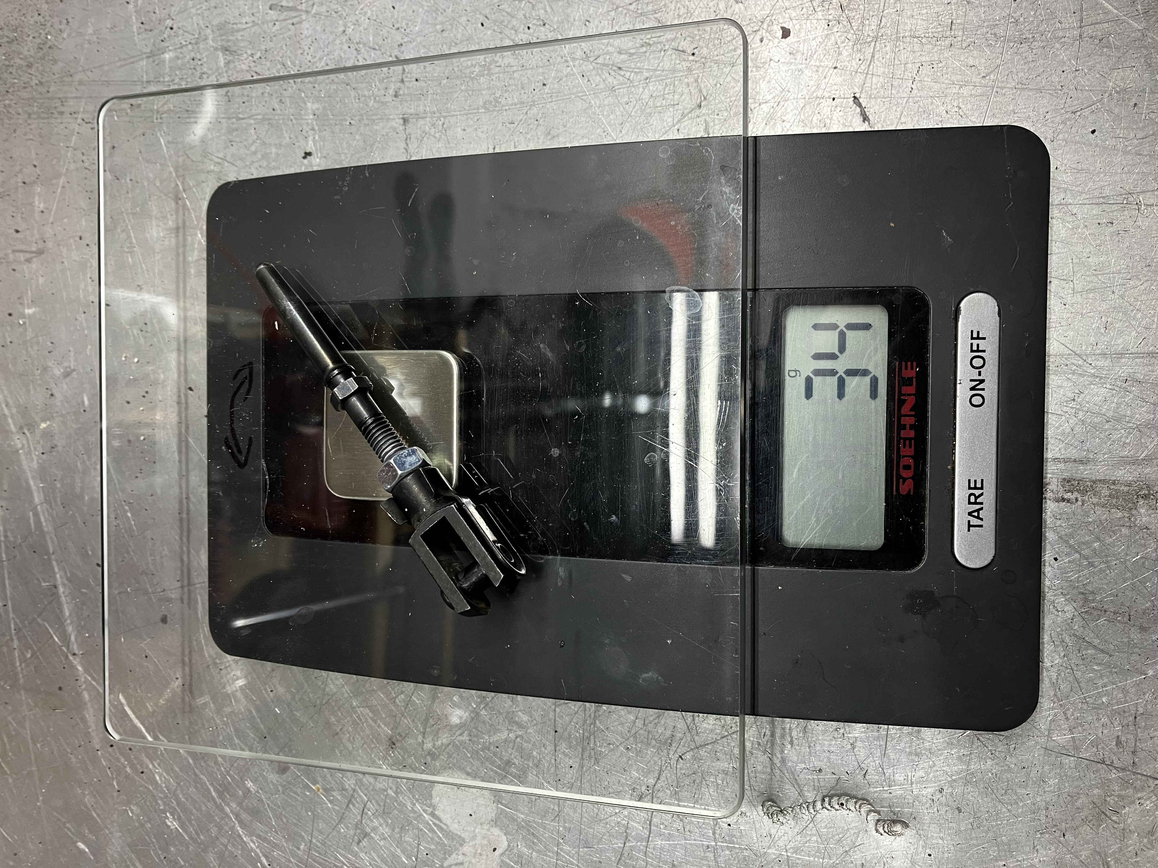

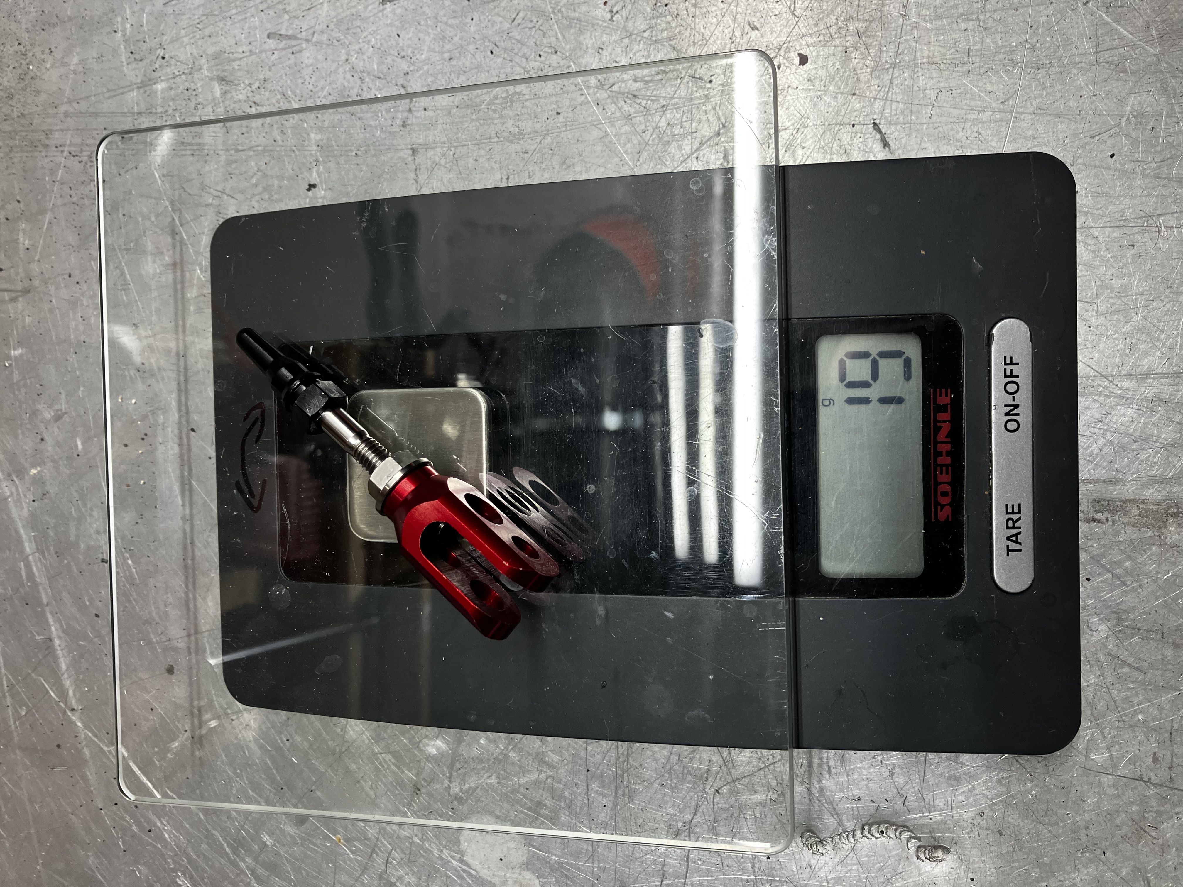

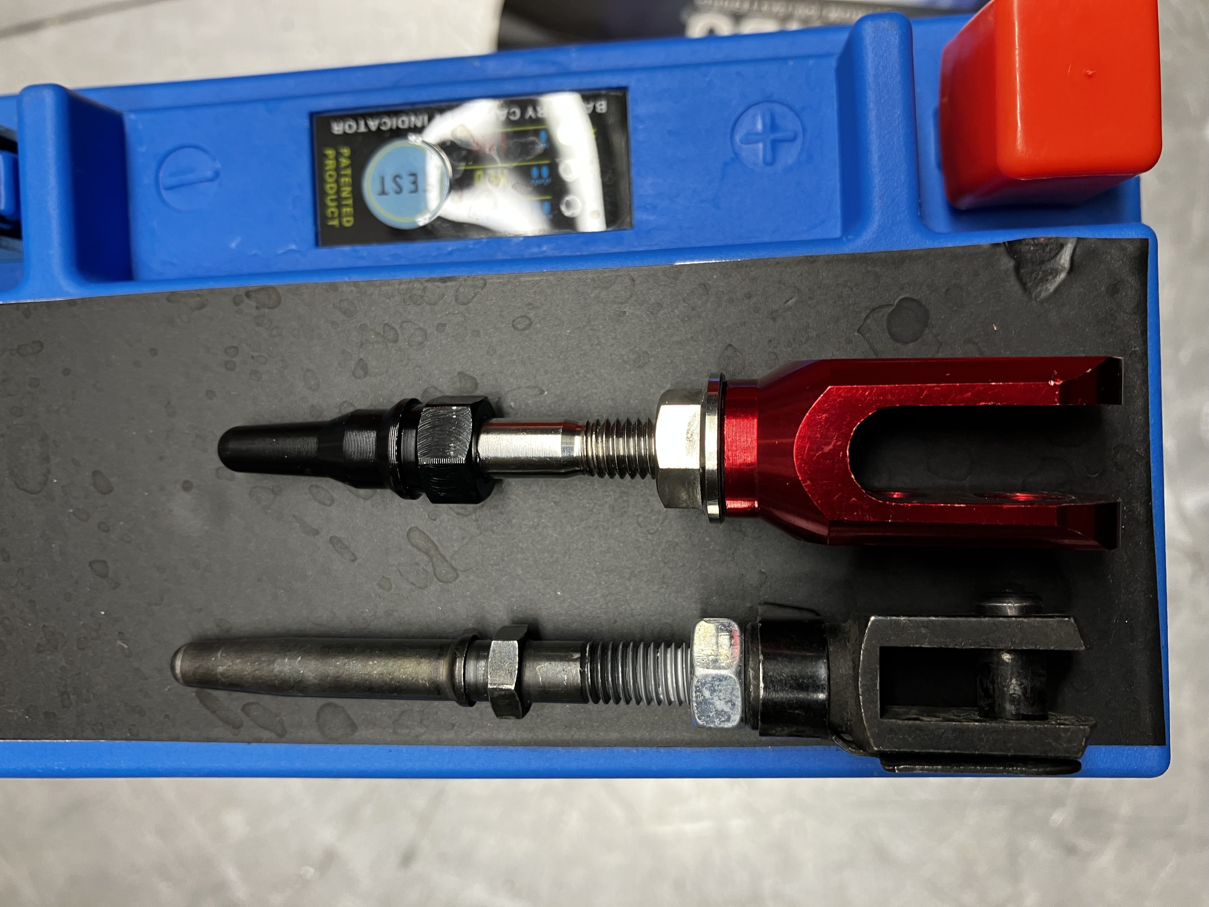

Gestern konnte dann auch endlich der Pushrod Pin an der hinteren Bremse verbaut werden. Übergangsweise hatte ich eine Mischung aus Original Nuda, Yamaha YZ 450 und Titanmutter verbaut.
Das Finale Produkt besteht aus der Gabel einer YZ 450, Titanmutter, Stange aus Titan und Alu Kopf der KTM SX 450. Der Mix an Teilen hört sich wild an, passt aber perfekt zusammen.
