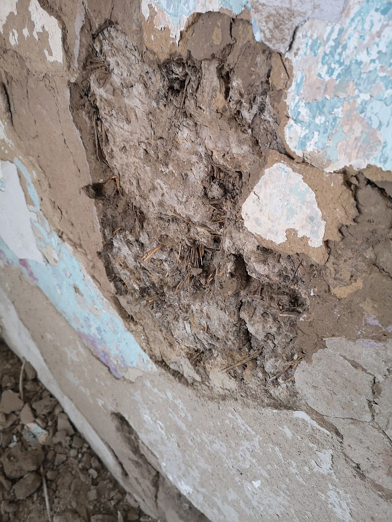

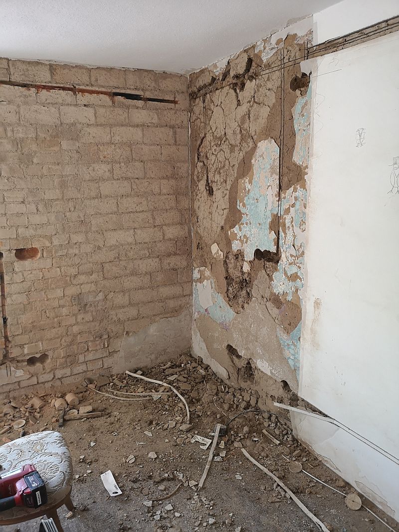

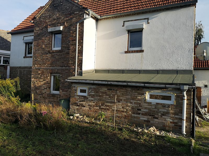

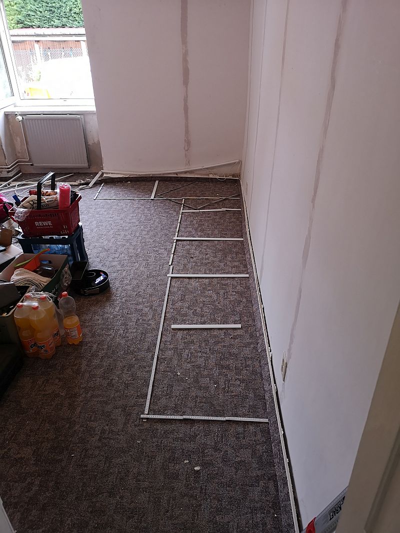

Auf dem Bau gehts schleppend voran. Sind noch immer am Kabel ziehen. Schei. aufwendig alles. Und dann die Wände putzen / spachteln.
In der zukünftigen Küche kam ne ganze Wand Putz runter durchs schlenzen.
Vorher:
Nacher: Im Detail: Da war irgendein Flies drauf was alles irgendwie zusammen gehalten hat. Mist im Quadrat. Mindestens
Wäre irre aufwändig zu sanieren. Hab mich jetzt für ne Trockenbauwand entschieden. Vor Lehm geht das nur mit ner anständigen Hinterlüftung, aber es geht.

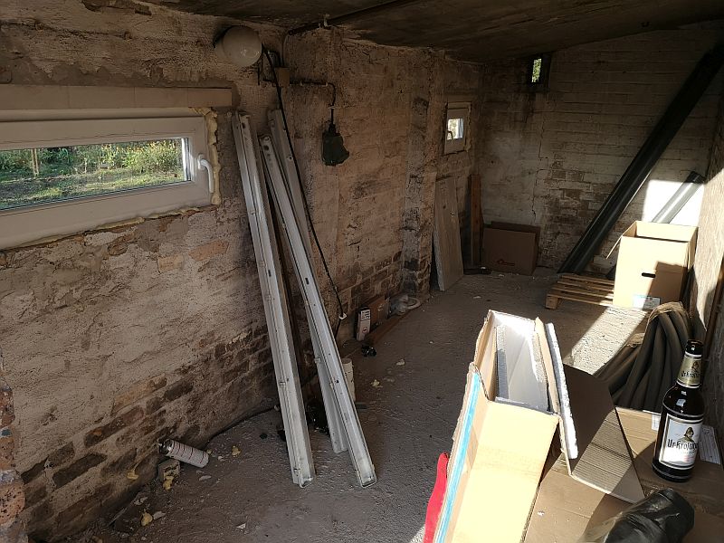

Hab immer mal so nebenbei was an der Werkstatt gemacht. Da sind jetzt Fenster drin.
So sah das erst aus: Jetzt sind da Fenster drin. Lang gehegter Traum von mir, Schrauben und dabei ins Grüne glotzen. Er wird wahr

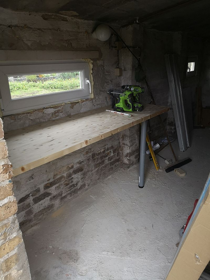

Und die Werkbank steht. Der Schraubstock kommt als nächstes.
In 45mm, das hält ein bissl was aus. Und 95cm Arbeitshöhe.

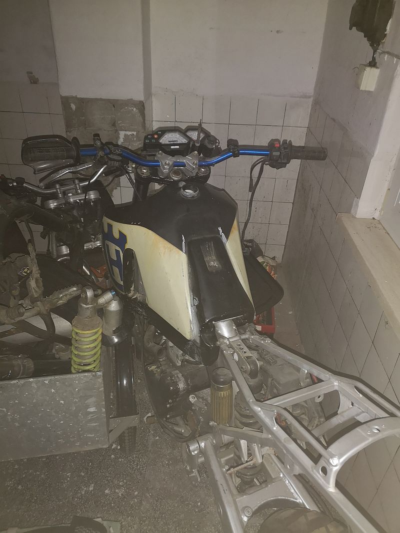

Die Umbauarbeiten am Haus nähern sich dem Ende. Eingezogen sind wir schon.
Da die Karre keiner kaufen will, hab ich in der Zwischenzeit jede Menge Teile besorgt und werd sie wieder schick machen.
Original Verkleidung. Großen Bremssattel, diverse Abgasanlagen, und und und sind da.
Geht demnächst also auch hier weiter.
Jetzt kümmer ich mich gerade um die Räder.
Da soll die originale Radgröße rein, also 3,5 und 4,25 x17.
Gestrahlte Ringe liegen hier. Schlechter Enduroradsatz als Spender der Naben auch. Sind 20mm Naben mit 6 Loch Befestigung der Scheiben. Ringe und Naben und Rahmenteile sollen farblich aufeinander abgestimmt gepulvert werden (was eigentlich die Ori Verkleidung wieder obsolet macht
). Aber Plastics sind ja schnell gewechselt.
Die Karre hat noch das originale Fahrwerk.
Da soll aber ein verstellbares Fahrwerk rein. Vorn ne Marzocchi Shiver 45 mit breiter Brücke, hinten Sachs oder Showa.
Kommt zwar etwas höher damit, aber damit kann ich mich anfreunden.
Welche Bremsscheibe muss ich besorgen. 320 mm MIT Versatz oder OHNE Versatz. Hat jemand ne Bestellnummer oder sogar was liegen?

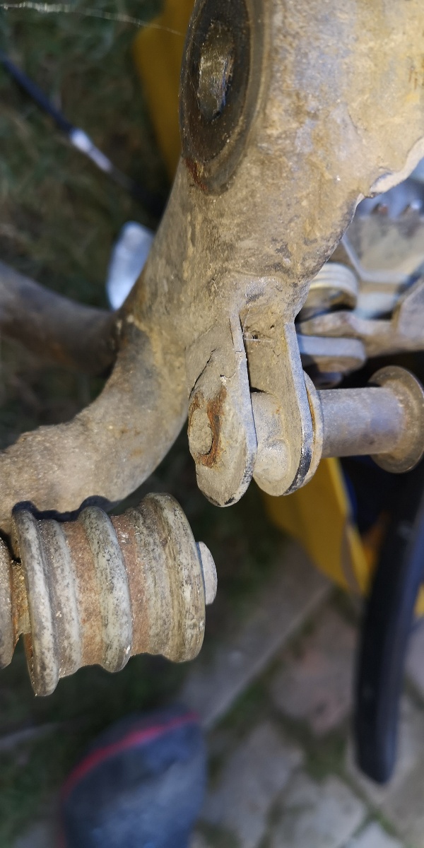

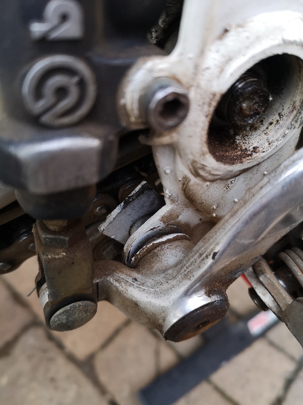

An meiner 96iger fiel mir letztens ein loser Fußbremshebel auf. Beim Fahren nicht zu merken, aber trotzdem lose.
Der Sache auf den Grund gegangen. Da ist die Führung für die Schraube mit zwei blechen fest. Das Hintere blech ist gebrochen. So sollte das eigentlich aussehen. Jetzt will ich das schweißen. Batterie abklemmen muss ich nicht, ist ja keine da. Aber ich mach besser den Stecker der cdi ab.
Aber wie konnte das passieren? Sieht aus wie abgeschnitten....
