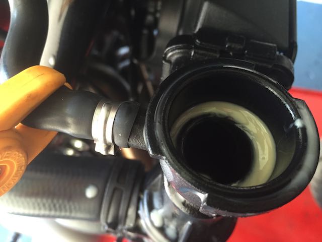

So, jetzt hat es mich auch erwischt. Am vierten und letzten Tag unserer Toskana-Tour lief der Ausgleichsbehälter über und die Maschine erhitzte sich im Stand. Auf dem letzten Meter vor unserer Camping-Parzelle ging dann auch die Warnleuchte an. Bei der Fahrt vorher war die Temperatur immer im normalen Rahmen, also zwischen 83 und 86 Grad.
Heute, wieder zuhause, das Kühlwasser inspiziert: Milchkaffee. Da hat es wohl die Kopfdichtung erwischt. Scheisse.
Ich habe also die Nuda heute postwendend wieder auf den Hänger geladen und zu meinem Händler gebracht (Kawamotor in Garching).
Ach ja, ich habe ein 2013er Modell mit gerade einmal 3.000km auf der Uhr... Sollte also ein Fall für die Garantie sein.
Gruß,
Thomas
Edit: Nuda wieder ok, nach Auskunft der Werkstatt lag es am defekten Kühlerdeckel. Verfärbung der Kühlflüssigkeit führt man auf Rückstände im Motor zurück. Ich nehme das einmal so hin, weil die Maschine problemlos funzt.

Bei den vielen verschiedenen Symptomen und tatsächlichen Ursachen, die bisher beschrieben wurden, ist "Milchkaffee" etwas wenig Information um es der ZKD in die Schuhe zu schieben.
