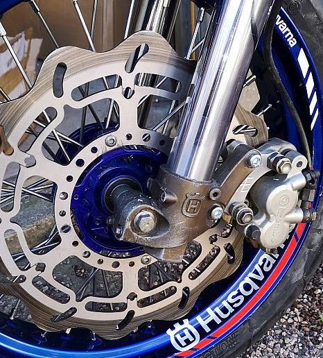

Doofe Frage aber die Scheibe sieht aus als hätte die schon die Löcher im richtigen Lochkreis.
Müsste man nur aufsenken.
Oder hab ich nen Denkfehler?
Verfasst: 12.02.19 - 21:20
von Dual-Sport
Ja, das habe ich auch gedacht...es müsste doch passen.
Verfasst: 12.02.19 - 21:22
von Schmalzi
Das dachte ich auch erst.
Mal genau aufs Foto gucken, da fluchtet eine Bohrung nicht ..... :ka:
Hier die originale Scheibe, da fluchten alle Bohrungen.
Verfasst: 12.02.19 - 22:37
von Dual-Sport
Das ist ja doof.
Verfasst: 12.02.19 - 23:02
von Schmalzi
Du sagst es.
Ich bekomm alle sechs Schrauben rein. Die sitzen dann jedoch nicht mittig in der Bohrung. Wenn ich das ansenke, dann sitzt die Schraube nicht im Kegel sondern schräg. :kadw:

... frag da mal ganz lieb nach, dann gibt es manchmal noch einen kleinen Rabatt bzw. sollten sie auch demnächst in Dortmund auf der Messe sein. Vielleicht bist dort, dann gibt's einen Messe Rabatt und die nehmen die bestimmt auch gerne mit zur Messe. Das sind im Prinzip von der Form her die alten Braking Bremsscheiben. Frag mal nach ob die auch die Bremsscheibe mit Offset haben? Gabs für Husqvarna 6 Loch nämlich mit und ohne Offset. Mit Offset wäre besser, was sich aber auch auf dein bisherig gespeichtes Vorderrad und deine Radachsdistanz maßlich auswirkt! Trotzdem vorab auch die Bremsscheibenmaße zur Nabe vergleichen und prüfen, ob du mit der 5mm breiten Bremsscheibe Probleme am Sattel bekommst!
https://www.probrake.de/Wave-Bremsschei ... -TE-610-A1
Verfasst: 13.02.19 - 10:27
von Schmalzi
Die Scheibe mit Versatz passt nur in die breite Brücke.
Ohne Versatz passt in die schmale Brücke. Das ist zunächst mein Plan.
Erst mal Reifen montieren und dann mal ins Moped halten und gucken wie es mit der Shiver passt.
Falls das zu eng wird, probier ich es mit der Showa.
Und wenn das nicht klappt muss ich eh auf breite Brücke bauen. (oder ne Magnum einbauen ;-) )
Der Innendurchmesser war glaub 120 und der Lochkreis 135mm.
Verfasst: 13.02.19 - 12:53
von Assi
... mit der neueren Husky Nabe passt auch die Offset Scheibe in die 185mm Gabelbrücke, kommt halt drauf an ob mit oder ohne Tachoschnecke.
185mm Brücke und 120mm/3,5" ist je nach Gabel bzw. allgemein zu knapp. Bei Shiver45 hast du 123mm Platz und einen 120mm Reifen, der streift garantiert, denn die Felge arbeitet ja auch axial während der Fahrt. Pipo wäre etwas schmaler gewesen, ist 117mm breit, aber auch das ist immer noch wenig. Scheibe ohne Offset, da wirst auch je nach Sattel Platzprobleme zu den Speichen bekommen, 4K Sattel wirst nicht unter bringen. Sollte dir der Enduro Sattel genügen, das sollte gehen, die biegen sich halt auf wie Bananen.

Der große Sattel passt nicht bei der ungekröpften Scheibe. Ich werde wohl erst mal die Serienscheibe mit Seriensattel fahren.

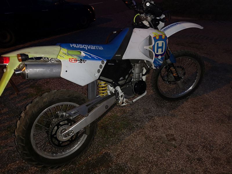

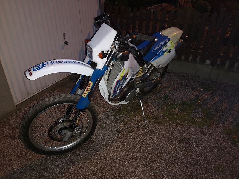

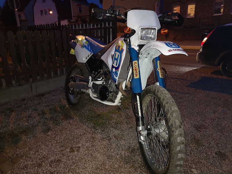

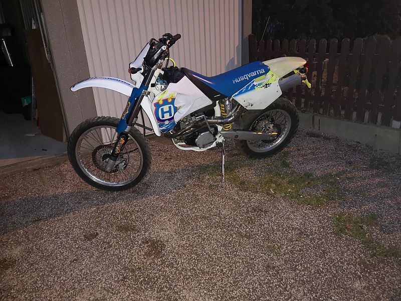

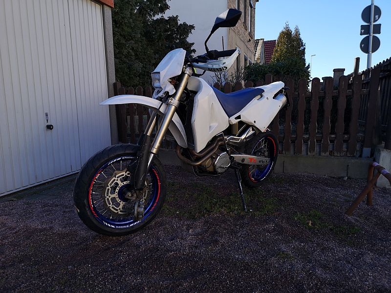

Hab heute Abend mal wieder bissl Hand an die 96iger gelegt.
Steht jetzt so da:
Der Kotflügel steht wieder recht steil. Geht aber nicht anders, sonst schleifts hinten am Rahmen / Kühler. Aber irgendwie find ichs geil.

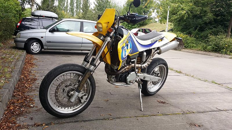

Ich hatte vor Jahren bereits ne Sumo Dino. Natürlich keine Fotos mehr auf dem Handy, aber dank facebook doch wieder gefunden. Die vergessen echt nix. Hier im Forum dürfte das Foto auch irgendwo sein.
Da isse, 2014 war das.
alte sumo.jpg (124.06 KiB) 3977 mal betrachtet
Die hatte 3,5" mit 120 und ne große Scheibe. Mit original Sattel und Magnum 45 Gabel. Das passte alles.
Hab nun folgende Planung: Da ne breite Brücke und gekröpfte Scheibe zeitnah und preiswert nicht zu beschaffen sind, den Radatz einfach in eine Magnum Gabel zu stecken. Die 96iger grinst mich da schon an, obwohl ich die gegen eine WR tauschen wollte. Außerdem sind diese Gabeln recht günstig zu bekommen. Und für das bissl Straßengestruller reicht die Gabel völlig aus.

Samstag kamen halb zwölf die neuen Schläuche.
Meinem Reifenheini war das zu spät. Kurzerhand selber montiert. Muss aber noch wuchten.
Aus Neugier den Radsatz schon mal ins Moped gesteckt.
Der Reifen vorn hat zur Gabel noch Platz. Lässt sich schlecht auf dem Foto festhalten. Mit Gewalt die Gabel durchgedrückt. Rechts wie links genug Platz. Allein der Halter für die Tachowelle wird evtl. anstoßen. Muss das aber mal im Fahrbetrieb testen, wenn das Rad arbeitet. Könnte klappen.
Muss aber noch warten. Die große Scheibe ist nur mit zwei Schrauben geheftet.

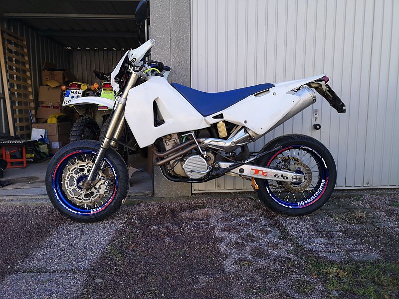

Die Bremse vorn mit bunt gewürfelten Schrauben zusammen und den Sattel mal dran. Bremst sogar, aber taugt nicht wirklich :autsch:
Aber die Optik der Fuhre stimmt. Was so ein bisl Farbe macht. Mirt jedenfalls gefällts, war ja auch so gewollt.
alt:
neu:
Ich such ja noch ne 320mm Scheibe, 6 Loch, LK 135 hust
