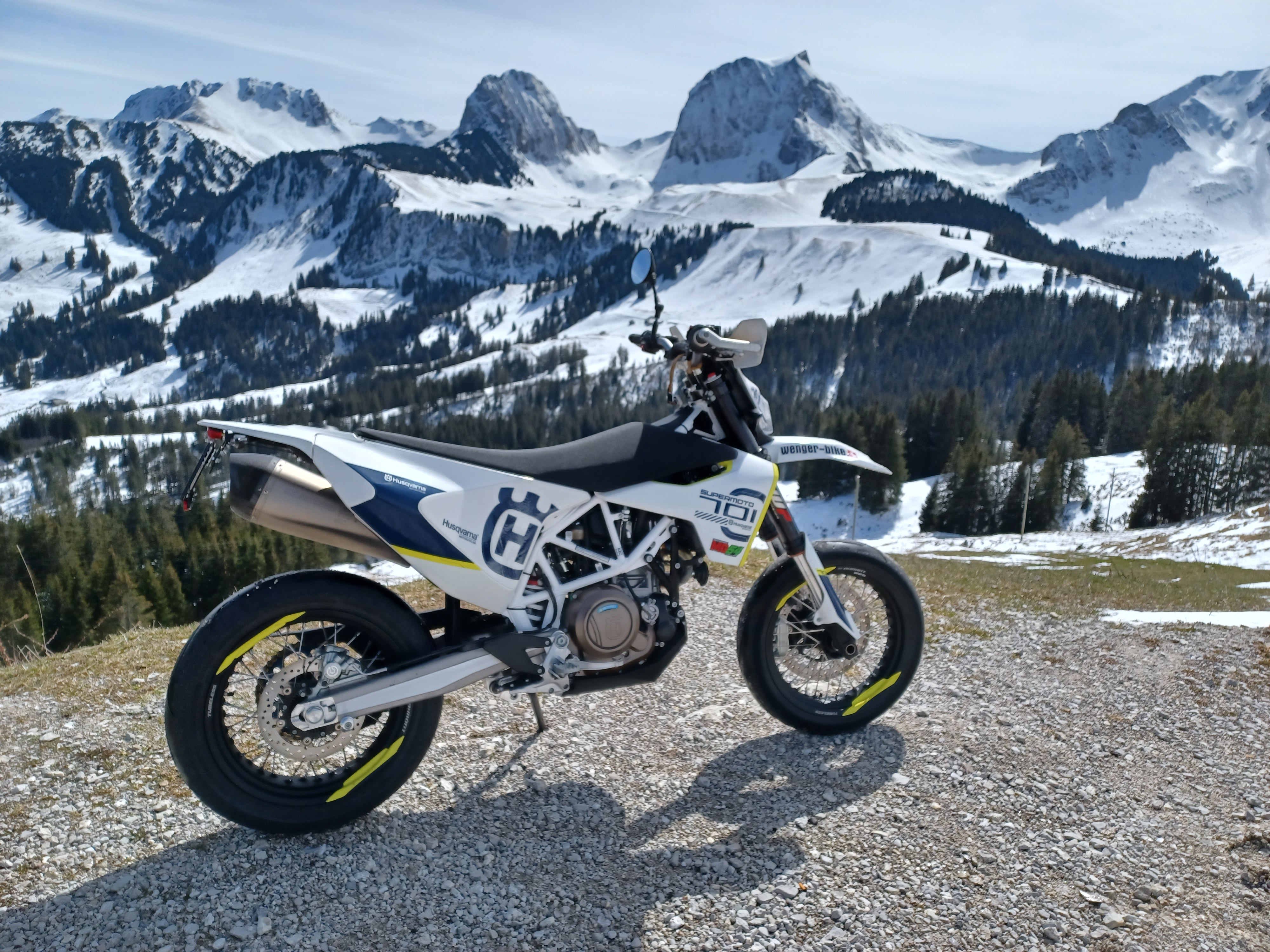

Hallo Hayaheinz
Mal mit der 701 auf den Hausberg...war aber Ar...kalt ;-)
