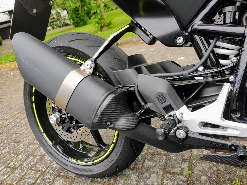

Ein kleines neues Carbonteil gibts auch :D

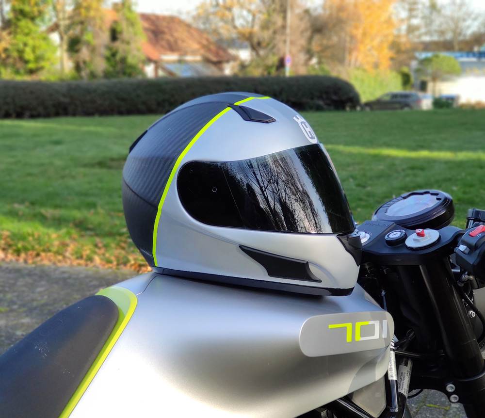

Ich habe meine alten HJC HQ1 Carbon Helm mal ein neues Dekor verpasst :mrgreen: Dazu den kompletten Helm in alle Einzelteile zerlegt, altes Dekor runter geschliffen und neun beklebt/lackiert :hva:

Wünderschöner Auspuff, kommt mir sehr bekannt vor das Teil :D
Über Ebay Kleinanzeigen gekauft?? :lol:
Mal eine Frage: Hast du mal überlegt Blenden für die Kupplung zu machen in Carbon oder einfach Kumsttoff schwarz?
