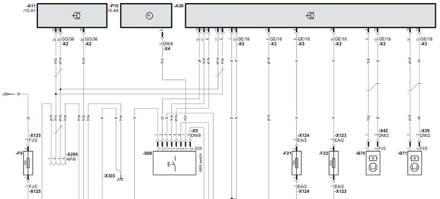

Hab gerade mal die Schaltpläne geprüft: Sieht tatsächlich so aus, als würden die Drehzahlsensoren (B70/71) nur an die ABS-Steuerelektronik (A30) liefern. Die ECU (A11) bekommt das ABS-Signal, aber das Kombiinstrument (P10) wird über den ABS switch (S60) beliefert.
Macht so ja auch irgendwie Sinn...
Wäre natürlich gut, wenn man das Signal am ABS-Steuergerät abgreifen könnte, aber das macht wohl keine OBD-Software ohne Anpassung mit.

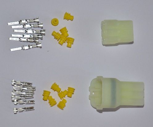

Ich habe mir ein OBD 2 Kabel gekauft. Der OBD2 Stecker und die Ader sind schon mit einander verbunden und vergossen. Jetzt weiß ich nur nicht welche Aderfarbe vom OBD2 Stekcer auf dem 6 poligen Stecker drauf kommt bzw felge Farbe auf welchen Pin von der 16 Pol Stecker geht. Kann mir jemand helfen? Durchklingen kann ich nicht, da kein Multimeter. Danke ung Gruß

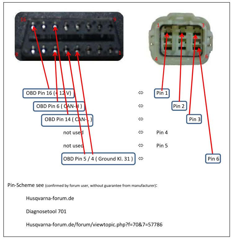

ich habe kürzlich einen Adapterstecker gebaut.
Da er funktioniert hier meine Notizen zu den Aderfarben des OBD2-Steckers (OHNE GARANTIE !!, keine Ahnung ob die Farben genormt sind):
16 - Violett
14 - Hellgrün
6 - Grünweiss
5 - Dunkelgrün
4 - Rotweiss

Danke für die Farben. Die Farben kann ich auch so bestätigen. Habe mir inzwischen ein Multimeter gekauft und durchklingeln lassen. Habe provisorisch dann mal die Enden in den 6Pin Stecker rein gesteckt. Der OBD Wifi Adapter leuchtet leider nicht. Obwohl die enden Kontakt haben mit dem Stecker. Im Auto funktioniert er und leuchtet.
- 23F19C70-221E-43FB-9C79-C1FE5CBA05E6.jpeg (95.94 KiB) 13296 mal betrachtet
Re: Diagnosetool 701
Prüf mal ob Du die Steckerbelege vertauscht hast (1 <-> 3, 4 <-> 6)
