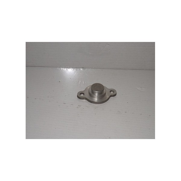

Wie konnte es anders sein, das Mädchen ist inkontinent. Die Deckel jeweils dicht, nur der Deckel vom Siebfilter war nicht richtig fest.

Der kleine Deckel links für das Sieb scheint der Übeltäter zu sein.

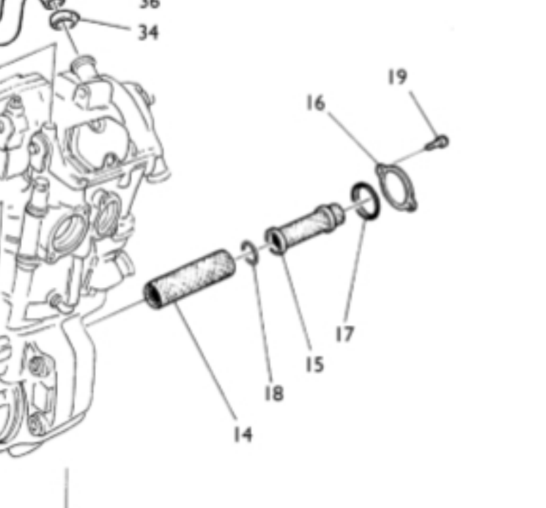

Auf der linken Seite sitzt doch der Deckel mit den beiden O-Ringen. Das muss doch dicht sein? :ka:
Halt uns auf dem Laufenden.

Zwei O-Ringe? Da muss ich glatt noch mal schauen. Da war nur ein O-Ring drauf glaub ich.
Könnte evtl. schon der Fehler sein. :Top:

Ich will dir keinen erzählen, aber ich meine da sind zwei O-Ringe. Wobei die Darstellung im Teilekatalog merkwürdig ist.
17 und 18
Aber andererseits, wenn ich genau überlegen sollte das nichts mit deiner Undichtigkeit zu tun haben.
Edit: Bei mit sitzt an diesem Deckel außen ein großer und innen ein kleiner O-Ring.
Edit2: Die Darstellung im Teilekatalog stimmt auch nicht. Der muss so sitzen wie im WHB (siehe Bild).

Da gehören tatsächlich zwei O-Ringe rein. Bei mir war nur der innere kleine montiert.
Jetzt sind zwei drin. Hoffentlich jetzt alles dicht.
