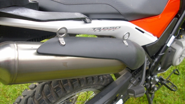

Hier nun etwas verspätet die Bilder der Bleche:
Das aufgenietete Plastik ist vielleicht nicht nötig, aber ich wollte ganz sicher gehen bei so teuren Taschen.
Man hätte das ganze sicher noch präziser, und vor allem optisch schöner lösen können, aber dafür fehlte mir die Zeit, denn der erste Urlaub steht vor der Tür

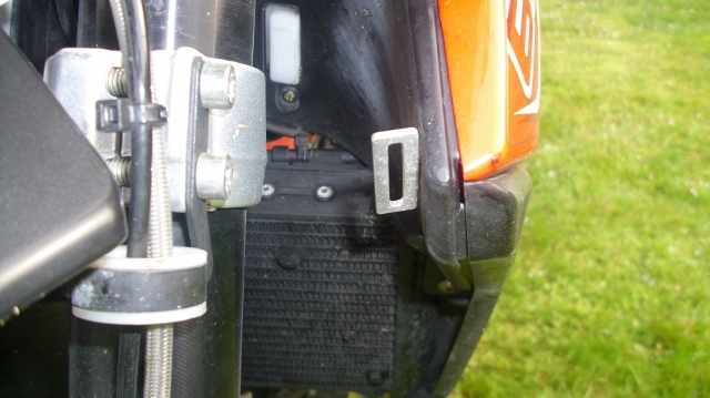

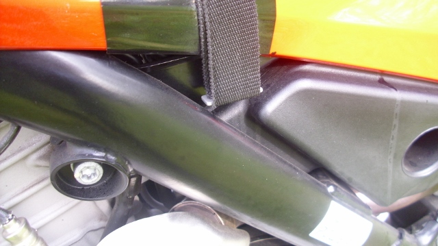

Re: Strada Reisetauglich machen

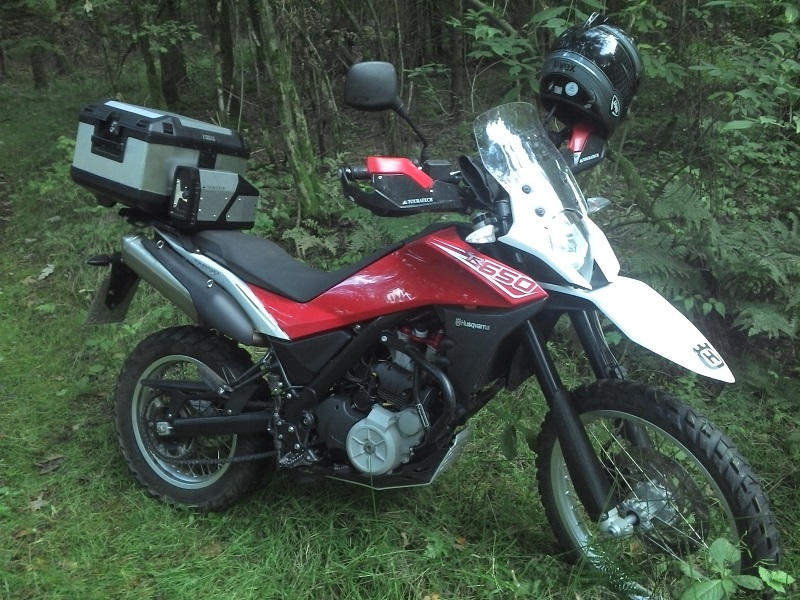

Nach bischen basteln hab ich mir meine Terra so hergerichtet, wie ich sie für längere Reisen optimal nutzen Kann.
- geänderte Spoilerscheibe einer XT660 Super Tenere
- Verzurrösen zum Einhängen der Gummigurte am Auspuff
- Verzurrösen zur optimalen Befestigung des Tankrucksackes und der Seitentaschen,

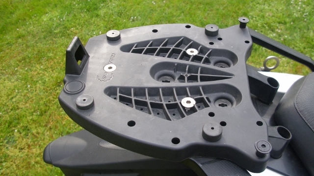

- direktes Verschrauben der GIVI-Topkaseplatte auf dem org. Terra- Gepäckträger unter Ausnutzung der vorhandenen Anschraubbohrungen.
Das Ganze funktioniert schon seit 10000Km auch in schwierigem Gelände.

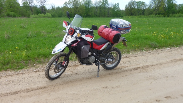

zur Belebung des Threads mal meine Erfahrungen mit meiner Terra:
Vorweg: Ich bin von einer KLX 250 (u.a. 2 Touren in Albanien) auf die Terra umgestiegen und fahre mit der Terra sowohl Straße (Hauptanteil) als auch Gelände (Feld- Wald- und Wiesenwege (auch über längere Distanzen) sowie Single Trails, ggf. auch mal querfeldein). Dabei handelt es sich hauptsächlich um mehrtägige Tourenfahrten. Und nebenbei kann ich mich gut gepäckmäßig beschränken.
Mein Gepäckträger ist ziemlich zum Anfang kaputt gegangen. Daraufhin habe mir einen NordicRacks besorgt und angebaut. Ist stabil. Solange ich ohne Zelt auf Tour gehe, kommt auf dem Nordicrack nur das Hepco-Exlorer-Topcase (selbst bei einer 3 Wochentour, hat 45 l Volumen) zum Einsatz. Das Topcase kostete bei meinem Händler vor Ort ohne Halterung 269 EUR (Tante Louis wollte 319 EUR). Das Werkzeug (incl. Schlauch, Seil, Minisanitasche und noch ein paar Kleinigkeiten) sind in der verschließbaren Werkzeugbox (4,5 l Volumen) von Touratech verstaut. Diese ist separat an der Halterung des Topcase befestigt und bleibt ständig an der Husky. Und wenn es mit Zelt sein soll wird eine Rolle (Ortliebpacksack) gepackt, quer über die Sitzbank gelegt und mittels der Ösen und eines Riemens zum Gepäckträger befestigt. Hält auch im Gelände (@lautus: die Idee ist so einfach und gut!). Ich hatte auch mal eine Variante mit Tankrucksack probiert, aber wieder verworfen. Wenn ich mich bei Geländefahrten hinstellen wollte, bin ich ab und zu mal am Tankrucksack hängen geblieben.
Auf dem Plan stehen für das kommende Frühjahr 3 Wochen Marokko (Atlasgebirge und Südmarokko) und in 2017 eine Tour über den Pamierhighway.

von meinem dreiwöchigen Enduroreisetrip in Marokko (zzgl. An- und Abreise per Fähre) bin ich wieder zurück. Es war meine zweite Marokkoreise, defintiv nicht die Letzte. Marokko ist richtig schön und außerhalb der Tourizentren (und dazu zähle ich auch Erg Chebi) sind die Menschen richtig herzlich. Und die Husky hat sich die 6000 km (davon 5000 km in Marokko) bei manchmal bis zu 40 °C wunderbar geschlagen, feines Moped.
Ein Reisebericht mit Fotos und ein paar Videosequenzen (ohen Staubfahnen) habe ich auf meiner Website abgelegt.
Frank
www.frank-unterwegs.de
