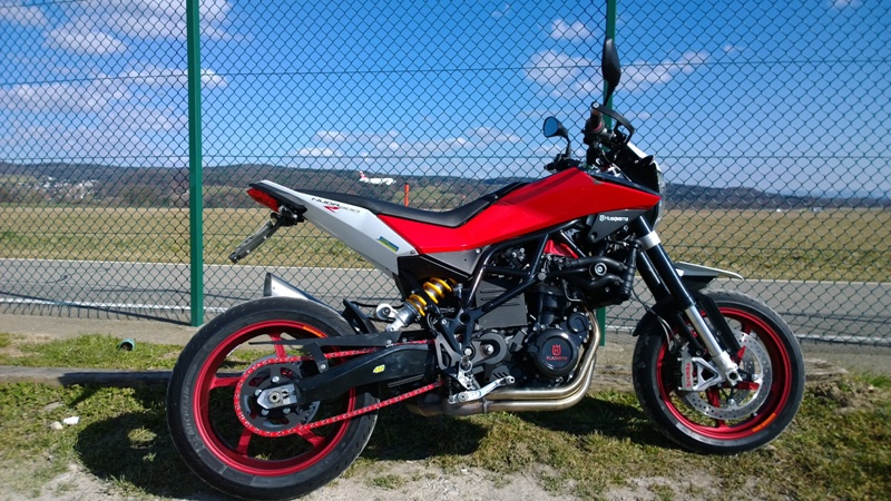

Soooo.... Schneee wech und Fotos gemacht
da ich den halben Winter an meinem Model üben musste
ist noch was dazu gekommen...
ZRH Flughafen sind die Bilder geschossen.. leider nur mit Handy
MIZU Hebel mit self made Sturzbügel, dieser hat sich leider schon einmal ausgezeichnet
und hat den Bruch des Orig. Hebels verhindert
DAAA kam sie noch A 380.. alle je verkauften Nudissis würden wohl reinpassen
Über den Winter habe ich noch die Federn gewechselt
vorne sind die 6.5 Nm von der ohne R drin
hinten eine 90 Nm von Öhlins
Kiki sei Dank
nochmals Thx
für mein bescheidenes Kampfgewicht eine gute Wahl
die Räder haben nun deutlich mehr Bodenkontakt
wie sich dies auf die Renne auswirkt werde ich Anfangs April in Rijeka
herausfinden, erhoffe mir weniger wunde Hände vom Lenkerflattern
jetzt MUSS es noch 20 Grad wärmer werden und es passt
grüss UNS

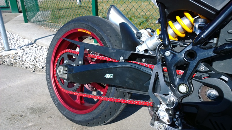

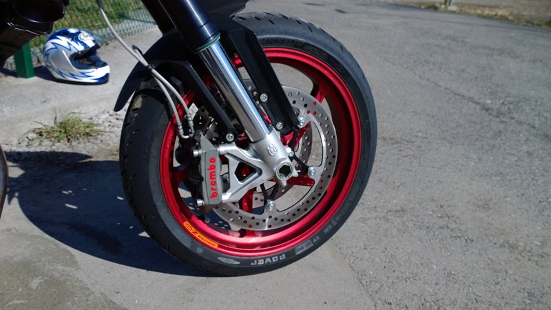

Jan die OZ fahren sich hmmmm.... himmlisch
DA hast du was übersehen beim Treffen
gibt's auch bei dir, HEHE,
ich hatte die Acerbis-Schütze da schon,
sind aus dem MX Bereich und aus dem "vollen", Alu durchgehend
auf der Suchen nach meinem Lenkerpendeln, ab ca. 120 Sachen,
habe ich den Kunststoff mit der Tigersäge entfernt, nur Lenkerpendeln blieb
In Chenevieres hat mich einer ausgebremst und ich musste zu unserem Schutz zu Boden
konnte sooo schlimmeres verhindern, der Bügel hat da meinen Griffel wirksam geschützt.
Werde den Burschen noch in Rijeka, Anfangs April, damit füttern und ev. was aus seiner Racing-Kasse bekommen
Danach stell ich das Vid hier als negativ Beispiel ein...

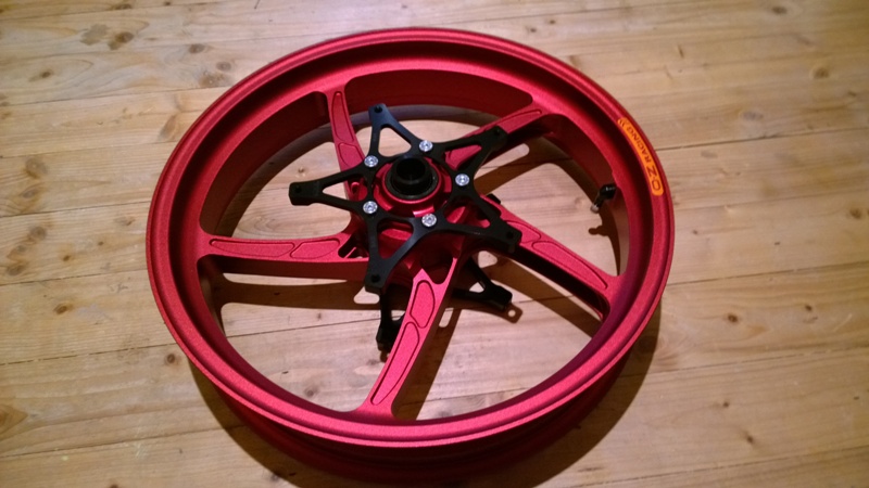

Re: O Z Felgen
Hab ich erst jetzt gesehn,also der Bremsscheibenträger...MannoMann...der ist mal filigran gearbeitet,beeindruckend..
Da muß man wirklich gezielt schaun,damit er ins Auge sticht..
Grüße.. J

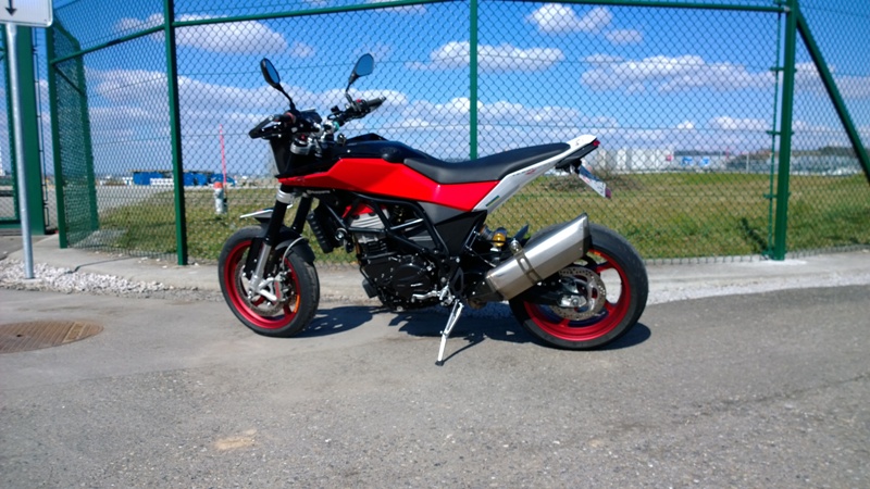

Re: O Z Felgen
Dan noch ohne den ganzen Grümpel
Schrauben für die Bremsscheiben hab ich noch, werde die an die Treffen mitnehmen,
musste gleich 100 Stk kaufen
iwie hab ich nur das HR eingestellt.... naja als SIE dann kam ging`s ans schräubeln
zum fahren genau soo lecker wie zum anschauen
rrrroli

Re: O Z Felgen
Wie jetzt, 100 Titanschrauben, oder hast du da etwa schnöde Eisenschrauben verwendet?Der Schweizer hat geschrieben: Schrauben für die Bremsscheiben hab ich noch, werde die an die Treffen mitnehmen,
rrrroli
Wenn schon Gewichtserleichterung, dann bitte konsequent!
Wir werden beim Treffen Felgen wiegen, Waage bringe ich mit!

Re: O Z Felgen
Ja James es sind schnöde Eisenschrauben
Fetischisten würden da noch Löcher in den Schr.-Kopf bohren
Wenn du mir am Treffen das VR ausbaust, nutze ich die Gelegenheit für Bremsklotz wechsel thx
Da ich "nur" Original Bremsscheiben verbaut habe, wegen CH TÜV, bin ich gegenüber euren Sägeblättern ehh
im Hintertreffen.
Für DICH von Seite 2
@ putzkoo extra für dich VR orig. 12.2 Kg. OZ 10.4 Kg.
HR orig. 16.2 Kg. OZ 12.7 Kg.
DAS sind fahrfertige Gewichte mit Scheibe/n , Kettenkranz und Reifen
