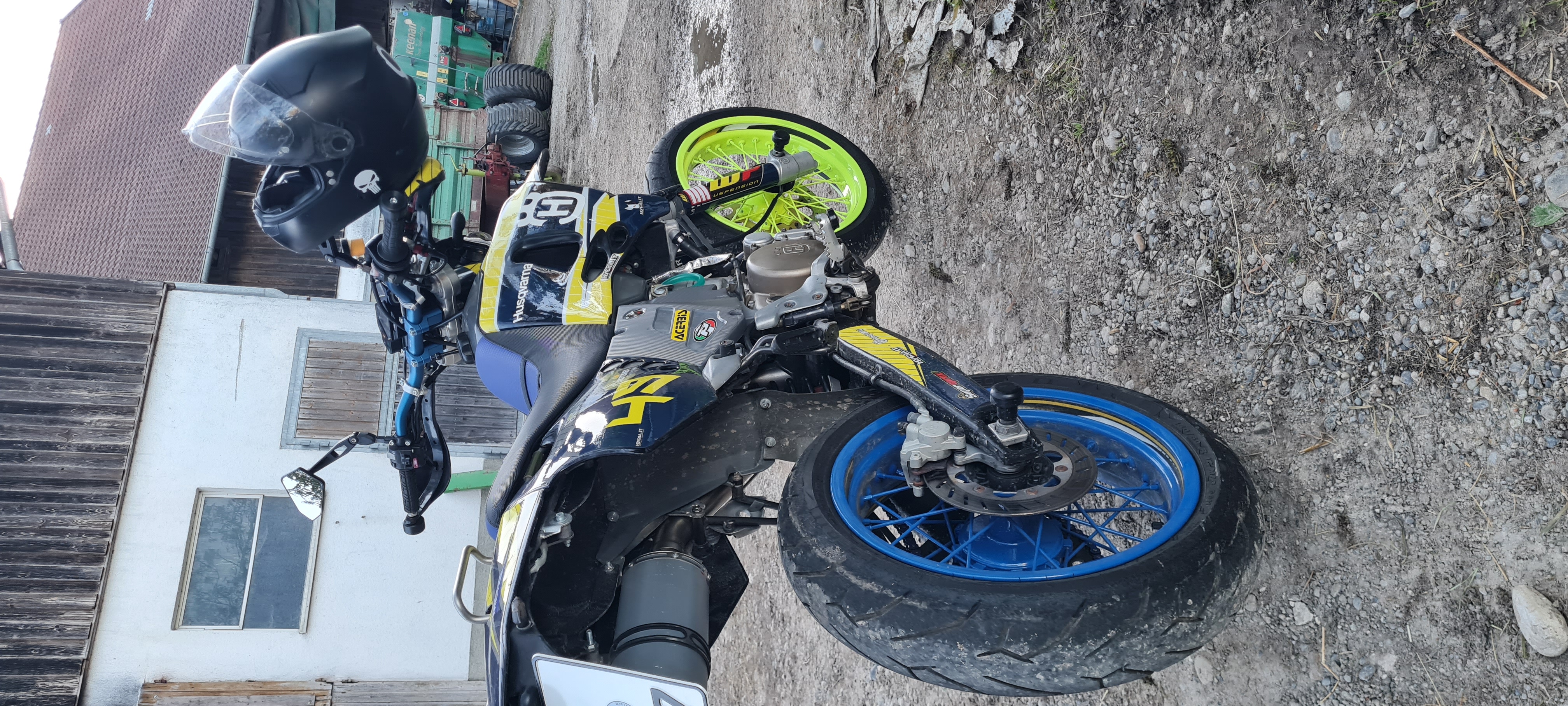

Re: 570/610/510/511/630 Auspuff Sammelfred
Servas.
Ich hab mal eine frage zu der Sm610s dual mit einem endtopf. Hat jemand den Originalen dran und kann mir die Maße davon nennen? Habe bei Ebay grad einen geschossen aber der ist extrem kurz und ohne db eater. Ich bin mir nicht sicher ob der da original dran gehört,obwohl der Verkäufer dies bestätigt
Merci falls mir jemand helfen kann
Eine SM610S bzw. TE610E bis 2004 hat serienmässig zwei Auspufftöpfe.
Das Nachfolgemodell hatte nur einen Schalldämpfer.
Zeig doch mal ein Foto von deinem umgemodelten Auspuff, wie gesagt, da gehören 2Töpfe dran, und ein Foto vom neuen Auspuff.
Hier ein Bild von Meiner Mit dem einen Topf, die hatte wohl schon immer nur einen weil sie angeblich original ist.
Nein, die gab es ausschliesslich nur mit 2 Pötten.
Ja gut okay ,dann ist die schon auf einen pott umgebaut. Frage ist, die 2005er also der Nachfolger, hatte ja nur einen pott aber wie heißt der und welche Masse hat der? Ich hab den sil motor grad drauf und der ist zugegeben,ein wenig laut für die strasse. Oder ich bastel mir einen db eater, der aber dennoch nicht eingetragen ist.
Genau genommen, darfst du den Einzelauspuff des Nachfolgemodells auch nicht legal fahren.
Was steht denn in deiner Zulassungsbescheinigung zum Auspuff? Bei mir steht 2x ESD 87094.
Sonst wäre das eine legale Möglichkeit, wenn du nicht auf die 2 Originalpötte umbauen möchtest:
https://www.genialmotor.it/de/halb-komp ... 78487.html
Hier steht nichts drin. Deswegen wundert es mich, der vorbesitzer hatte den esd von der 701 dran, damit war ich auch beim TÜV ohne Probleme. Nur ist der optisch und akustisch eine Katastrophe.
Ah, ok, das ist ja gut, dass bei dir zum Auspuff nichts eingetragen ist.
Jetzt sehe ich auch das Foto vom kurzen Schalldämpfer, das ist ein umgebauter, d.h. gekürzter Topf vom Dino (TE ohne E-Start).
In dieser Form gab es den mal beim Crossmodell TC., da dann natürlich ohne E-Nummer.
Ist wahrscheinlich brachial laut, oder?
