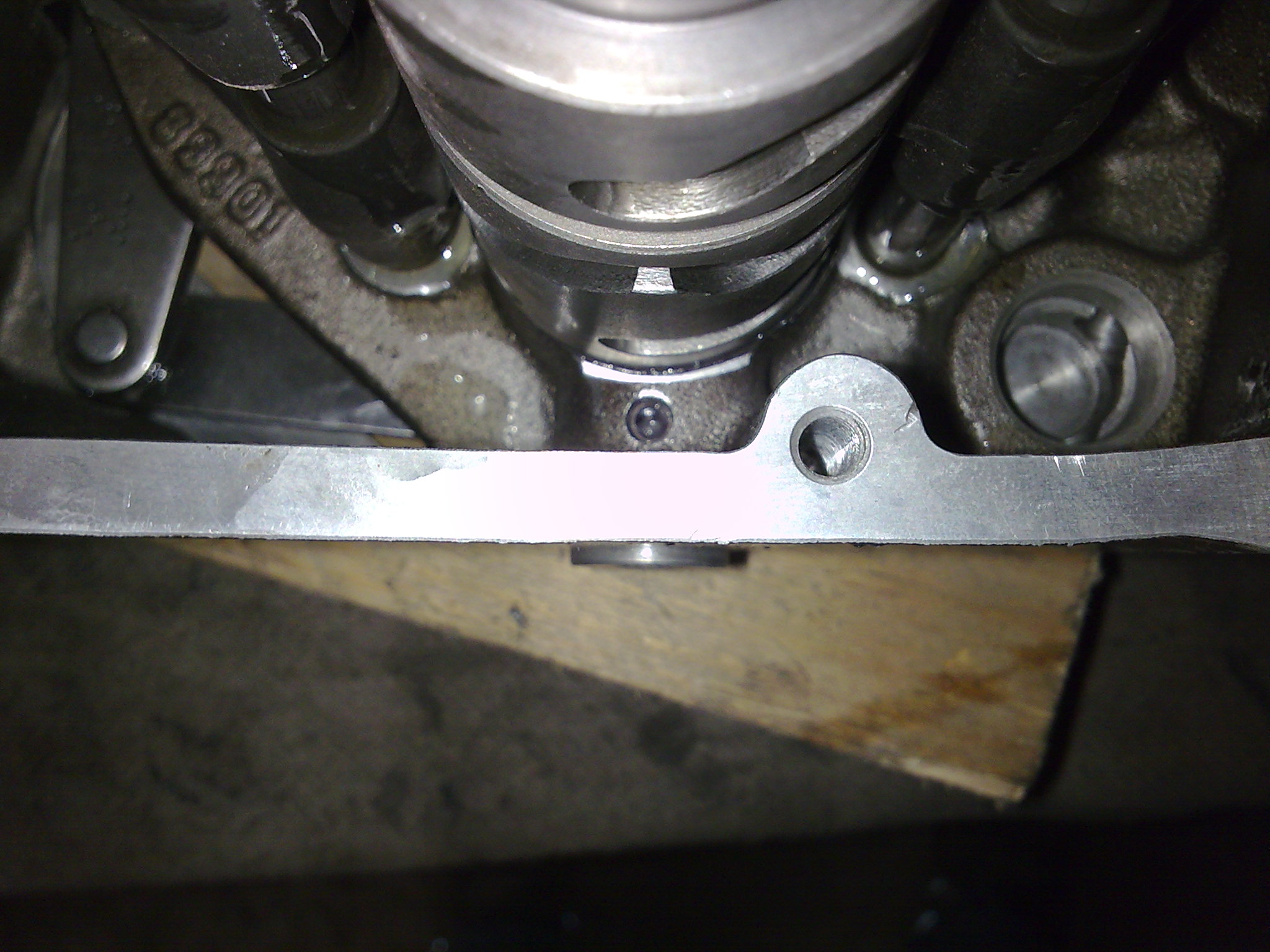

Die Schraube die von unten in den Block kommt und die Feder für die Kugel hält, hat quer ne Bohrung die genau mit ner Bohrung im Gehäuse Fluchten muss :!:
also Reindrehen und anknallen is nicht :idea:
hier auf dem Bild: unter der Schaltwalze wie sie richtig verbaut sein muss...

dumme Frage vielleicht, aber was soll passieren wenn die nicht fluchtet?
Läuft das dann trocken?
Re: Te 610 bj.2000 Fragen
Ja, ist ne ölversorgung(sbohrung)

ja gut, da kann man sich ja ne Markierung machen auf der Schraube an welcher Stelle die Bohrung is und dann so reinschrauben, dass das passt ;)
